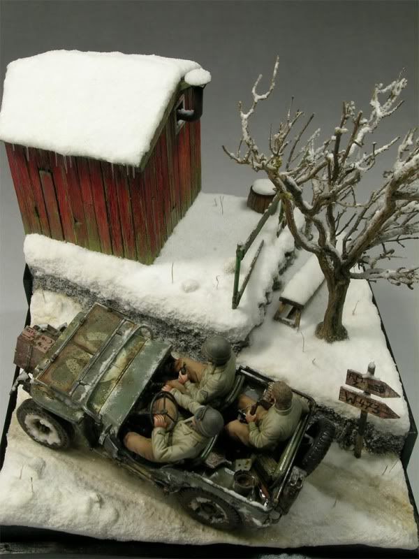

    ...que esta últimamente muy animado os pongo unas fotillos de lo que hice con el Jeep del Panzergruppe. Es algo pequeñín pero entretenido por las figuras y pertrechos varios. Dadle caña que ya sabéis que yo no me privo, para eso nos asomamos por aquí, no?
    La culpable es esta foto que encontré por ahí. la casa esta hecha con madera de balsa y el techo es plástico. Esta pintada con acrílicos fundidos antes de que sequen,
    El árbol es de una planta de tomillo, con algunas ramas añadidas y parte del tronco inferior y las raíces modeladas con masilla dos componentes. La tierra que cubre parte del suelo es de maceta que aunque luego cubrí con nieve me ha servido para probar y la verdad es que los resultados me han gustado,

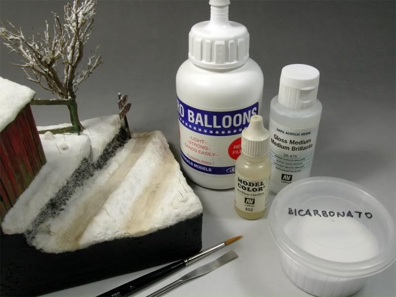

    La nieve esta hecha con bicarbonato y microballons, menudo berenjenal!, la mezclé con el medium brillante que me proporcionó Vallejo y cuyos resultados me han sorprendido para este y otros fines, da unos brillos por aquí y por allá muy buenos. Los retoque en las rodadas al final con un poco de barniz brillo también de Vallejo. Lo bueno de todo esto es el poder trabajar con agua en lugar de disolventes que pueden atacar algunos materiales empleados para la base de la viñeta,

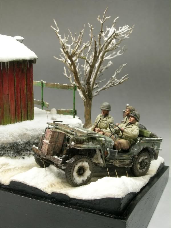

    Y para acabar algunas fotos del conjunto. El marco esta hecho también de balsa tintada con betún de judéa. Espero que os guste, o no, en todo caso cualquier opinión es buena siempre.

    cabr......azo....que arte tienes!!!!
    me gusta mucho tanto la casa, el terreno y el jeep en general...
    en particular los efectos de nieve y barro en el jeep son fabulosos...para ese terreno no llevaria cadenas en las ruedas?? que llevan las ruedas delanteras, esa banda???

      Esta de coña Rubén, y el color de la casita lo as calcao tio. Me mola.

          El verdín musgo ese me ha dejado patinando .... please, dime la receta!!!!!!!

            Bueno, Rubén, me uno al corro de enhorabuenas generales...Especialmente en lo que a los uniformes de las figuras se refiere...ya hablamos en su día de lo complejos que son los colores americanos y los has bordado (again)
            A lo mejor yo pondría la nieve de los bordes de las rodaduras en la nieve con mas suciedad, pero eso es más un gusto personal que otra cosa

              Y como siempre espectacular, a mi me encanta el jeep, que manitas tienes! y estoy de acuerdo que alomejor podrías ensuciar las parte de nive un poquito más en algunas zonas pero eso ya es gusto de cada uno.
              La nieve la veo super realista! Genail!
              En cuanto a la casa casi te ha salido a la foto, yo de ti hubiera pintado el pilar esquinero de color blanco como en la foto y tambien la primera viga del tejado en blanco, hubiera ido enconsonancia con la ventana blanca...
              Un pequeño error? los tablones van uno encima del otro para evitar que entre agua, fíjate bien en la foto!

                tu no animas el taller, tu lo que haces es deprimirnos , me encanta la casa y el jeep esta genial, pero ese diboncillo, parece de los clicks de famobyl, excellente trabajo, un dia e estos me tienes que contar como lo haces.

                  Precioso decorado para el no menos bonito Jeep, Ruben. Te ha quedado de cine. A la vista esta que no hace falta hacer un superdiorama para que quede vistoso, con poco espacio has conseguido algo digno de ver en cualquier vitrina.

                    sobre el capó calentito por el motor...¿es nieve derritiendose lo que se ve? ¿Podrías poner alguna foto de más detalle del capó? ¡¡Plis!!

                        la banda de la rueda delantera tambien me llama la atencion.
                        lo que menos,la peana pintada de negro satinado.pero ya sabes,pa gustos colores.

                            Preciosa viñeta, Ruben. Yo tambien me apunto a lo de un poco mas de suciedad en las marcas de rodadura. Está de museo.
