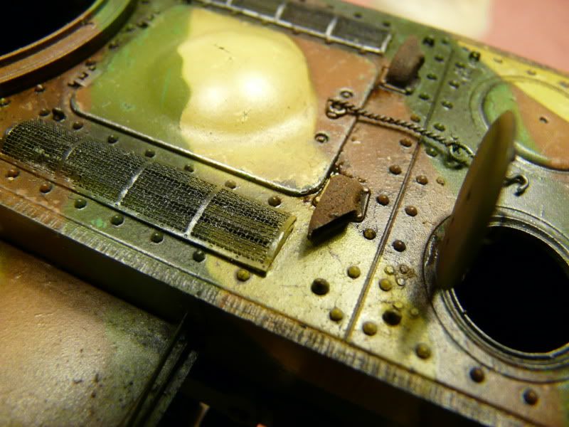

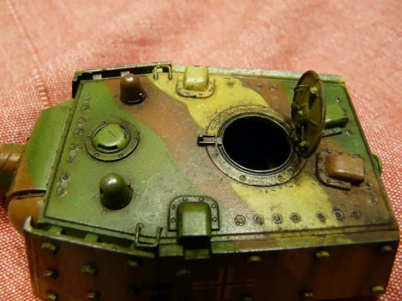

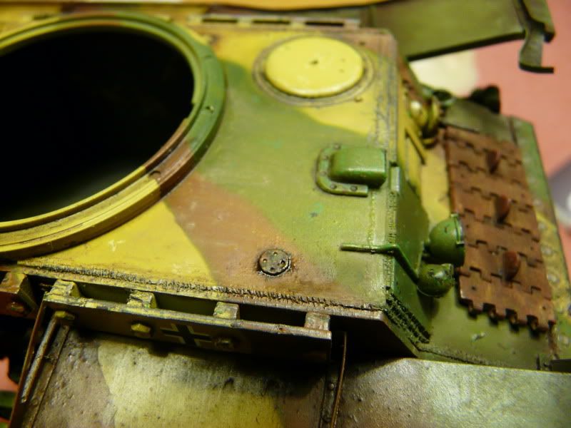

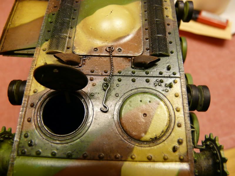

    Os pongo una fotos del kv capturado que he construido. Ya que útimamente no he pintado muchas maquetas he querido practicar, los últimos tanques que hize fueron monocromos, así que quise hacer camuflaje un tricolor mas o menosd e bordes duros en el que el color base verde saliera por algunos desconchones.
    0.- imprimacion
    1.- Capa base
    2.- Bluetak + los otros dos colores.
    3.- Filtros
    4.- Desconchones de varios colores
    5.- Algun lavado + Perfilados
    6.- oxidos y aguadas
    7.- pigmentos
    8.- Metal puludo
    9.- grasas
    10.- Y ahora estoy con los bajos... aunque no me acaban de entusiasmar...

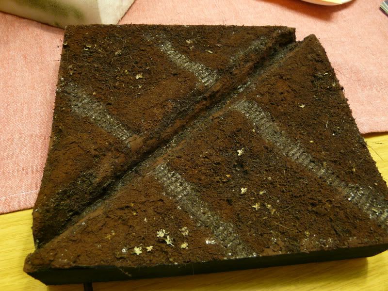

    Esta vez también quise practicar con pigmentos oscuros, y una base de tierra más oscura. He intentado hacer un campo donde la tierra suele ser mas blanda.... peor tampoco me convence!
    Así que cualquier sugerencia critica serà bienvendia! (si estoy a tiempo la intentaré aplicar, sino en el proximo proyecto).

                El esquema me gusta y hay buen juego entre los tres colores aunque los veo un pelín demasiado saturados peor me temo que es por las fotos . No me gustan esos roces o desconchones pequeñitos que se ven en verde lechuga, me cantan mucho. Los rocecitos de óxido en tornillos y torre, que es donde mejor se ven, bien de tamaño y color. Lo que menos me gusta es el acabado tan uniforme de las superficies y el brillo que lleva. A mi el cuerpo me pide trabajar todas esas planchas con más atención una por una, dejar algunos brillos o satinados, sí, pero añadiendo empolvado por aquí y por allá, en varios tonos, que haya contraste entre el polvo de unas zonas con otras, y de éstas con el brillo y el satinado. Algunas manchas de grasa seca, de esa que se forma cuando se mezcla contierra y polvo, también le darían vidilla, unas pequeñitas, otras más grandes. Vamos, que aún le puedes sacar bastante partido, añadiendo tratamientos a lo que ya has hecho.
                  Respuesta: El Bunker andante
                  Estoy totalmente de acuerdo con JaviD, Xavi y además añadiría alguna que otra cosilla como que deberíamos ser un poco más cuidadosos con las superficies, me explicare. Parece que no te has dejado ni una mota de polvo o pelusilla por recoger chaval y eso con el pedazo de fotos que has puesto pues como que se nota. La verdad es que da un poco de grima cuando luego echas un vistazo a algunas maquetas y ves cosas así, además los tratamientos posteriores hacen que se note más e incluso los lavados y filtros,... se acumulan en esos hilillos, no? El resto, como te ha comentado JaviD, puedes llevarlo al sitio así que ya sabes, a currar más y mejor! Venga que el montaje y el sujeto se lo merecen.

                      Javi D: Lamentablemente no son las fotos, los colores me han salido bastante chillones, y es cierto que tienen bastante brillo, yo creía que con los filtros y lavados se apagaría los brillos y más con los polvos pero ya veo que no... La próxima vez tendré que poner menos brillo, alomejor directamente con gayanotes serà mejor. Es cierto, cuando apliqué los primeros desconchones o trozos de lechuga (jejeje) también lo vi, con el T-34 apliqué algunos demasiado oscuros y al final no se notaron, voy a tener que encontrar algo entremedio.
                      La duda que tengo es con los pigmentos, siempre hemos visto pìgmentos claros y menos claros, pero por el terreno quería hacerlo con pigmentos oscuros y allí esta el problema, que nunca que aplicado distintas tonalidades de polvos oscuros, si apliacara tonos claros no cuandrarían con el terreno... Intentaré mezclar pigmentos de distintos tonos oscuros y aplicarlos a ver como queda.

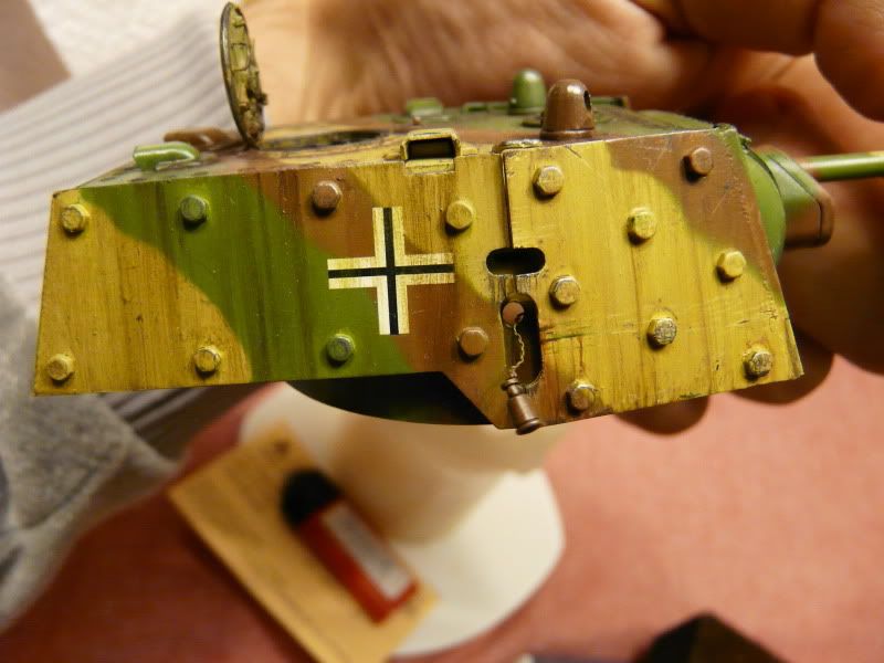

                              Gracias a todos por las críticas, ya he solucionado elpromblema d elos brillos con una capa de banriz mate y algunos pelilos los he sustituido per algun desconchón, de todas formas ya era tarde para solucionar eso...
                              Le falta poner barro en las rueda sy cadenas y lo doy por terminado. Os pongo algunas imagenes... (lo siento por la calidad aún lo he encontrado el punto-...)
