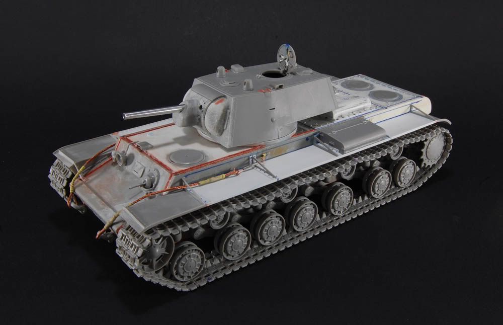

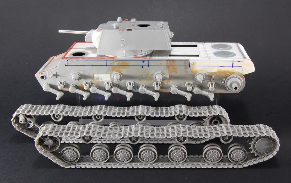

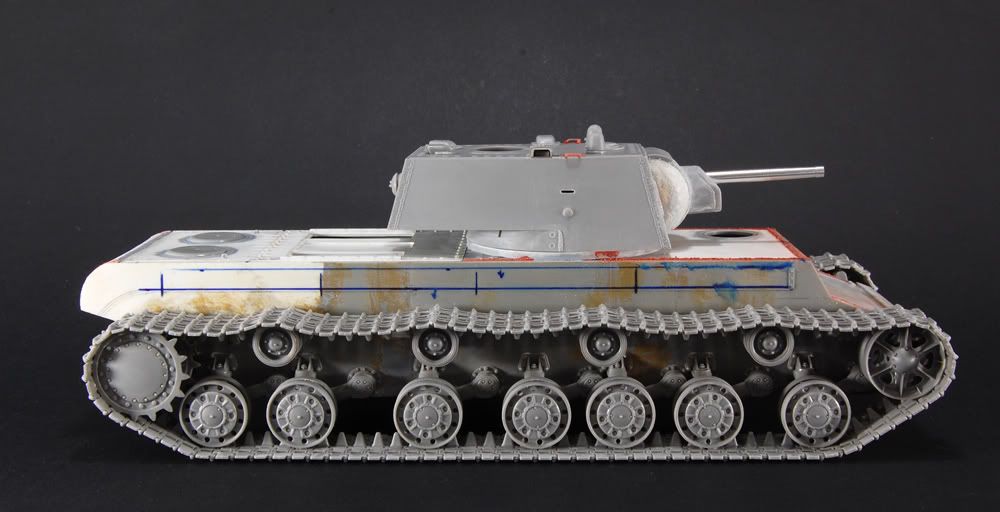

    Si motaba primero el tren de rodaje me molestaba luego para construir los guardabarros, y si lo hacia a la inversa no podía montar cómodamente las orugas. Así que intenté montar las orugas sobre las ruedas colocadas “en blanco” y una vez seco retirar el conjunto. Dada la gran cantidad de ruedas no las tenía todas conmigo, pero afortunadamente salió bien.

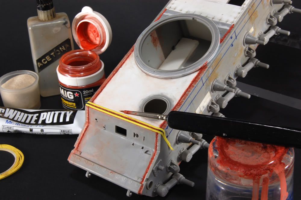

    Hay muchas maneras de reproducir cordones de soldadura, pero en esta ocasión quise probar mezclando masilla con arena extrafina y aplicándola con un pincel. He teñido la mezcla para poder ver mejor, dada la coincidencia de colores de la masilla con la maqueta.
    Bueno, ya queda menos como veis ya va tomando forma. Como siempre cualquier comentario será bien recibido

        Meticuloso, todo el trabajo, que tal ha funcionado lo de la masilla? El único problema es que el aglutinante sea la acetona y se puedan desprender los granos, no? En cualquier caso será un gran trabajo.
          Respuesta: Retomando el KV-220
          Bueno, este sistema solo sirve para cordones de soldadura de tipo "grosero" y que tengan un cierto volumen. No lo utilizaría en un Panzer 2 La ventaja es la rapidez.
          El aglutinante es la masilla, la acetona actua como fluidificante. Queda muy duro, para desprender un grano hay que darle con un martillo
          Dada la volatilidad de la acetona, el problema es mantener la mezcla con la consistencia adecuada, ni demasiado espesa, ni demasiado clara. Es necesario añadir una gota y remover cada cierto tiempo. Quizás sustituyendo la acetona por disolvente nitro se aminore este inconveniente

                  Buen trabajo Juan Luis. Y muy curioso lo de la masilla. En todo caso creo que el metodo del plastico estirado es el que mejor resultado da ya que el grosor no importa. Siempre puedes hacerlo a la medida y escala que quieras.

                        Lo de la masilla está bien, pero estoy con Pedro, con plástico estirado, lo de toda la vida funciona muy bien, pero está bien que pruebes cosas nuevas

                          Pedro y Juan Luis. Seguro que tenéis razón, pero quería que hubiera una diferencia notable entre la textura del cordón y la del borde cortado de las planchas de blindaje. Como veis en la foto, las soldaduras en estos trastos son muy irregulares, hay variaciones tanto en anchura como en altura, y el plástico estirado queda demasiado perfecto.
                          Ya sabéis que si no hacemos cosas nuevas nos llaman “conservadores”. Ya veremos como queda una vez pintado. Como dice Obama, asumo las consecuencias

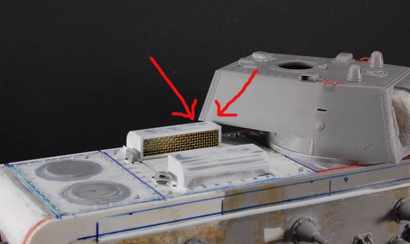

                              Hace un mes que lo dejamos con las soldaduras.

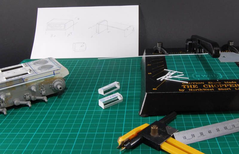

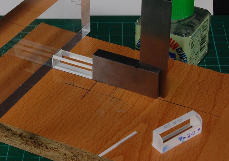

                              Luego vino la construcción de las tomas aire del motor
                              La formica va muy bien para la construcción de este tipo de piezas, ya que el poliestireno no se pega sobre ella.
                              A pesar de haber hecho un croquis me equivoqué con las medidas. Afortunadamente estas cosas se solucionan si tienes una buena sierra.

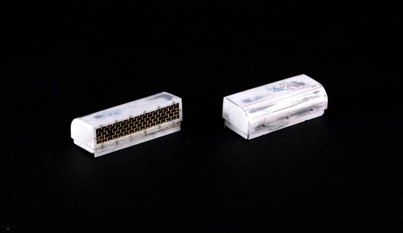

                              Las piezas terminadas. En lugar de utilizar fotograbado, prefiero la rejilla de verdad, ya que tiene más volumen, aunque también es más difícil de trabajar.

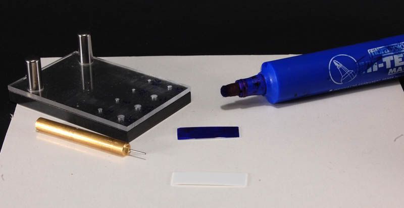

                              Las ametralladoras las hice con agujas hipodérmicas de varios grosores

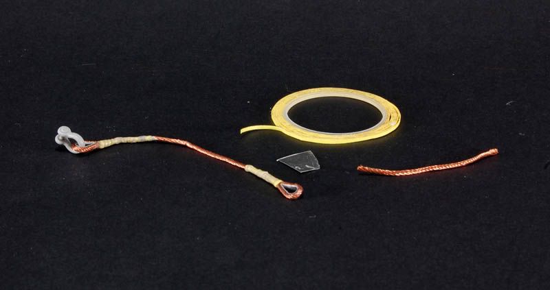

                              Y los cables de arrastre con distintos materiales
                              No hay que olvidarse del refuerzo inferior de los guardabarros
