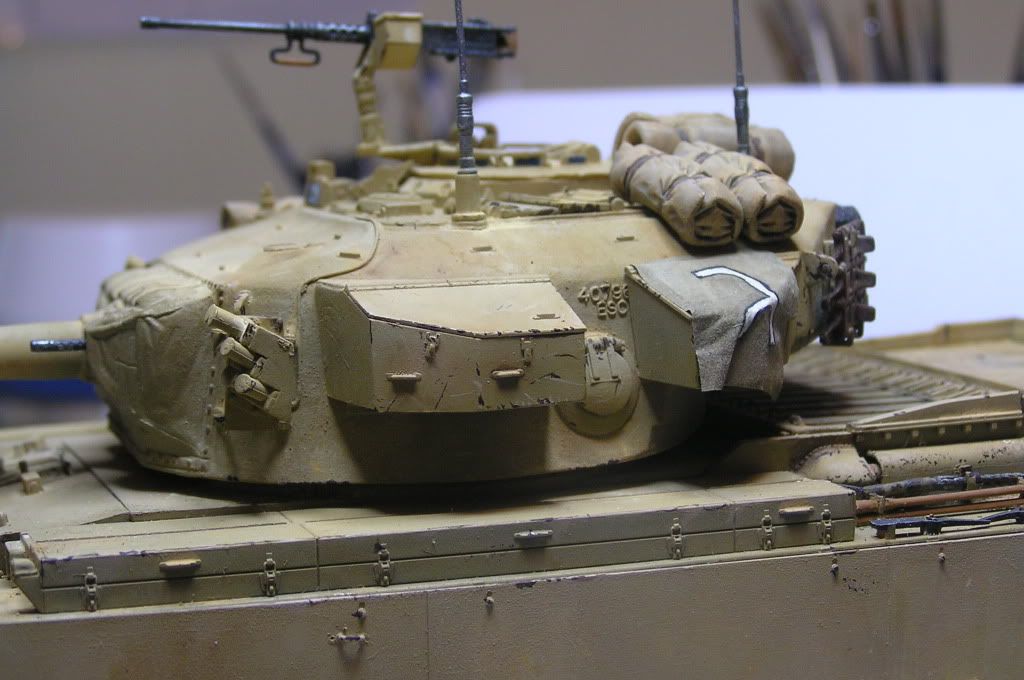

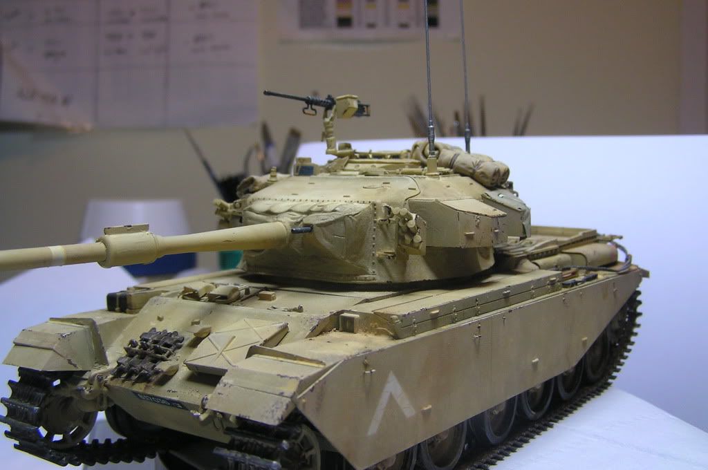

    Este lo he terminado hoy. Es de AFV con sus cadenas de eslabones de AFV. La torreta es de LionMarc. Cualquier comentario o consejo es bienvenido.
    Agradeciendo vuestros comentarios, recibid un cordial saludo,
    Javier

    Me gusta!!! sobretodo los desconchones!!
      Respuesta: Centurion guerra de los seis días
      Creo que te has dejado unas rebabilas en los lanzahumos, y la posición de las tensoras me resulta muy rara, como demasiado bajaa? A la pintura le podrías sacar aún más partido, con más zonas de polvo en las superficies horizontales, mezclado en algún rincón con aceites y grasas suelen quedar en la realidad unas manchas de color pardo o anaranjado que le den un toque muy vistoso. Los petates son lo más flojo, poco trabajados y ganarían si el color tuviese más contraste con el carro (un verde oliva, o un ocre más oscuro).

        ¡ Maldición ¡ Rebabas . NO las había visto. Mil Gracias.
        Los petates siempre los pinto con el color lona de Vallejo. Probaré con el verde oliva. Es verdad que es muy monótono y el color del petate lo rompería.
        La rueda tensora no puedo ya modificarla. La verdad es que no sabría modificarla.
        Gracias por tus comentarios
        Javier

            Veo que está poco "empolvado". Sólo lleva algo superficial y casi del mismo tono que la pintura.
            El polvo, en tus fotos, veo que es más oscuro y algo rojizo. Haré algunas pruebas.
            Mil gracias por tu ayuda Javier.

              Buenas tardes, lo he retocado un poco con pigmentos. Ya me diréis que os parece.
              Como siempre gracias por vuestros comentarios.
              Un cordial saludo,
              Javier
