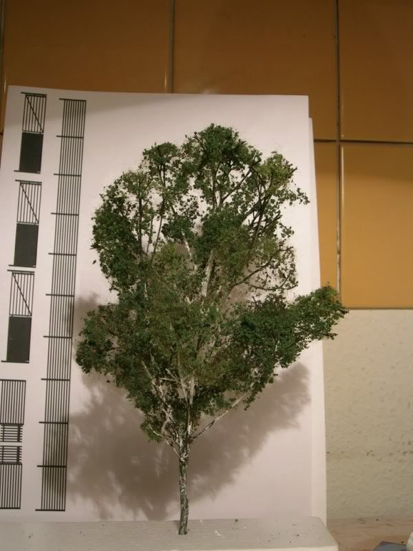

    Mi arbolito (un abedul) lo he hecho para la escala 1:87 (H0) mide unos 22 cm de altura (aprox. 19m en la realidad), pero sin problemas se podria aprovechar en escala 1:35, midiendo entonces en la realidad unos 7,70m.

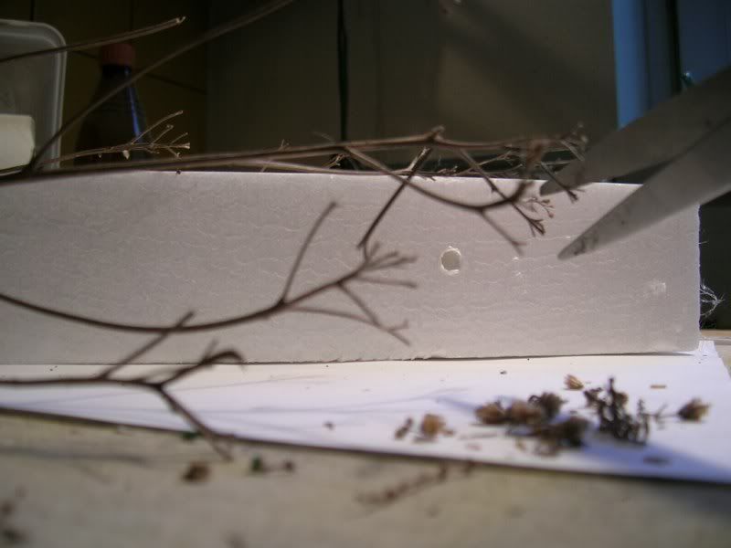

    Elegimos una planta del cajon
    Este es el aspecto que tiene de cerca, como ven, carece de "ramitas" y tiene restos de flores en las puntas:
    Quitamos lo innecesario con las tijeras:

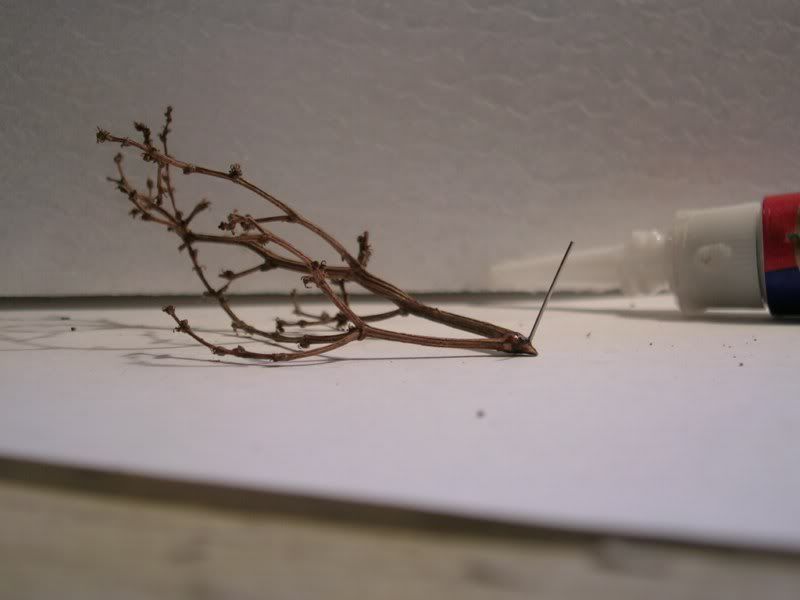

    De otras plantas conseguimos mas ramitas, pequenas, cortamos segun necesario, hacemos un agujerito y colocamos el alambre. Cuando no tenia ganas de romperme la cabeza, simplemente unia la ramita nueva con el tronco o ramo existente con la cinta de Tamiya, hundida despues en pegamento CA.
    Ramita con alambre, luego lo corto segun necesito, con las tijeras:

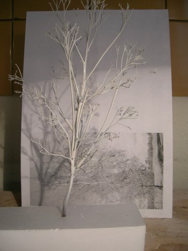

    Aplicamos el spray blanco:
    A los extremos de las ramitas aplicamos el spray negro, decoramos el tronco y ramas gruesas con Panzer Brown i White VMA, como escribi antes, lo hice a pincel:

    Abedul acabado:
    Otro lado:
    Una ampliacion:
    Todo el montaje me llevo una hora y media, incluido el tiempo para secarse la pintura y hacer fotos.

        Bueno, uso este metodo para ganar dinero construyendo maquetas arquitectonicas para los developers de viviendas, y de "sufrimientios" de momento solamente sufri los de procedencia mecanica... roturas al golpear un arbol. Con la microred puesta esto es como el aparejo de un velero, incluso danado, el arbol sigue de pie. De otro lado, los hago desde el septiembre pasado, pero creo que la flor seca pintada con espray se conserva bastante, siendo seca ya antes de empezar el proceso. Y la microred es tan artificial, que parece eterna
        El abedul es fotografiado sobre el fondo que es una hoja A4, asi que pueden comparar su tamano.
