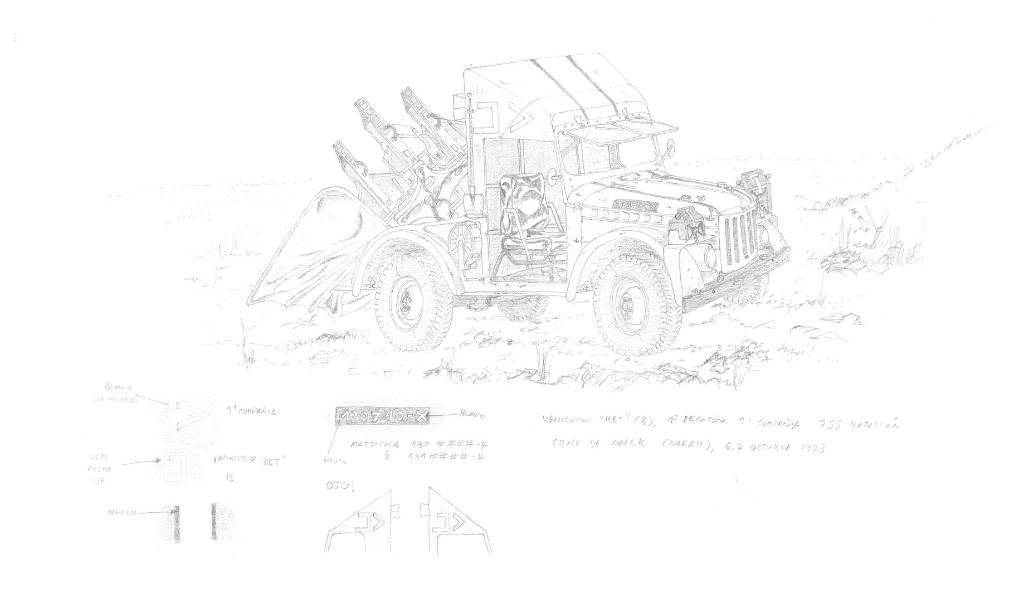

    Las leyes del modelismo son implacables, en especial la que dice aquello de que "al poco de terminar un detallado infernal va un fabricante y te saca la misma maqueta pero mejor hecha".
    Este iba a ser un 2p26 "shmel", el cazacarros más ortopédico de la historia militar. La idea era partir del kit de Armo en resina pero las leyes del modelismo son así y hoy he visto que Bronco anuncia esta versión derivada de su Gaz 69M (era de esperar). El kit de Armo es infumable del todo (no así los fotograbados de Part) así que no merece la pena la intentona.

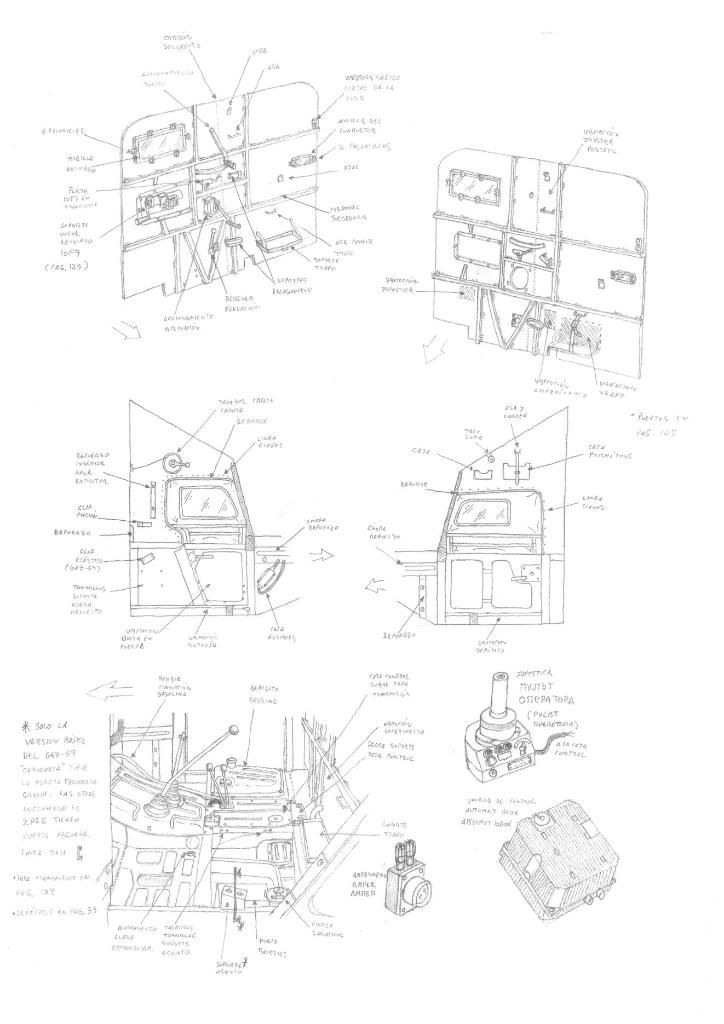

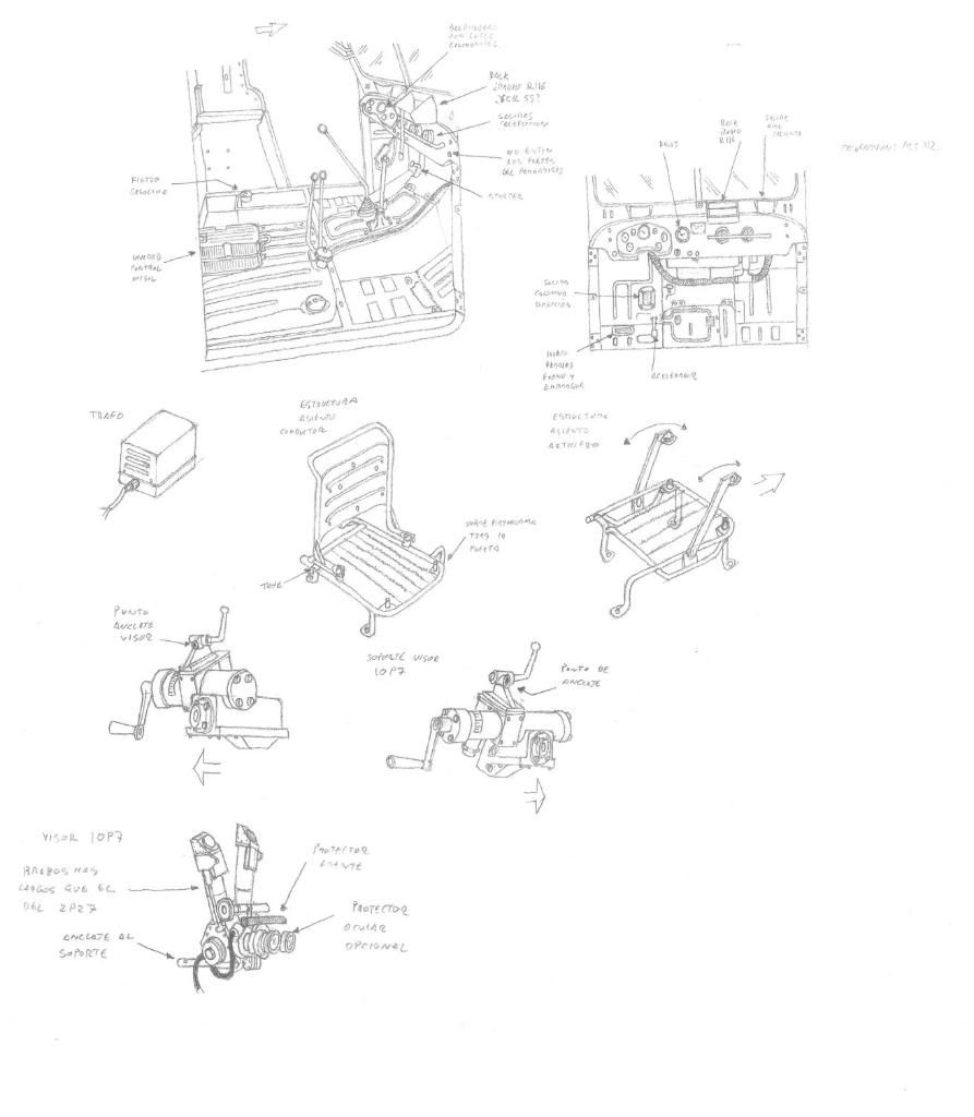

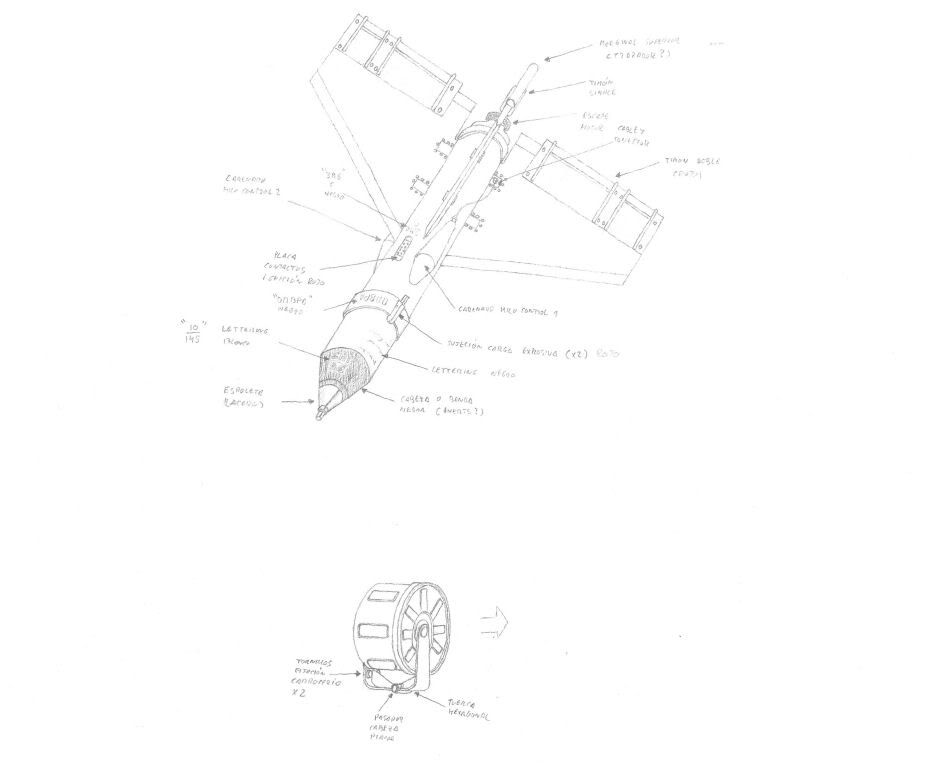

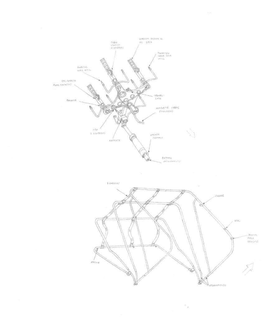

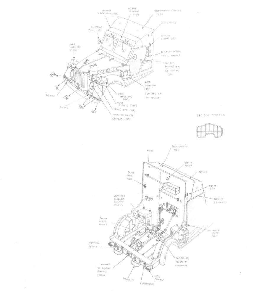

    Después de juntar toda la documentación posible me hice unos esquemas para el detallado y la pintura del bicho. Parece que el kit de Bronco ya recoge casi todo este detallado, pero por si acaso yo lo dejo aquí por si a alguien le resulta de utilidad.
    Aviso: estos esquemas son de uso propio y por tanto no esperéis la calidad de una publicación.
    La versión que iba a representar (y que es la que está dibujada) era una perteneciente al IDF. Aparte de no montar las puertas lleva unos protectores sobre los faros que también sirven de soportes para los jerrycans de plástico típicos del IDF.
    Espero que se vean bien. En la previsualización en mi ordenador salen bien al menos...
    En concreto iba a ser el segundo vehículo "Bet" del primer pelotón de la 1ª compañía del 755 batallón anticarro en el cruce de Nafek (Nafah) el 7 de octubre de 1973, cuando los sirios llegaron al puesto de mando del general "Raful" Eitan.
    Y este es un enlace de descarga para bajarse estos mismos dibujos pero con mayor resolución.
    http://hotfile.com/dl/115403772/a546...wings.rar.html
    Suerte a aquellos que se aventuren con este vehículo. Es un proyecto sumamente interesante y muy completo, tanto por la variedad de colores como las texturas involucradas (el techo del chisme está recubierto de tela o fibra sin ir más lejos).
