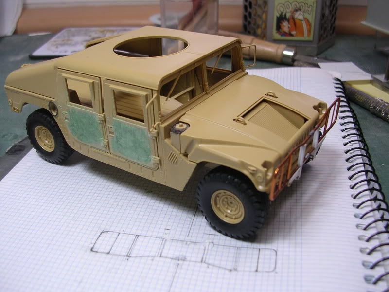

    Hola a todos, después de unos meses apartado del modelismo he retomado entre pañal y biberón este proyecto que me llevará a realizar mi segundo vehículo español.
    Para el caso he decido partir del M1025 de Tamiya.
    Como puse hace tiempo en la cantina la idea es darle bastante caña. Es un cacharro que ha sido tomado de una cuneta durante el Gran Pánico (para saber más: Guerra Mundial Z, los caminantes o los días oscuros) vale también alguna de las películas de Resident Evil o videojuegos similares, con lo cual se ha ido llevando golpes y rozándose con un porrón de coches abandonados, bloques de hormigón y cienes y cienes de zombis así como algún pobre desesperado superviviente luchando por su vida.
    Al final termina empotrado contra una pared sujetando con el parachoques un muerto reventaicos de cintura para abajo intentando llegar al conductor.

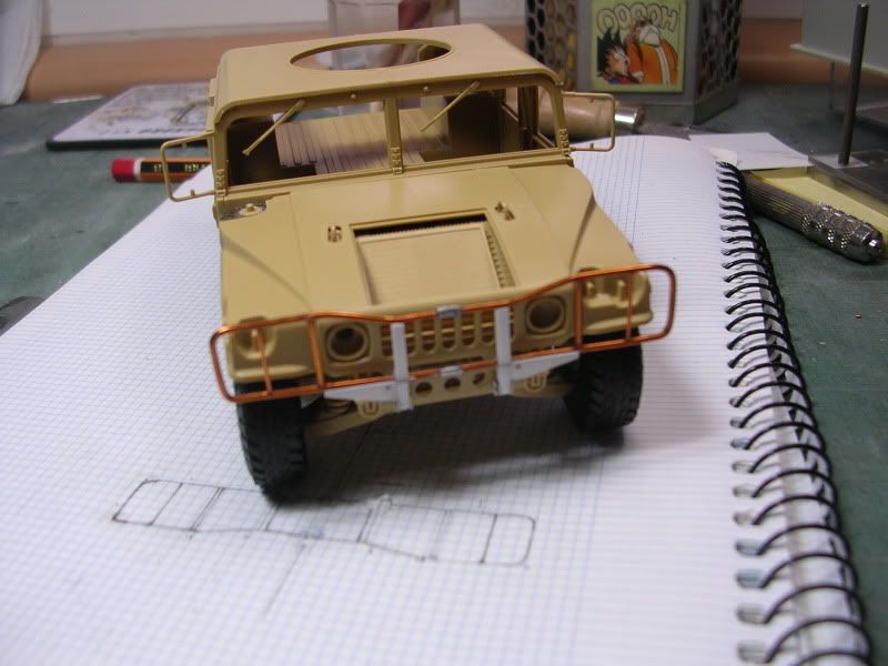

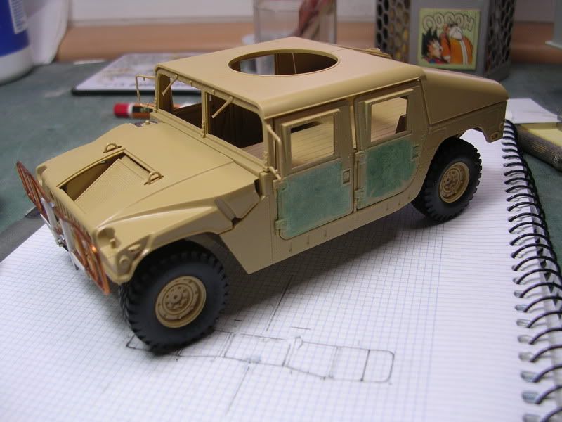

    Comenzamos cambiando el paragolpes y eliminado las equis del exterior de las puertas.

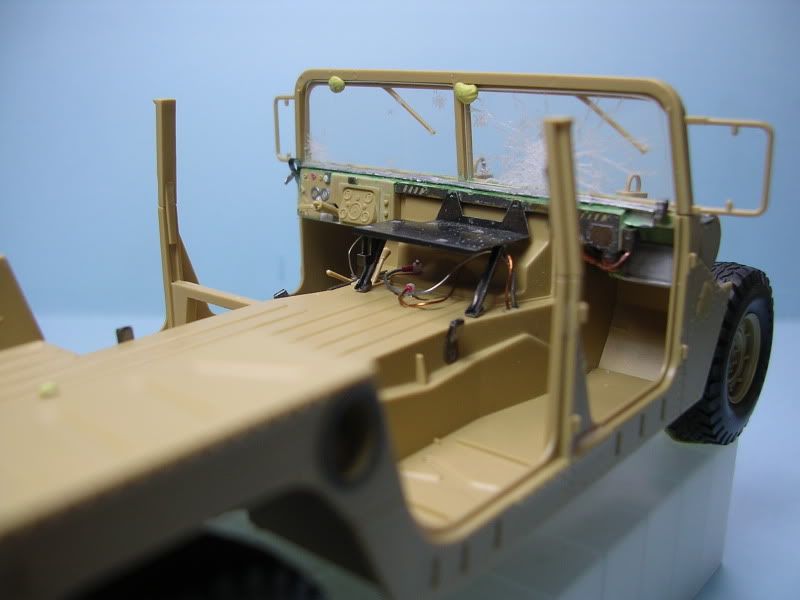

    Después de otro parón me puse con el interior y a mirar fotos propias y otras muchas cedidas por el amigo Aitor. En un par de días le pongo un par de cosas y ya está, al final una semana de curro, parece que no me conozco :o

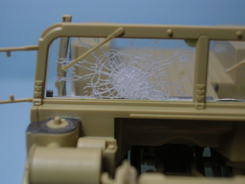

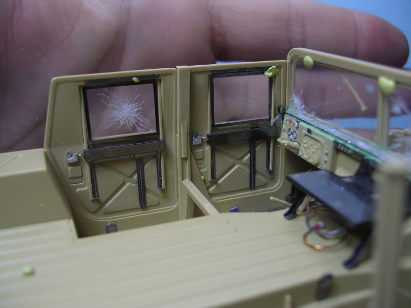

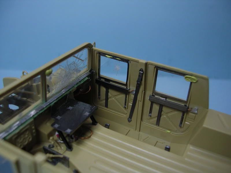

    Los daños en los cristales han tenido su tela, no sé si serán lo suficientemente creíbles, están basados en las fotos que me paso un compañero del foro y que si el me autoriza podría poner para aquí para que comparásemos todos, son de un vehículo destinado en el exterior que se vio inmerso en algún tipo de disturbio y lo inflaron a pedradas.
    Los cristales se han construido con acetato de grosor medio sobre el con una cuchilla nueva súper afilada he copiado los daños que se aprecian en las fotos, ni más ni menos, bueno alguno de cosecha propia hay. Espero Jorge que estén a la altura???

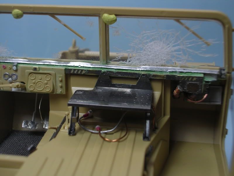

    Una vez terminado los cristales hemos pasado a las puertas detallándolas por dentro con el ftg. de Eduard y alguna cosilla de fabricación propia.

          Vaya curro de maqueta, llevo años intentando hacer algún cristal roto y no me ha salido nada que se le parezca al tuyo.

              Sigo currándome los interiores y la zona trasera que quiero que tenga mucha tralla.

              Cesar, un acetato fino, una cuchilla afilada, una buena foto y tanteo y error, tanteo y error, tanteo y error, tanteo y error y hasta que salga algo parecido a lo que quieres
