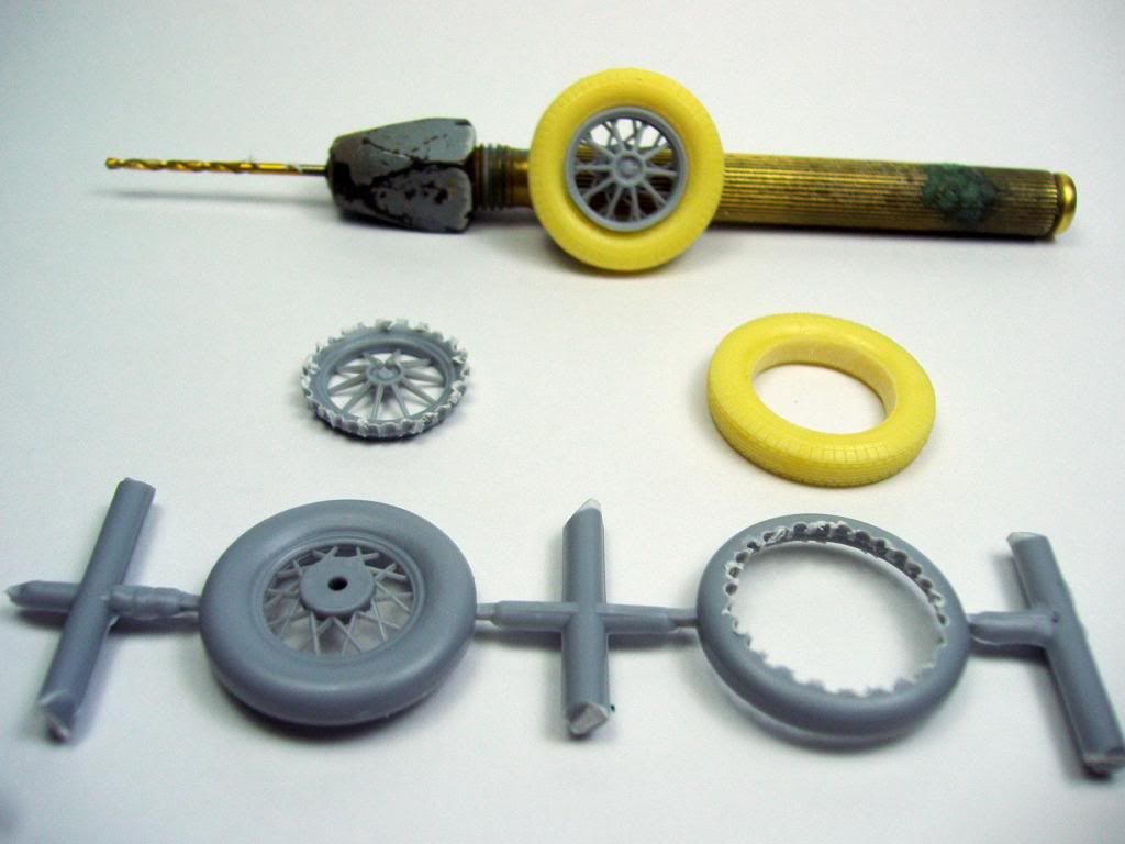

    La maqueta es un horror,con piezas de plástico burdas,de resina quebradiza y con poca definición y unas ruedas "globo" infumables.
    Para solucionar las ruedas se me ocurrió aprovechar las llantas de radios,y sustituir los neumáticos por los de las ruedas de M4,a las que quité el plato
    Tedioso pero con un resultado aceptable.

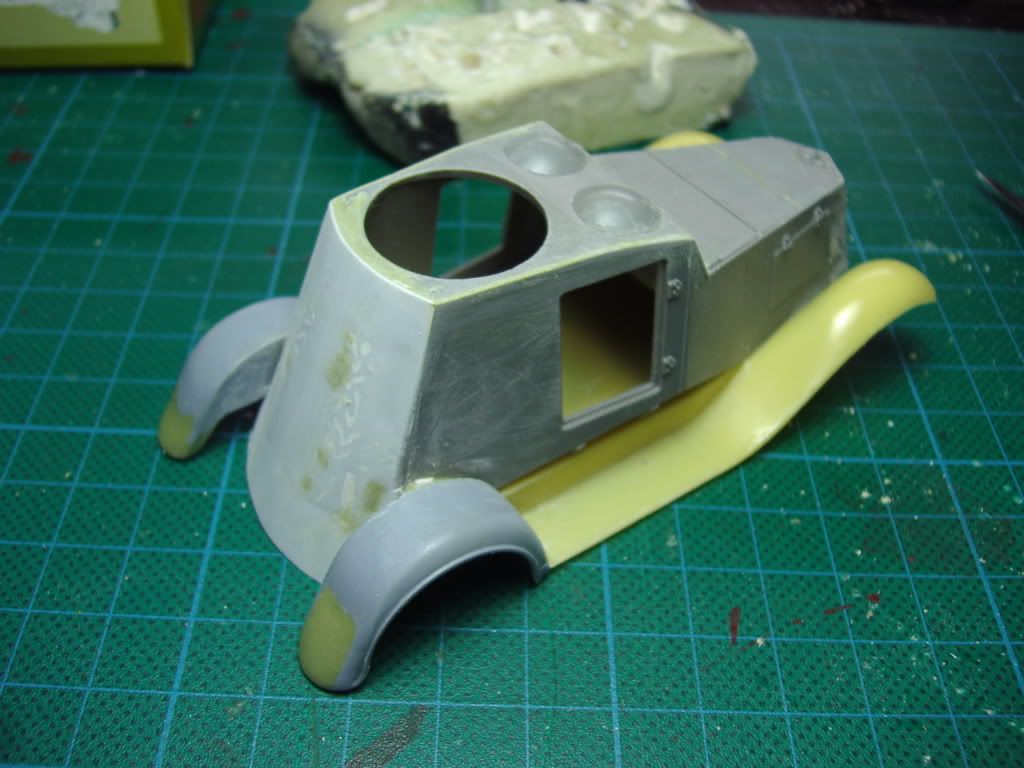

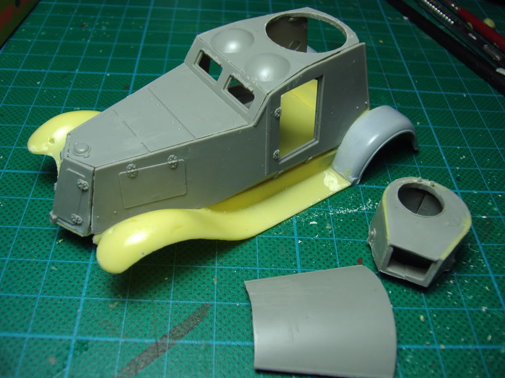

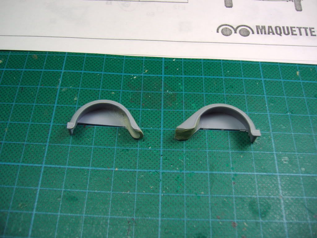

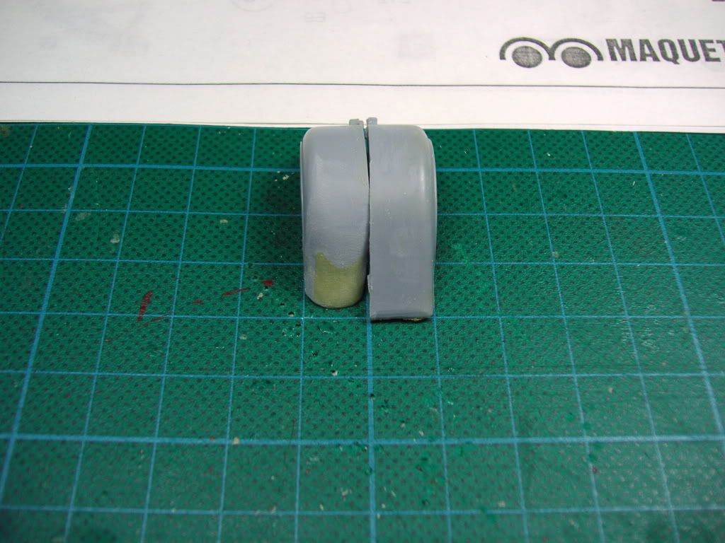

    El siguiente problema fueron los guardabarros posteriores que trae el Kit y que no tienen nada que ver con los reales.Para hacerlos utilicé los de un viejo BA-20 de Alan a los rellené la parte posterior de Milliput para tener una base donde tallar los adecuados.

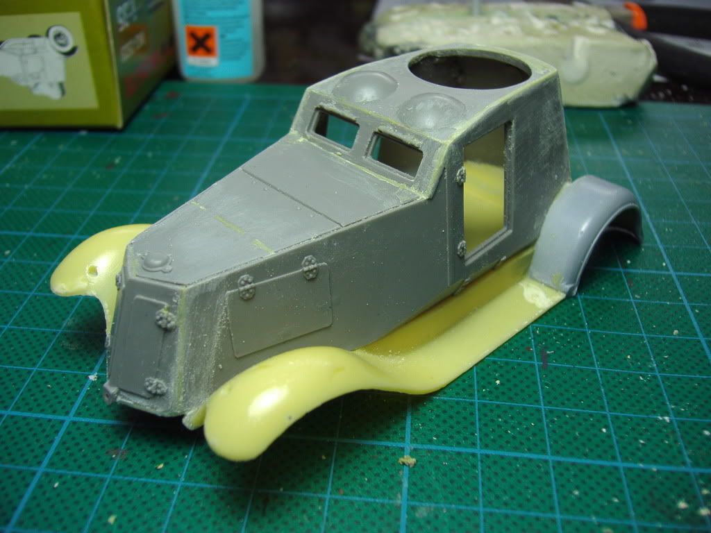

    Una vez colocados en el chasis y el blindaje comenzamos con relleno y lija.

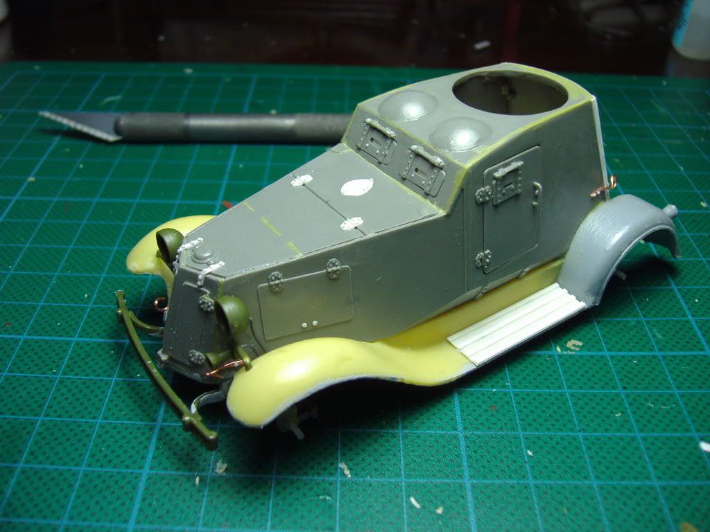

    Después comenzamos a hacer y rehacer detalles

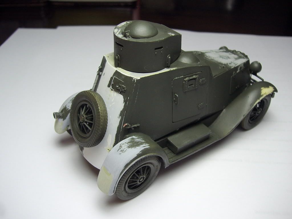

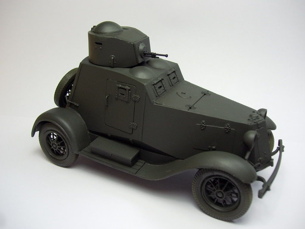

    Después de una primera imprimación con verde ruso imprimación de Vallejo comprobamos que las ruedas dan el pego,y que hay cosas que corregir:
    Al corregir me metí de nuevo con los guardabarros posteriores,que no me convencían.
    Y ya con la forma e imprimación definitiva.Irá en verde,con la cruz blanca en el techo de la torre representando un vehículo del Ejército Popular.

                    Mírate las bisagras de la puerta de la izquierda. Al menos en la 9ª foto, parece que están separadas. Puedes ponerles un cachito de plasticard cilóndrico para hacer la bisagra.

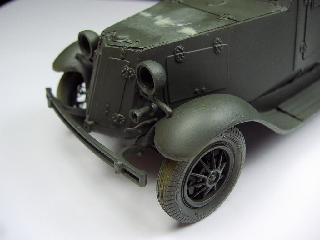

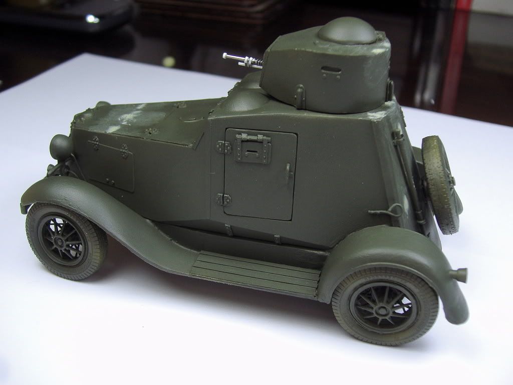

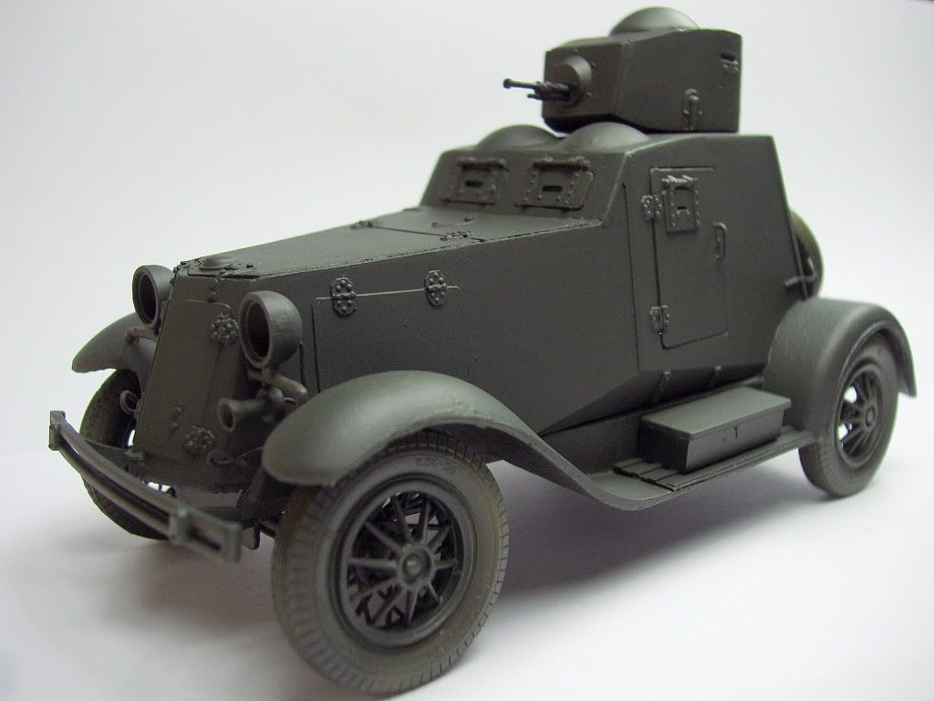

                            Algo de pinturilla
                            Antes que otra cosa agradeceros a todos y cada uno vuestras palabras,que son un "feed back" muy apreciado y necesario cuando uno se mete en estos berenjenales.
                            Como podrán ver Joaquín y Carlitos he seguido sus consejos,y he puesto la bisagra además de construir un parachoques nuevo.
                            Por lo demás ya tiene el primer trabajo de aerógrafo,con verdes de Vallejo.Los bajos con flat earth y buff de tamiya.
                            Creo que me he ido un poco al amarillo,pero en fin espero que con los sucesivos tratamientos oscurezca y torne a un verde más ruso.
                            Seguiré dando la tabarra.
                            Un saludo a todos y gracias de nuevo
                            PS: por cierto que gracias a Jorge y a un nuevo ordenador ya pongo las fotos yo solito...
