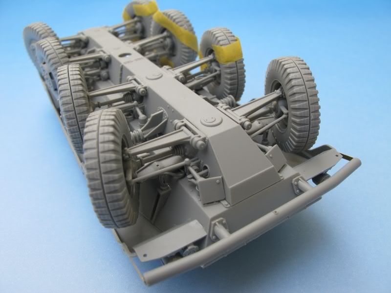

    El caso es que no me apetecía poner aftermarkets, pero tampoco podía dejar de lado un kit de mejora como ese, por lo que me decidí a detallar el tren de rodaje, que no se ve un carajo una vez puestas las ruedas y que lo de girar las ruedas se puede hacer perfectamente con las piezas que trae la maqueta y un poco de lija, y no poner lo de los guardabarros laterales. Esas piezas me las guardaré para un futuro proyecto.
    Perdonad por la calidad de las fotos, pero las primeras no me quedaron muy bien.

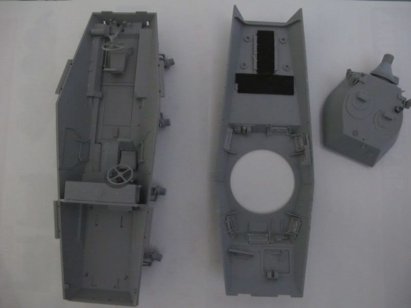

    Antes que nada, me monté todo el interior a sabiendas de que lo iba a dejar totalmente cerrado. Una capullada, lo se, pero me apetecía pegar plástico.
    Las siguientes fotos ya son un poco mejores (tampoco mucho)

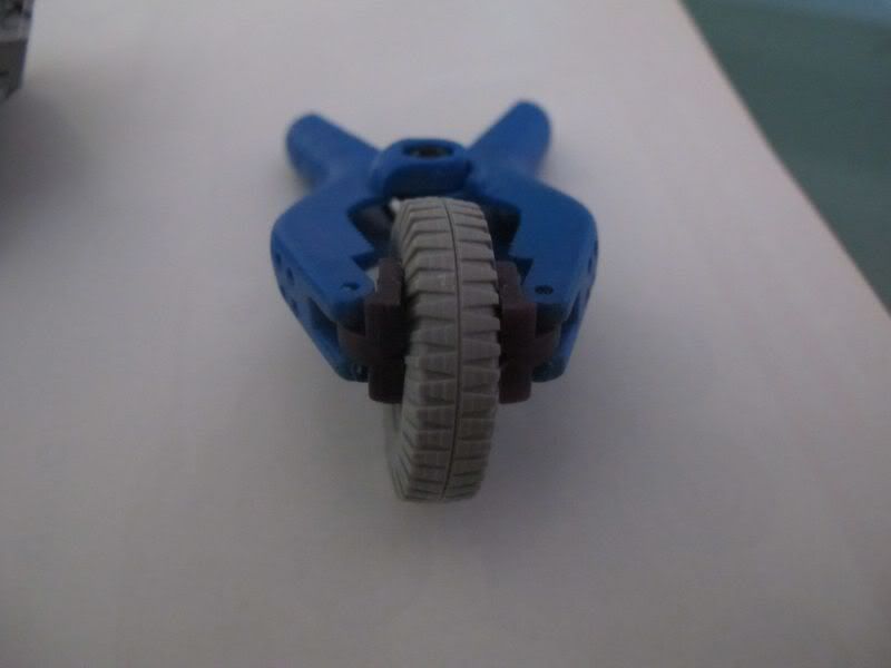

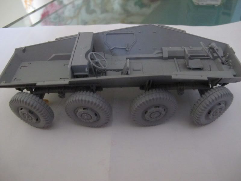

    El tren de rodaje. Las piececitas esas metálicas son las que trae el kit de Cyberhobby para imitar los conductos del circuito de freno y que como veis, una vez puestas las ruedas, ni se ven.
    Y, como he dicho, si alguien quiere hacer esta maqueta con las ruedas giradas, es muy fácil y, desde luego, no es necesario el kit de Cyberhobby para ello. Con lo que trae la maqueta y una lija, se puede hacer perfectamente y queda igual.

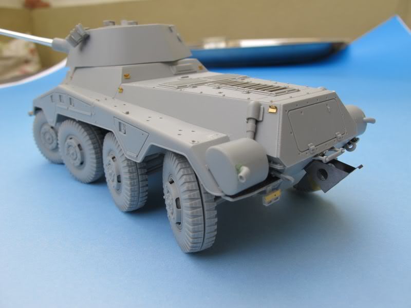

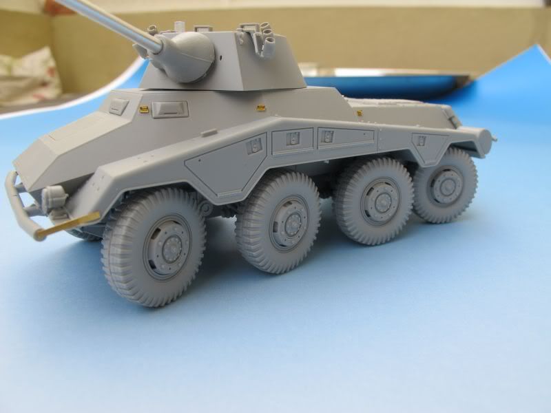

    Y esta es la parte que mas me gusta de hacer una maqueta: cuando deja de parecer un cacho de plástico y empieza a parecerse a un Puma. Ahora mismo está así, solo a falta de ponerle las herramientas y chismes que van encima de los guardabarros y ponerme a pintar, que tengo ganas. Le he añadido el cañón y la ametralladora de JBModel.
    En cuanto a las ruedas que trae la maqueta de Dragon, me extrañó un poco al principio el dibujo que llevaban con esa acanaladura en el centro:
    Pero luego comprobé en el Ground Power de Julio de 2000 que los vehículos de esta familia, usaron 4 o 5 modelos de cubierta distintos, incluso hay fotos de ejemplares con 2 o 3 modelos a la vez. Y el que trae Dragon con la acanaladura, es uno de ellos.

    El Puma llevaba 4 o 6 jerrycans en los guardabarros, atados con correas. La maqueta trae unos jerrycans bastande decentillos, pero las correas de sujeción, vienen en plástico y quedan bastante gruesas, por lo que tuve que hacer lo que desde el principio no quería: pillarme un FG para las correas ... pero en vez de uno que solo trajera las correas, este sábado me pillé en M113 el FG específico de Eduard para este bicho, que ya trae lo de las correas, los cierres de las herramientas y 47 cachupinadas mas.
    Por lo que, una maqueta que iba a ir de caja, de momento ya lleva un kit de mejora de Cyberhobby, un FG de Eduard, cañón y ametralladora de JBModel, y me huelo que también le pondré una antena, que la que trae tampoco me convence por ser demasiado gruesa.

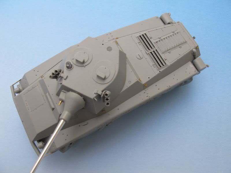

                Una cosa que me ha llamado la atención es el grosor del soporte de los lanzafumigenos.
                Ya que definitivamente no lo montas de caja,podrias cambiarselos.

                  Fernando: La maqueta es buena, al menos la mia. Demasiado despiece en la zona del tren de rodaje (un clásico de Dragon), alguna pifia en las instrucciones que no cuesta detectar y el encaje bueno en general. Para pegar las partes superior e inferior de la barcaza y los guardabarros, hace falta un poco de "ayuda", es decir, pegar una parte, reforzar bien con pegamento, esperar a que seque, y forzar un poco para pegar el resto de la unión. Pero nada complicado ni especialmente cantoso, te lo garantizo.

                  Juan: puedes tener razón con lo del soporte de los lanzahumos, pero si ves esta foto, los de FG serían demasiado finos. Eran unos tochos considerables. Lo que si le podría poner es un cacho de hilo de cobre de 0,6 o 0,8 para imitar el conducto por donde van los cables del mecanismo de expulsión de las cargas, aunque luego no haga el cableado completo por detrás. Lo que si queda grueso, son los lanzahumos en si, pero así se quedan ....

                    Buen montaje Carlos. Y cuando lo acabes ya sabemos que será inmejorable. Una pena que no hayas usado los guardabarros de Ciberhobby esos, el toque de una portezuela abierta mola un huevo....pero bueno, para el 234/4, no? Seguro que tienes uno como todo el mundo
                    Lo que me flipa es la foto esa que has puesto...el guarreo de la zona entre las escotillas y el desconchoneo general....buff. Dan ganas de ponerse a pintar ya.
