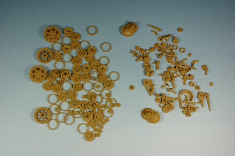

    El paso 1 de las instrucciones, corresponde al tren de rodaje. Enfermizo a mas no poder. Desde esta foto, 208 piezas os contemplan:
    Al menos, lo tedioso del montaje, tendrá su recompensa en la pintura, ya que al venir la goma separada de la rueda, se puede pintar con aerógrafo y pegar después.

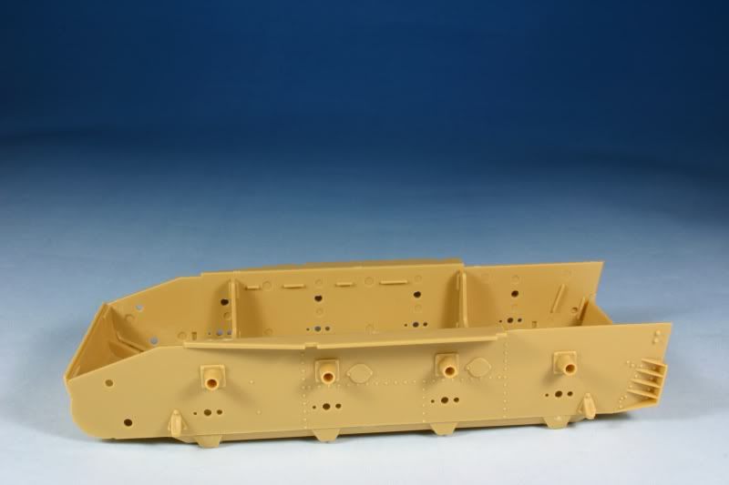

    En el siguiente paso, hay que montar la barcaza del bicho, que la forman 7 piezas y que hay que estar pegando por partes y esperando a que seque antes de seguir, porque no encajan ni a la de tres y sobre todo la pieza de la base, viene bastante combada. Realmente, aunque el detalle es bueno, el encaje en general, es pésimo y muy difícil que quede bien:

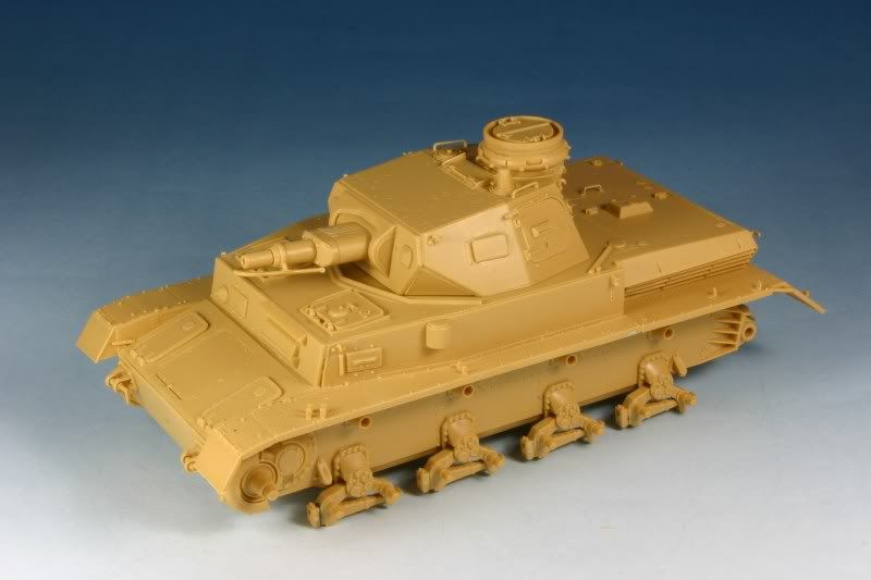

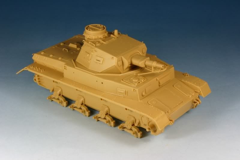

    El montaje de la parte superior de la barcaza, también tiene lo suyo con los encajes. Vamos, que después de montar esta, me tengo que hacer algo de Tamiya que encaje bien para desintoxicar.
    Pero al final, lo tengo listo a falta de ponerle las herramientas y accesorios, que en un Panzer IV, no son pocos:
