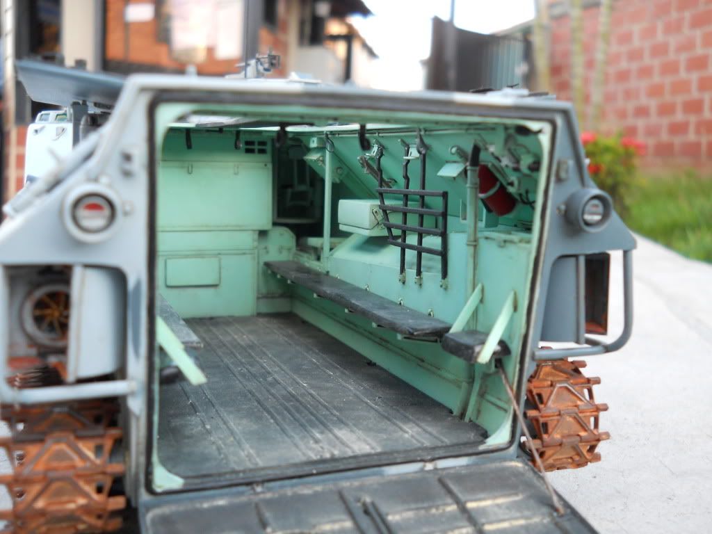

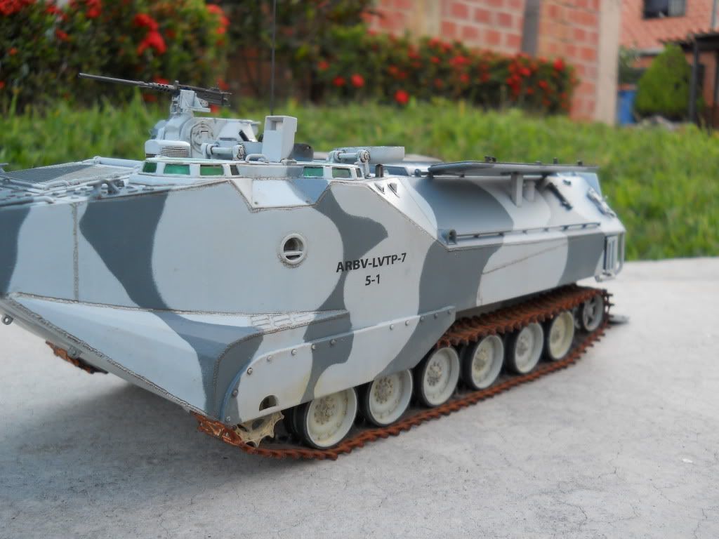

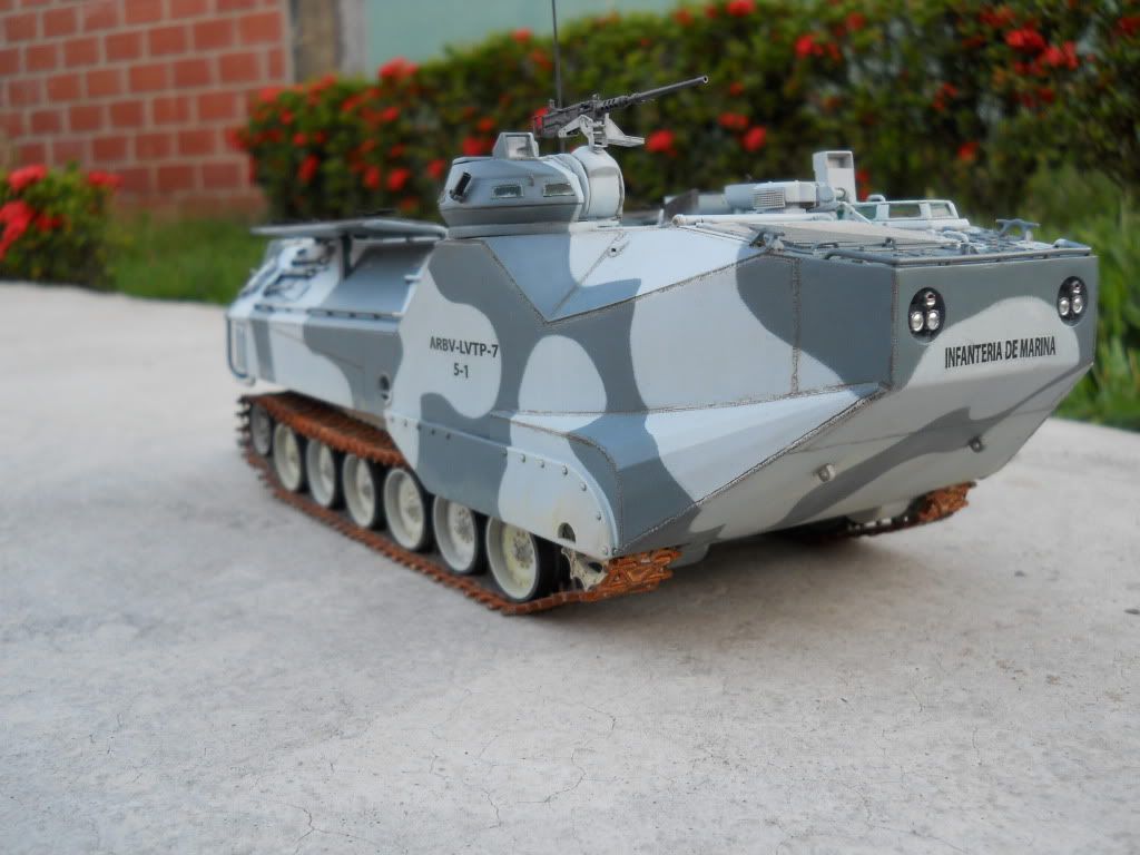

    Se trata de un LVTP-7 de la Infanteria de Marina armada venezolana, estos vehículos ya solo quedan unos 3 o 4 operativos, lo hice por lo llamativo del camo.
    Todo sobre el kit , fotograbados y mejoras:
    Kit: es un modelo de hobby boss escala 1/35 versión LVTP-7 A

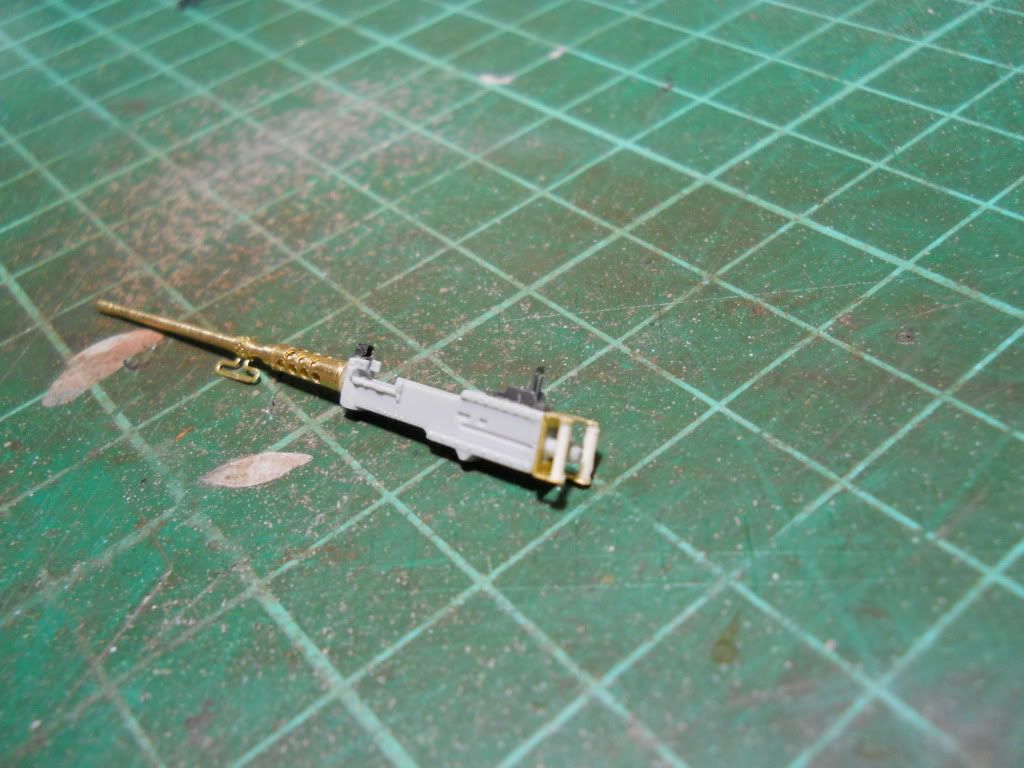

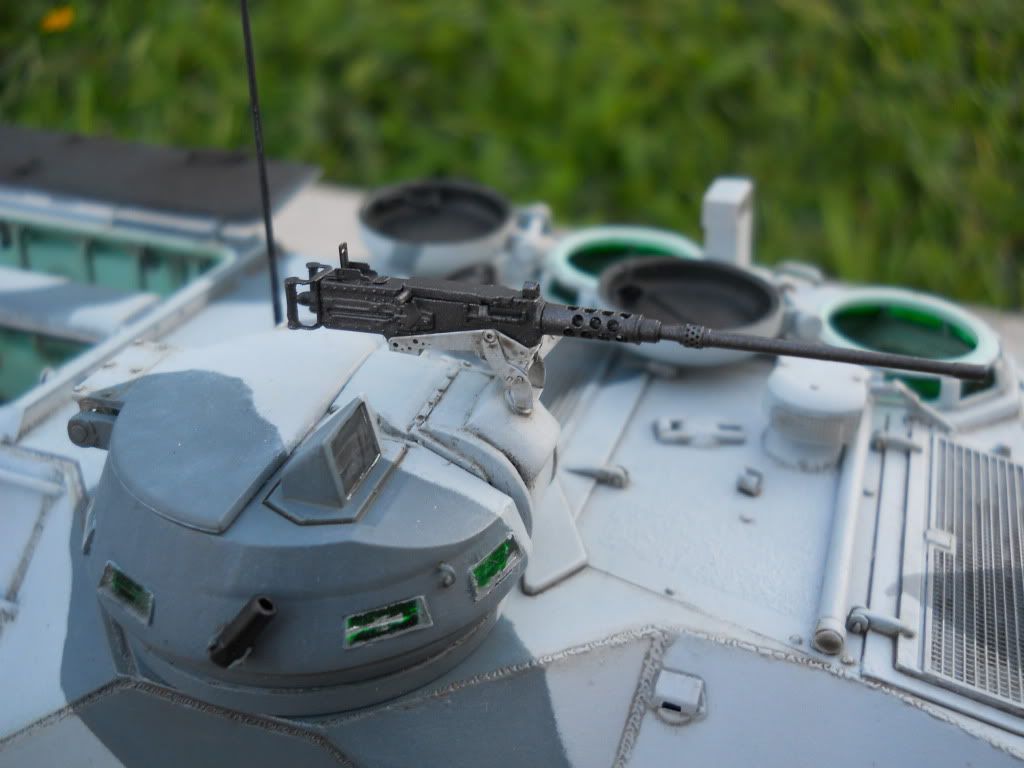

    Fotograbados: solo se usaron fotograbados de eduard para la base de la M2 .50 y un kit de RB del mismo con cañón de metal.
    Mejoras: este es el kit mas semejante para hacer la versión Venezolana pero hay un montón de modificaciones que hacer:

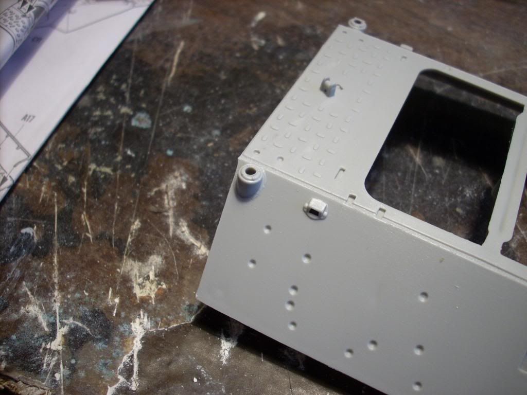

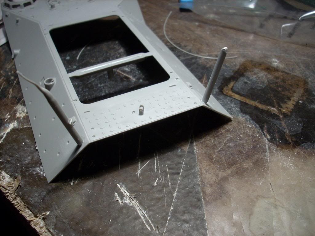

    1.- modificación de las bases de las antenas traseras ya que el venezolano no las tiene.

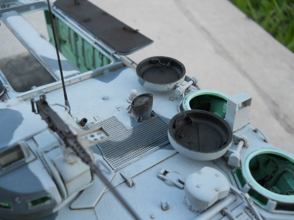

    2.- la torreta del vehiculo hay que trasformarla por completo, casi y hay que hacerla en scratch.

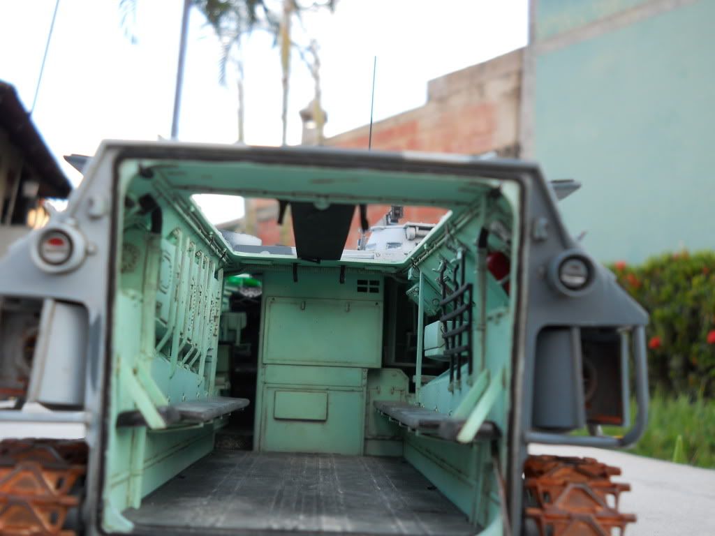

    3.- las sillas de la parte de carga hay que trasformarlas también.
    4.- el kit casi no trae soldaduras así que tuve que hacerlas casi todas.
    5.- las compuertas superiores también están modificadas.

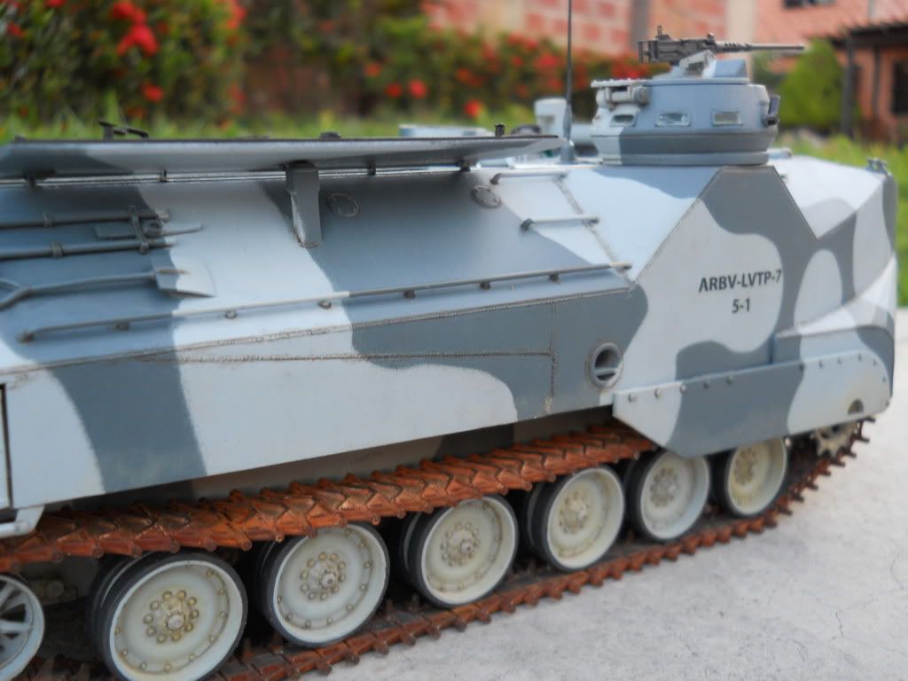

    6.- como verán en la foto referencial se ve que las orugas están ausentes las zapatas de goma y bien oxidadas.
    pintado en su totalidad con pinturas tamiya, filtros de mig, oleos y polvos todos de la serie MIG.
    Bueno espero que les guste este modelito!!!!!!
    Gracias por ver

      No soy yo de cacharros modelnos, pero éste está bien chulo, pulcro etc...esos interiores son la caña.

          Enhorabuena, me gusta mucho, los interiores una pasada.

            solo le veo un pero....si, uno solo...sin animo de querer/pretender desmoralizarte para futuros trabajos (que espero ver por aquí...) tienes un fallo en la AMP/HMG M2HB...el cañon no esta bien....deberia estar mas metido en el refrigerador.....
