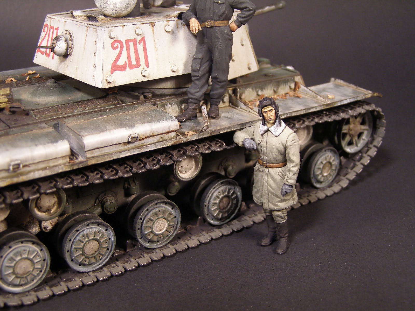

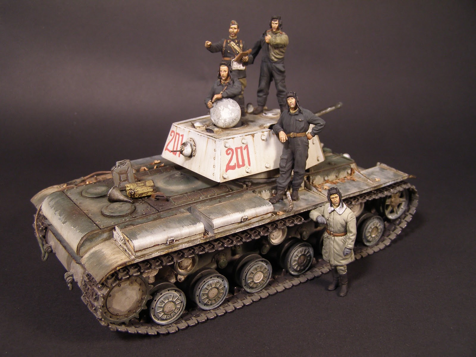

    Aquí os pongo alguna foto del KV-1 con las figuras que va a llevar y la viñeta que le estoy preparando.
    Respuesta: "The Briefing" Parte 2: KV-1, Figuras y Viñeta
    Hola Yosu,
    Decirte que me encanta el juego de alturas que has conseguido. Empezando por la figura de pie sobre el suelo, la vista se va elevando hasta el pico del tejado de la casa. Además, la disposición en diagonal del vehículo y lo inclinado del terreno hacen la escena igualmente atractiva.
    Sólo me gustaría saber qué miran con tanto interés todos esos tipos .

      Me gusta mucho, las figuras son excepcionales, sobre todo las caras. La del tio que está señalando arriba, y la del tanquista de abajo del todo son soberbias.

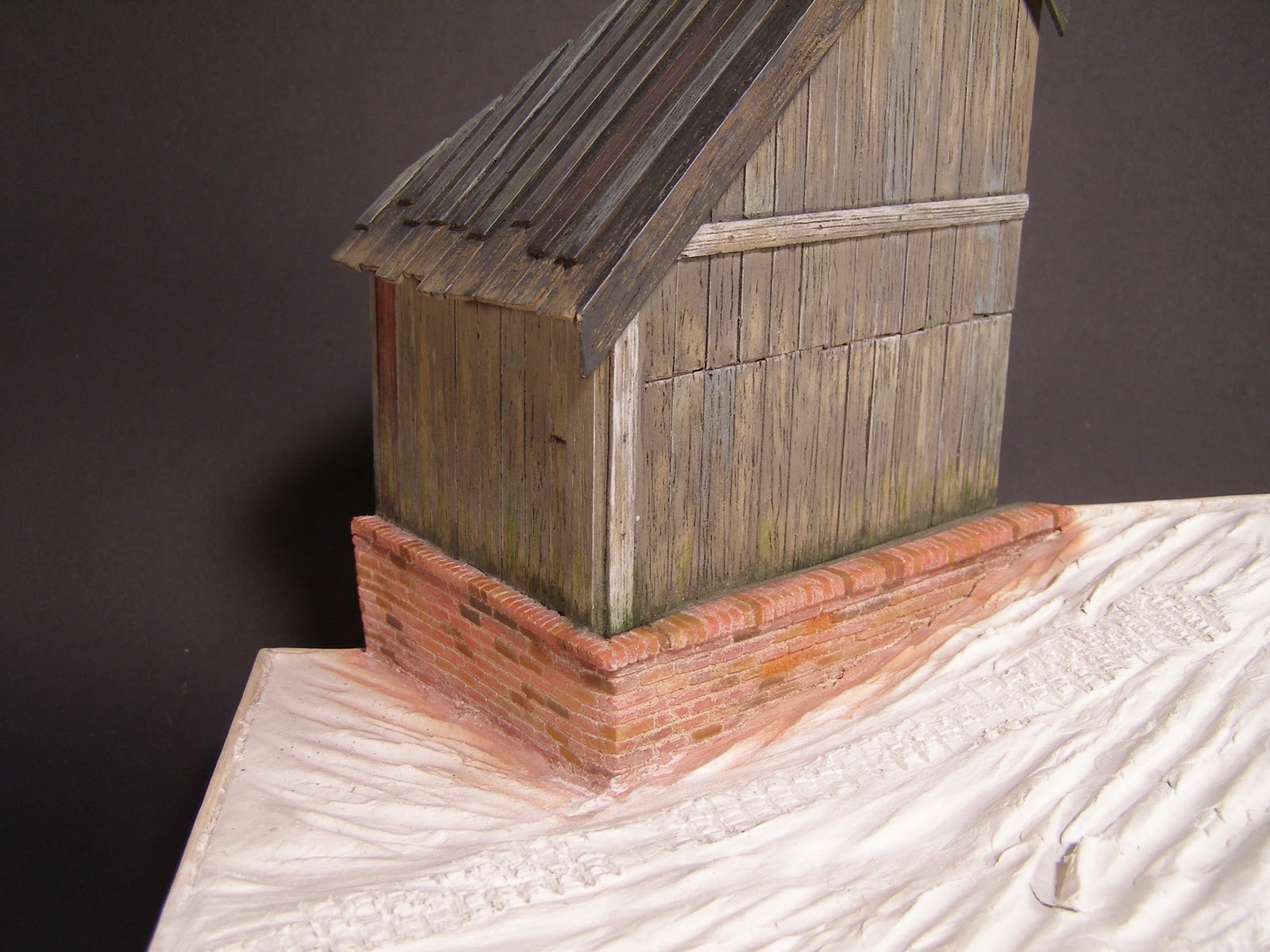

      Aprovechando, una preguntita de novato: ¿las tablitas de balsa para "contener" la escena, las pegas antes de rellenar con la pasta DAS, o primero haces el terreno y luego le pegas las tablas?

          Solo un par de pegas. No me gusta que se salgan los carros de las viñetas, y se te va fuera un trozo de oruga. Es una mera cuestion de gustos.
          La otra, si por lo que parece el carro está en un plano inclinado, hacia arriba, ¿no deberían estar las figuras contrarrestando esta inclinación. Lo mismo lo están y yo no lo veo......

                    • Efrén de la Peña: Miran "al infinito y más allá" ... ahora, en serio, lo que la escena representa es un briefing entre la tripulación del carro y un oficial, previo a entrar en acción. Los tripulantes del KV están recibiendo indicaciones de dicho oficial sobre donde se encuentra el enemigo, de ahí que estén todos mirando en esa dirección.
                    • Jorge Albuixech: Primero hice una base con 'Foam', planteando los volúmenes de la escena. Una vez secas las placas de 'foam', pegué las planchas de madera de balsa. Consejo: es mejor, una vez seca la cola con las que se pegaron, aplicar una mano de tapa-poros, lijar y barnizar. Yo uso un par de tintes acrílicos, con los que hago una mezcla para obtener el color que quiero que tenga el 'marco' de la escena y luego barnizo con barniz transparente. Posteriormente, protege el marco con cinta de carrocero/pintor y aplica la masilla de modelar, usando cola blanca para fijarla a la base.
