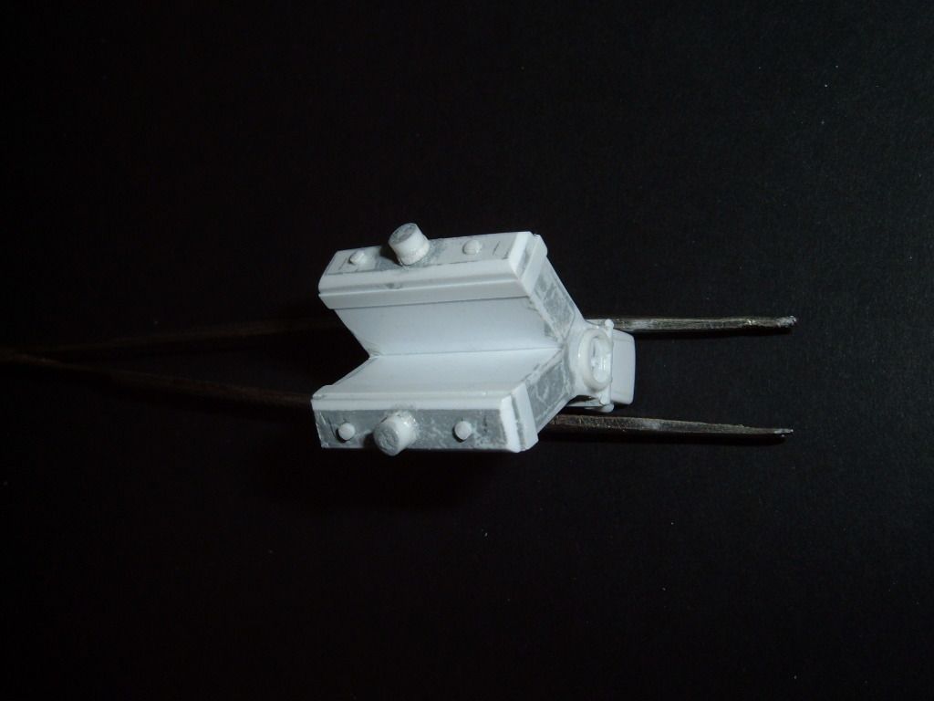

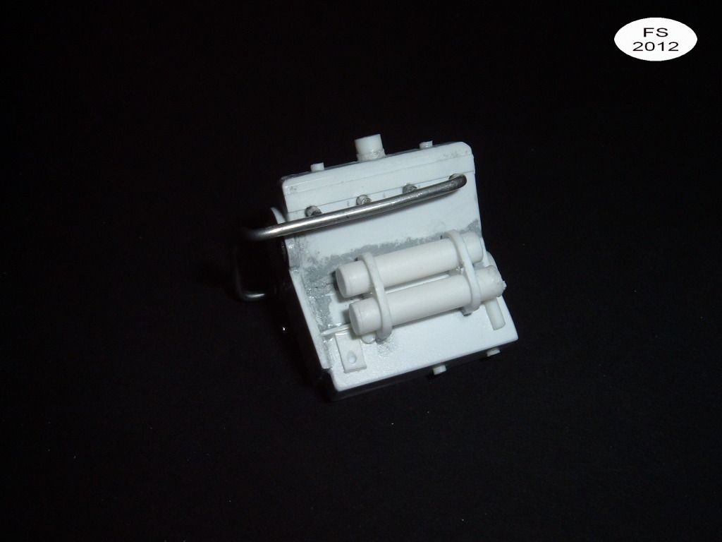

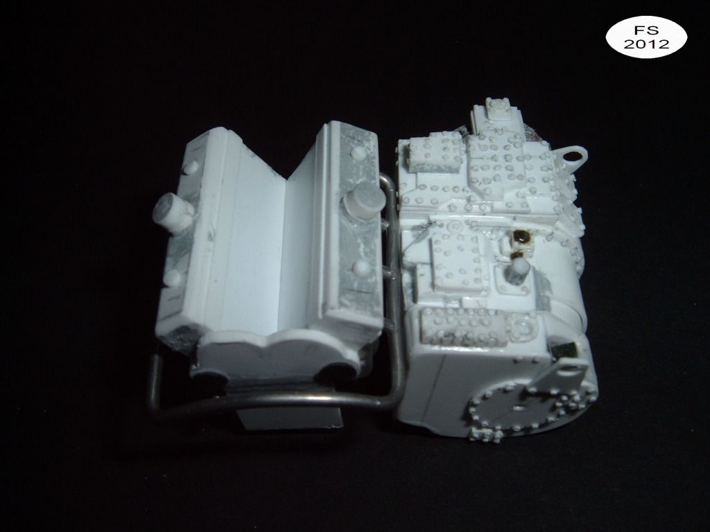

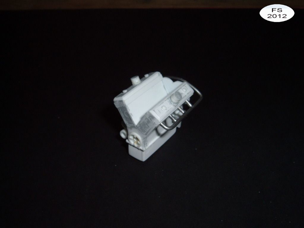

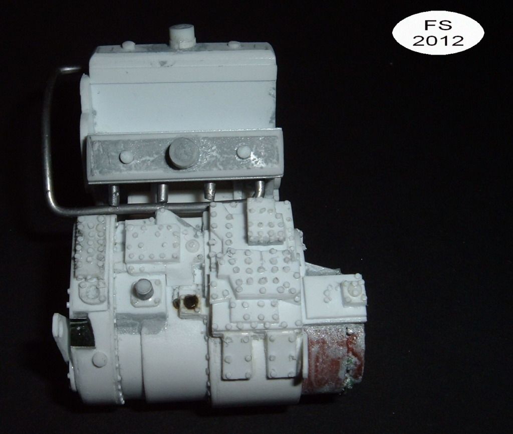

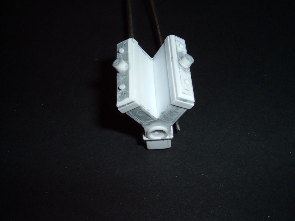

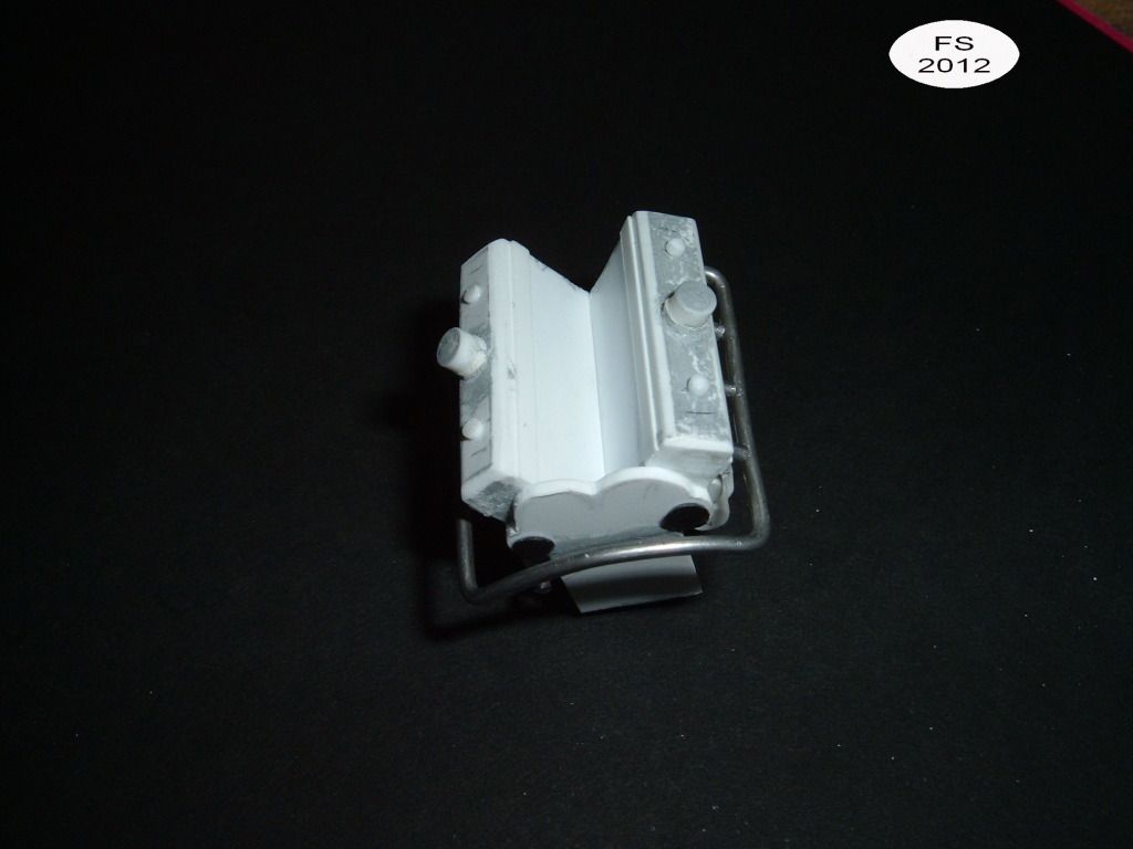

      Ahora le toca el turno al motor, su denominación es Detroit diesel 8V 71N.
      Como podeis ver tiene forma de "Y", debido a que tiene los cilindros dispuestos en dos bloque en V.
      Para recrearlo he utilizado plástico de 1 mm de espesor para que me dé suficiente rigidez y pueda suavizar los cantos sin peligro.
      En la unión entre el cárter y el bloque insertamos una lámina de plástico, de 0,5 mm para imitar la junta atornillada entre ambas partes.
      Una vez hechas las formas generales comenzamos a detallar el conjunto con las diversas tapas situadas sobre los bloques de cilindros.
      Añadidos varios del sistema de refrigeración del motor y colector de escape hecho con estaño, del utilizado para soldar, debido a que es muy maleable.
      Y este es el aspecto que va tomando, junto con la transmisión Allison XTG-411-2A
      Por ahora es todo.
      Espero que sea de vuestro interés.

                    Excelente trabajo de detallado. Me da la sensación que los remaches de la transmisión son un poco grandes. Por lo demás todo va bien.

                      En cuanto al tamaño de los remaches puede ser que lleves razón aunque también te digo que, como puedes ver en las fotos, lleva un montón y eso también provoca una cierta sensación de saturación.

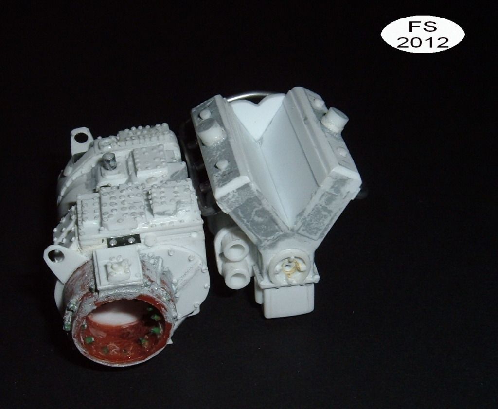

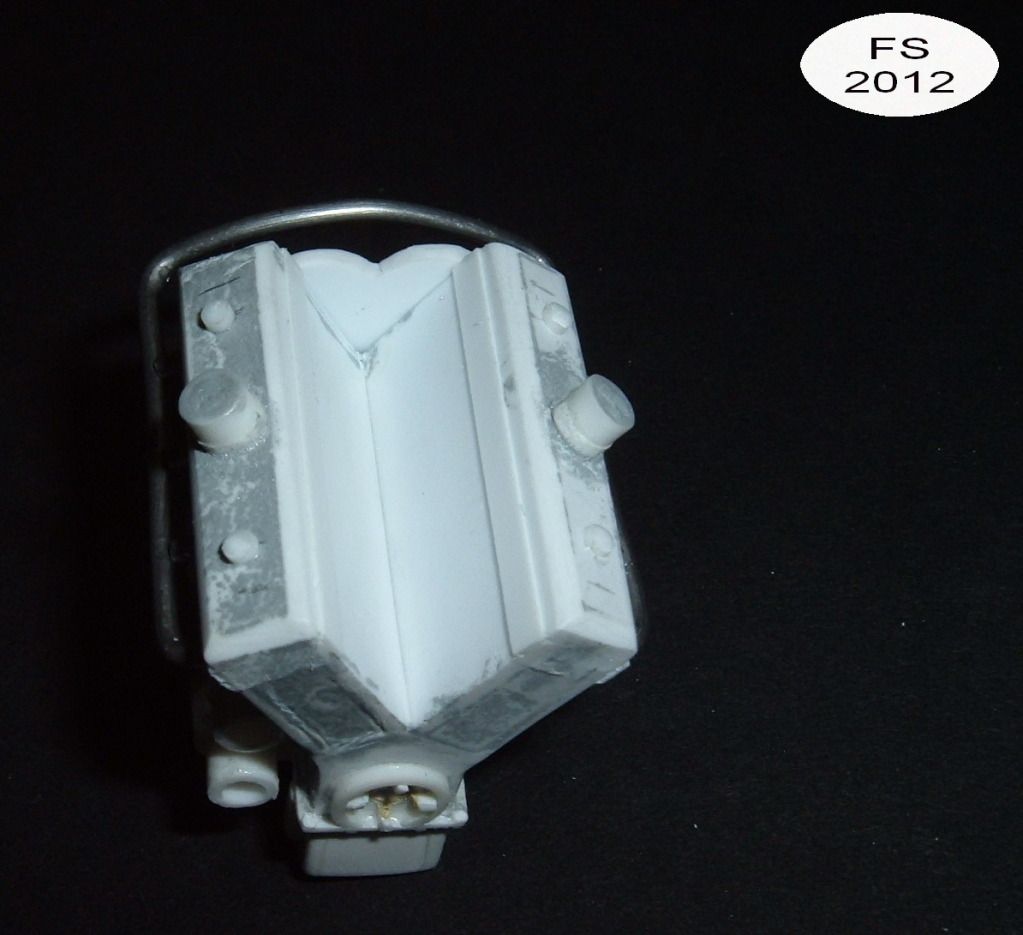

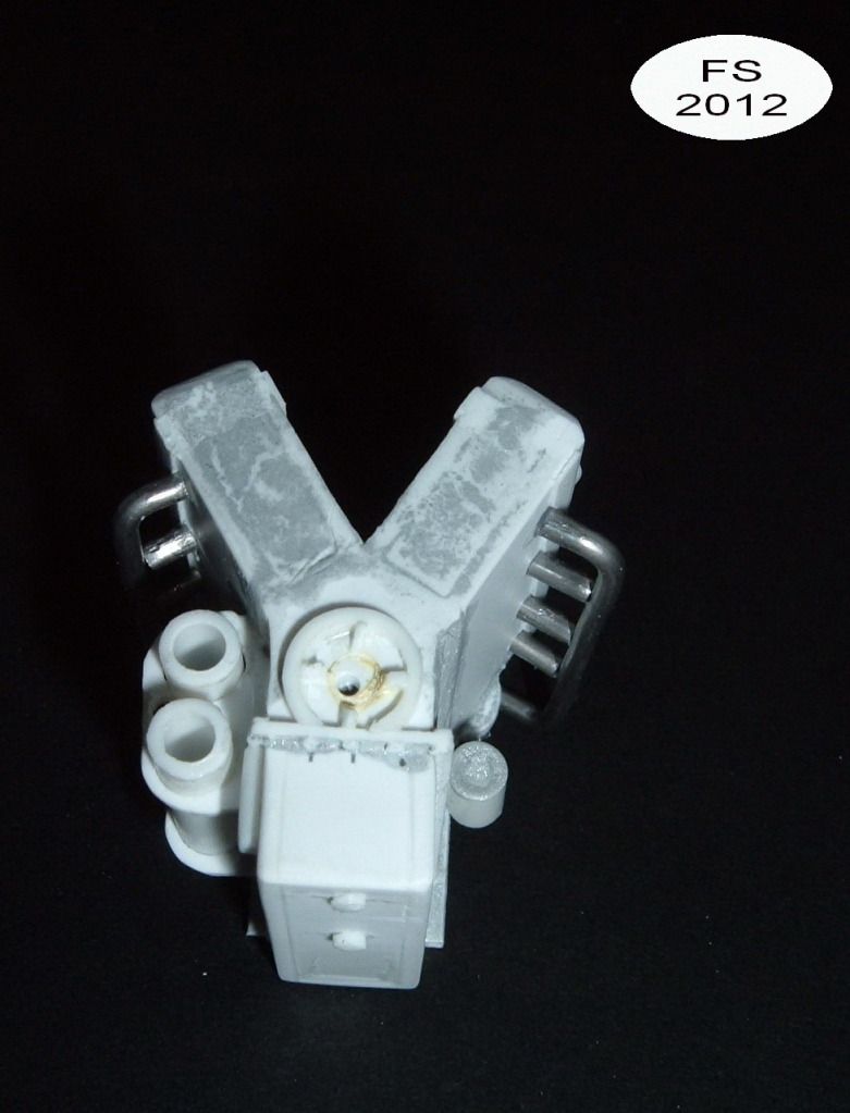

                          Seguimos detallando el bloque del motor, aunque todavía queda mucho para que se parezca al original.
                          Lateral izquierdo (junto a la transmisión), se aprecia el sistema de refrigeración, conducciones de entrada y salida de refrigerante y bomba de impulsión en el lado derecho de la foto.
                          Vista posterior del motor (parte más próxima al conductor), se ve el sistema de refrigeración en la parte izquierda, así como el colector del escape de los bloques de cilindros que ha sido recreado usando cable eléctrico.
                          Lateral derecho. Los colectores de escape están hechos a partir de varillas cuadradas de 3 mm, tallados hasta darles la forma adecuada.
                          Vista anterior (a su debido tiempo se conectará aquí la transmisión a través de la caja de transferencia)
                          Planta del motor. Le he incluido un intento de logotipo del fabricante sobre la conducción de aire al soplador... vosotros direis que tal ha quedado.
                          Espero que se de vuestro interés.
