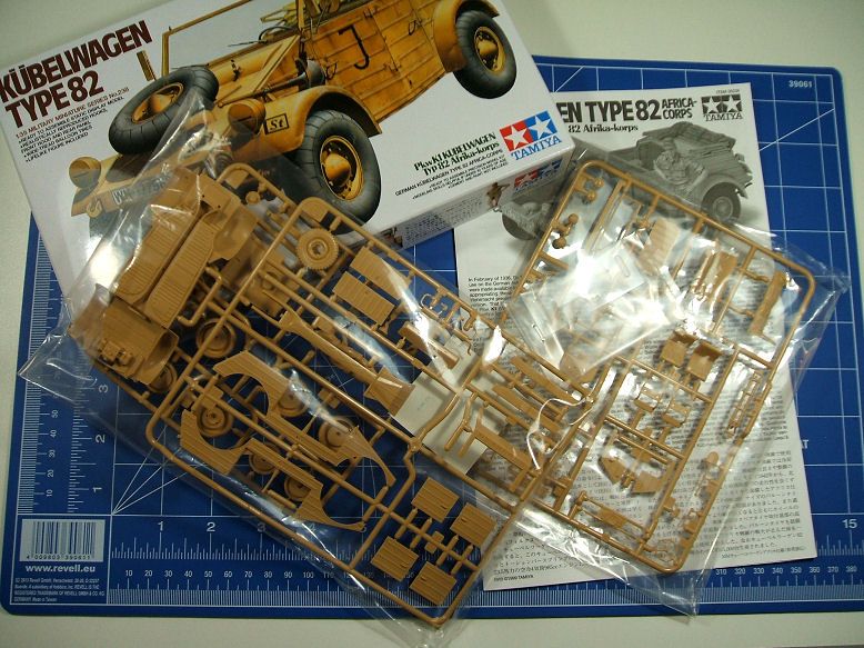

    No queda otra que recurrir a un kit de Tamiya. Como me interesa tener el frontal inicial me hago con el Kübel africano 35238.

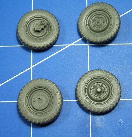

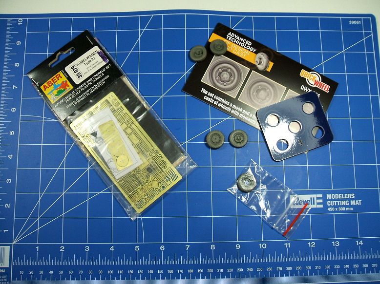

    Claro, me hace falta ruedas europeas si o si. Es la excusa perfecta para usar unas ruedas en resina nuevecitas. Y para variar un poco que tengan un dibujo distinto al habitual. En este caso han caido unas de Quick Wheel, QWX-036.
    Muy buena definición de detalles y muy buena colada, sin bebedero, pero los dos hemisferios de cada rueda no están perfectamente alineados y no son perfectamente redondas. Viene incluida una rueda de repuesto con la tornillería aparte y una máscara para pintarlas con el aerógrafo.
    No hay un kit objetivo como tal indicado en las... iba a decir "instrucciones", pero todo lo que hay es un folleto "auto-bombo". Las ruedas traseras se adaptan al kit de Tamiya con un poco de trabajo. Las delanteras hay que arreglarlas. Igual es para hacerlas compatibles con otros Kübels del mercado. Como si los hubiese.
    Al equipo también he echado el set de Aber 35079, un delírio de piececitas, un batido de versiones e instrucciones no del todo claras .
    Si va a ir todo cerrado ¿por qué utilizar un fotograbado tan profuso? Bueno, realmente es un plan B; si falla lo de la capota habrá que dejarlo abierto y habrá que datallarlo todo. El kit de Eduard es demasiado escaso y los de Royal Model y Voyager no los conozco. Verlinden está descartado, que ya sé cómo se las gasta con los fotograbados.
    Claro, mucho hablar de la capota pero por aquí no se ve ni una. Bueno, de ver solo se vería una, la de Trakz, que son los únicos que hacen la capota final. Pero esta es una marca fantasma y no la encuentro en mis tiendas habituales y realmente paso de andar haciendo pedidos a tiendas al otro lado del planeta. Podría usar la capota plegable "hi-tech" de Aber y hacer la lona con masilla, pero soy un desastre modelando trapos y encima la capota de Aber es una inicial. La solución, un poco triste por cierto, es:
    El viejuno kit de Italeri 312.
    EL kit incluye la capota final. Perfectamente lisa y sin una sola arruga, pero es la capota final y tiene las dimensiones adecuadas para el Kübel de Tamiya. Puede parecer un poco triste gastarse el dinero en un kit como este para quedarse con la capota y muy pocas piezas más (las ópticas delos faros por ejemplo, me parecen muy buenas). Realmente no hay más opciones y además no es más caro que la de Trakz.

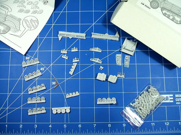

    Realmente hay dos kits de transformación para el Typ 155, el de LeadWarrior y el de la marca polaca Kora, tambien en resina, pero muy difícil de encontrar, más caro que el ucraniano y un paso por detrás en lo que a calidad se refiere.
    La colada del kit ucraniano es buena, con muy pocas rebabas y uno bebederos consecuentes, aunque un repaso con la lija se hace necesario, en especial en las ruedas. Los eslabones vienen ya separados de los bebederos, pero un repaso con la cuchilla sigue siendo necesario.
    El kit incluye tambien los jerry-cans para montar sobre los guardabarros delanteros y la proa modificada (aunque no del todo correcta).
    Las instrucciones no se refieren a un kit objetivo dle Kübel específico, indicando que se puede usar cualquiera de Tamiya o Dragon. El problema está en que no se indica qué versión del Kübel es la correcta... o qué mezcla de versiones. En cualquier caso adolecen una información muy importante: hay que ensanchar los guardabarros traseros, no solo acortarlos en longitud por delante.
    La dificultad de la transformación va a estar en colocar la suspensión de tal forma que el eje delantero apoye sobre el suelo y que las cadenas no entorpezcan la aperturas de las puertas del Kübel. Curiosamente el que se probó en las dunas del Schwarzwald iba con la puerta del conductor abierta. Y es que como el eje delantero está un poco hundido de más no hay forma de abrir las puertas del Kübel.

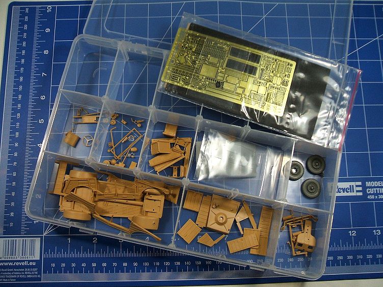

    Con tanta caja y bolsa de piezas rodando por la mesa de trabajo esto es un lío, así que separo todas las piezas de las bandejas y me quedo solo con aquellas que voy a usar. El resto a la caja de repuestos.
    Esto es otra cosa.

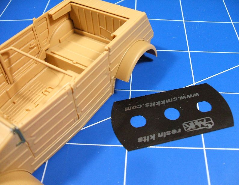

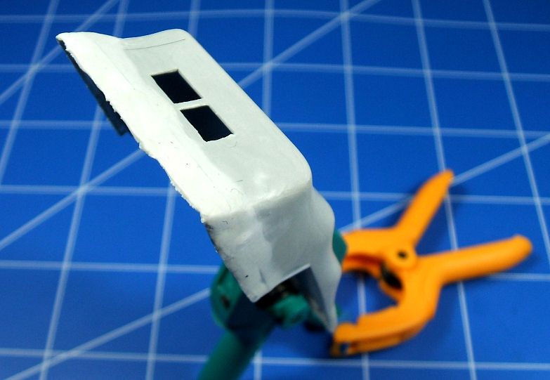

    Lo primero que hay que hacer es adaptar la lona de Italeri a la carrocería de Tamiya y hacer las ventanas laterales.

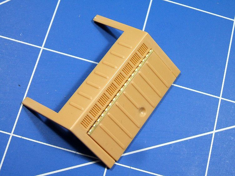

    Los huecos para el montaje accesorios y herramientas se ciegan con plástico estirado o ciano negro. Tambien se eliminan los detalles que serán sustituidos por el fotograbado de Aber excepto los soportes del parabrisas; aún hay que hacer muchas pruebas de ajuste con él, así que prefiero dejar por el momento los de plástico que son más resistentes.
    Quiero que la carrocería tenga cierta rigidez para aguantar las manipulaciones durante el montaje de la capota, por eso pegaré la puerta del motor. La bisagra de este último no me termina de convencer ¡pero es que la solución propuesta por Aber mucho menos! La bisagra del Kübel es bastante discreta y lo resultante del ejercicio de origami de Aber es demasiado grande. Sin embargo usando únicamente la pieza 17B ligeramente modificada y pegada al canto superior del portón...
    Queda una bisagra bastante mejor.
    Y algo parecido pasa con la barra central del habitáculo. Lo mejor es pegarla para darle rigidez al conjunto. En mi caso he taladrado los pilares centrales y he insertado un par de pasadores para que la fijación de la barra sea más firme, barra que por cierto no llevaba montada los cierres para los rifles ni las camisas de caucho.

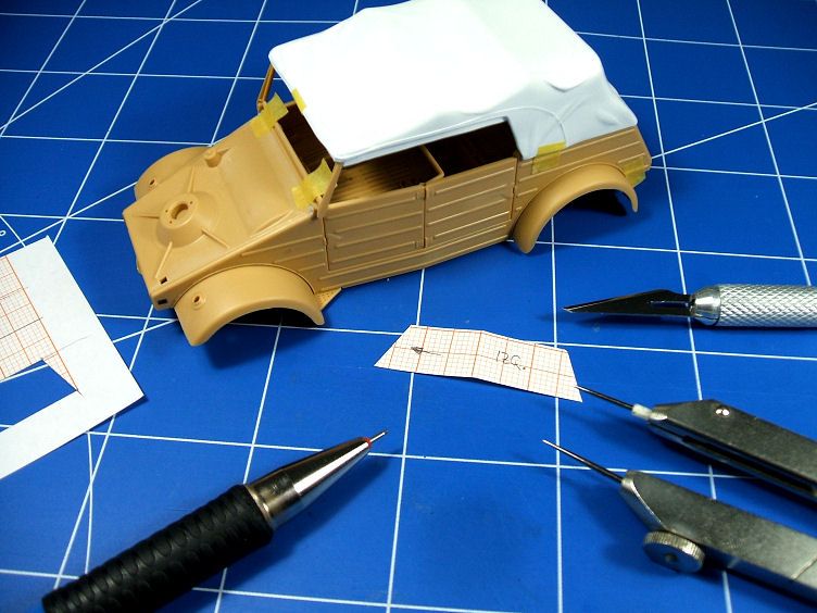

    El primer gran defecto de la lona de Italeri es que el corte lateral es incorrecto: debe ser angulado en lugar de curvo. Eso se soluciona muy fácil y rápido.
    Una vez cortado se añaden unos suplementos de 1 mm de plástico.

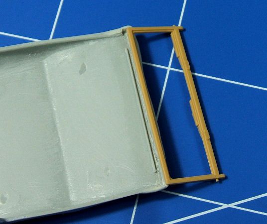

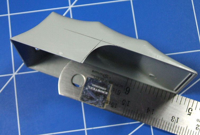

    El siguiente gran problema es que la parte delantera es ligeramente más estrecha que el parabrisas. Se añaden unos volúmenes de masilla (Magic Sculpt en este caso) y se trabaja un poco la parte interior para acomodar el borde superior de este.
    En la parte trasera se hacen dos muescas para que asiente correctamente sobre la carrocería. Además, se lija y pule toda la capota para eliminar la extraña textura original de la pieza.
    El borde inferior de la capota cubre ligeramente los laterales de la carrocería. Se añaden unos suplementos con lámina de estaño y se recubre todo con maxilla epoxy. En este caso he usado Magic Sculp, que me resulta más fácil de usar que la Milliput.

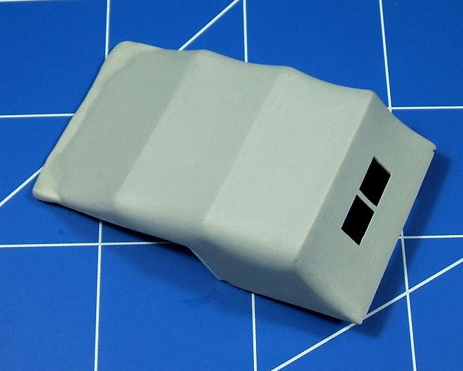

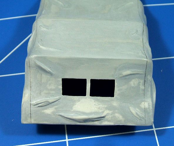

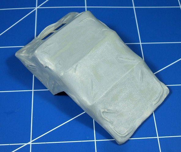

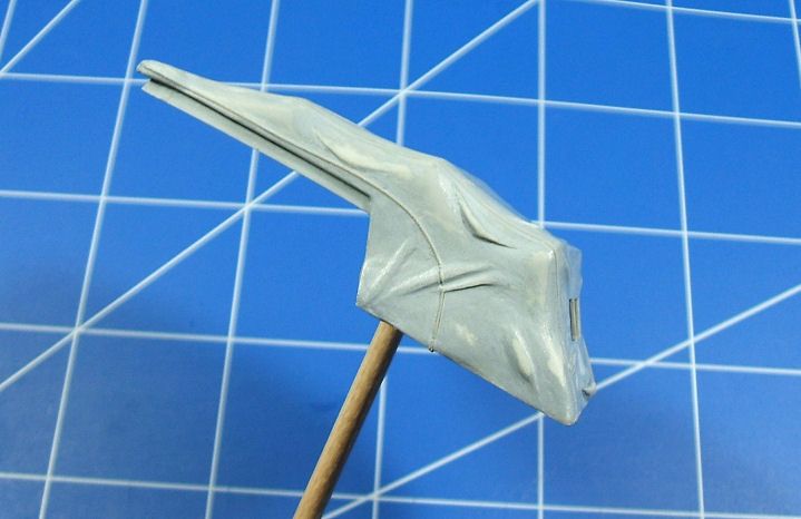

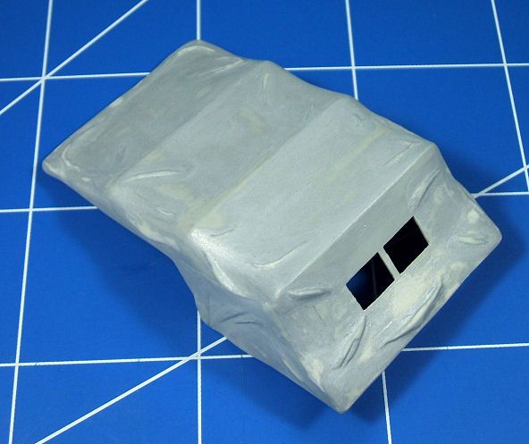

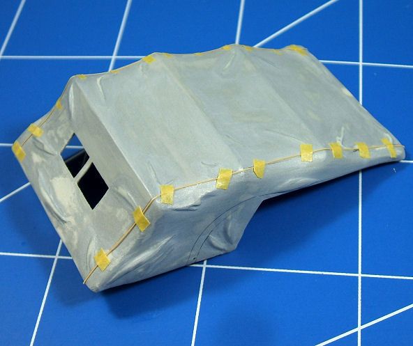

    Se lija la masilla para integrarla con la pieza de plástico y a continuación se modelan las arrugas, que la capota de Italeri viene totalmente lisa. Como soy un desastre en esto de modelar trapos empecé por dibujar las arrugas y pliegues con un lápiz.
    Modelo las arrugas con la misma Magic Sculp y doy unas capas de masilla corriente gris diluida para integrarlas.
    El resultado no es muy convincente, ni en forma ni en distribución ni en nada.

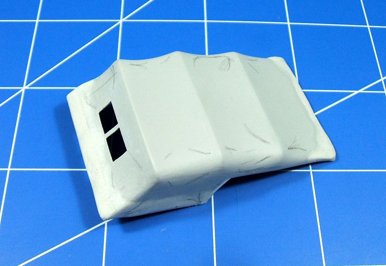

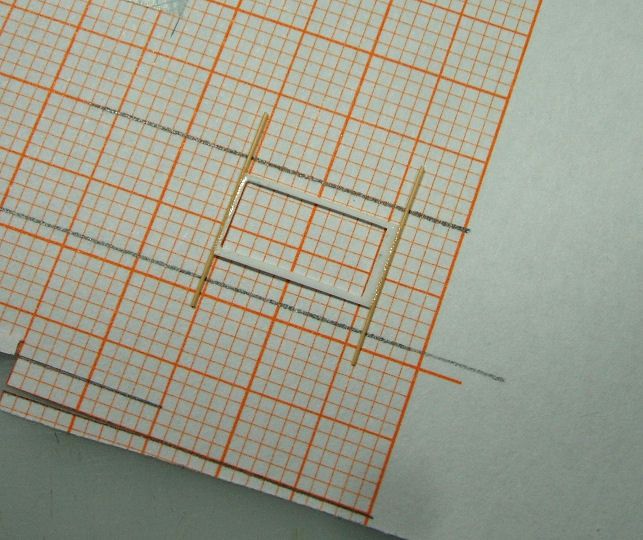

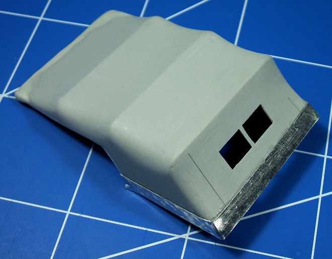

    Con un lápiz marco el recorrido de las costuras, que aunque no son muy visibles en la capota real, estar están y así me ayudarán algo durante la pintura, para que esa parte no quede tan sosa.
    Las costuras se realizan con plástico estirado fino, pegado con pegamento extra-líquido, que queden bien pegadas en toda su longitud.
    A continuación se integran con una capa de masilla diluida.
    Y finalmente alternando capas de imprimación de Tamiya y lijados queda terminada.

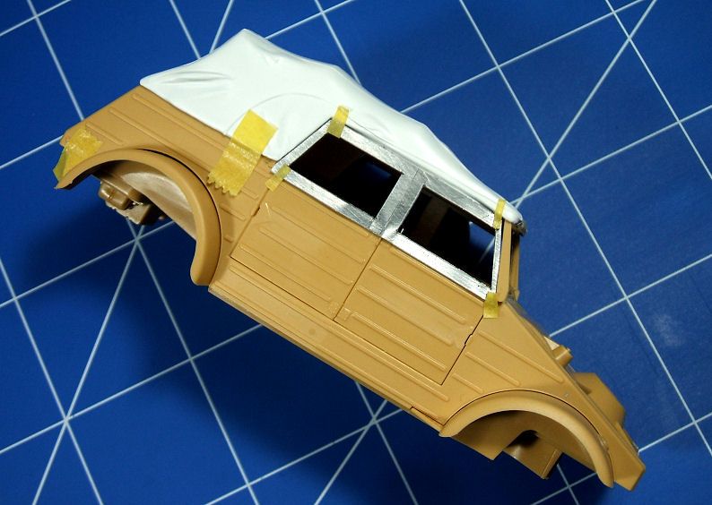

    Mi idea es ambientar el vehículo en una zona nevada y fría, por lo que le añado al parabrisas por la parte interior la luneta térmica SIGLA, que además le dará un toque original al trasto.

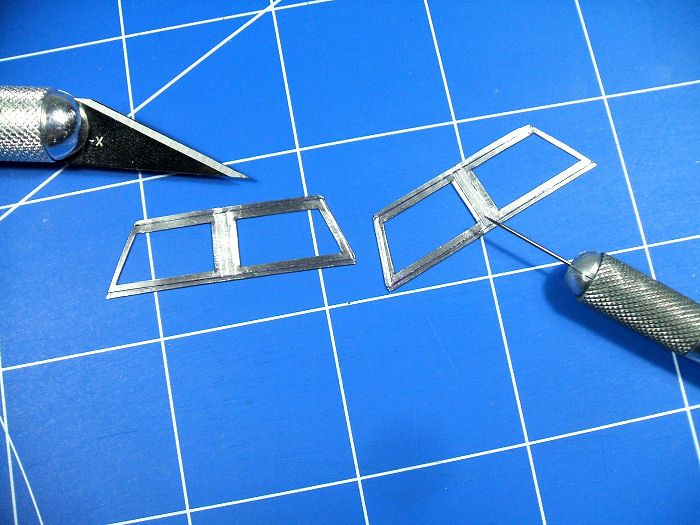

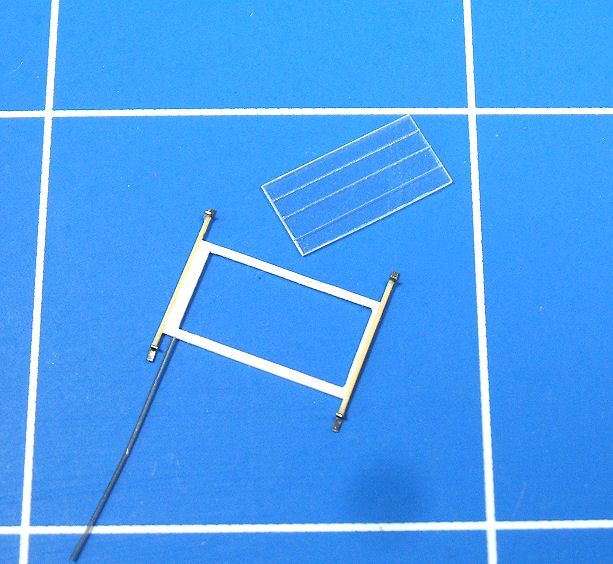

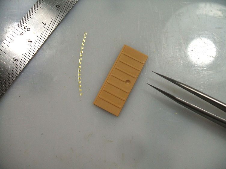

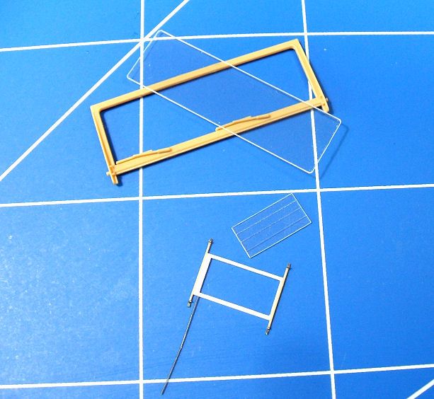

    Comprobado el ajuste del parabrisas y la capota me ocupo de las ventanillas laterales. Empiezo tomando medidas con el papel milimetrado.
    Taladro las esquinas de los bordes de las puertas para insertar más tarde los pivotes que mantenían las ventanillas en su lugar.
    Y una vez recortadas las piezas de estaño las presento y ajusto.
    ¡Odio el estaño!. Es sumamente delicado pero por ser tan maleable lo hace perfecto para esta situación. Con una aguja y cuchilla marco la separación de las dos ventanillas y los pliegues.
    Últimos ajustes.

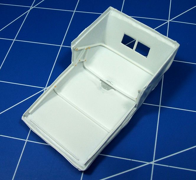

    Y por si a alguien se le ocurre por echar un vistazo al interior reconstruyo muy someramente y sin detalle ni precisión alguna el armazón interior de la capota.
    Con esto listo ya puedo pasar al chasis, en el cual hay que cortar y ensanchar los guardabarros traseros, eliminar los estribos de plástico y ahuecar parte del frontal para pasar las barras de la dirección.

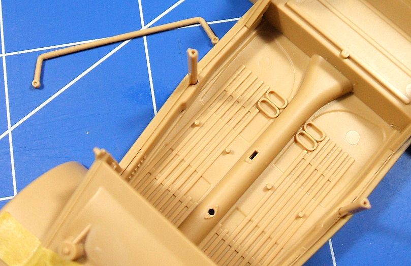

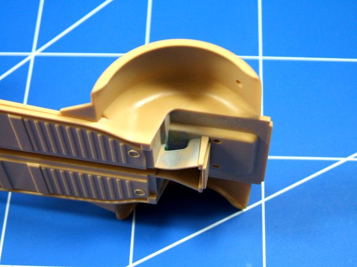

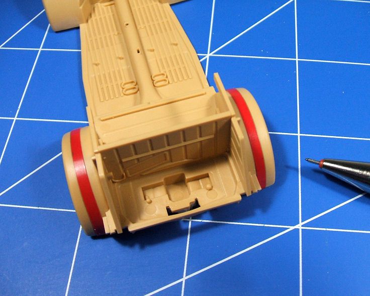

    Si el Kübel tiene una suspensión delantera bastante visible el Typ 155/4c aún más por lo que hay que retocar bastante lo que incluye el kit de Tamiya, especialmente simplista en esta parte. El fotograbado de Aber tampoco es como para tirar cohetes pero es aprovechable.
    Hay que ahuecar la parte del chasis por la que van a pasar las barras de la dirección, los cables Bowden de los frenos, etc. Con brocas, limas y cuchillas se hace el trabajo.
    El hueco que he abierto no es correcto ya que parece un agujero trapezoidal en lugar de ser una suave pendiente ascendente hacia el frontal. Tampoco me ha quedado muy limpio con toda esa masilla.

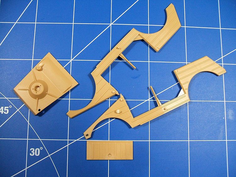

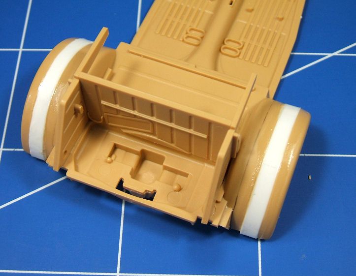

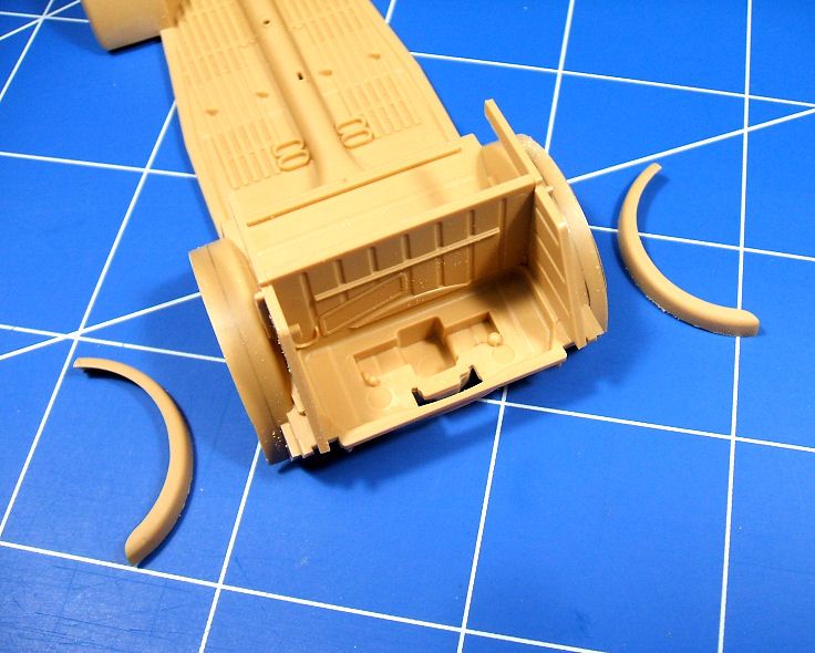

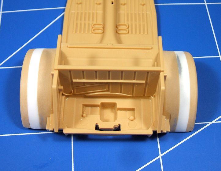

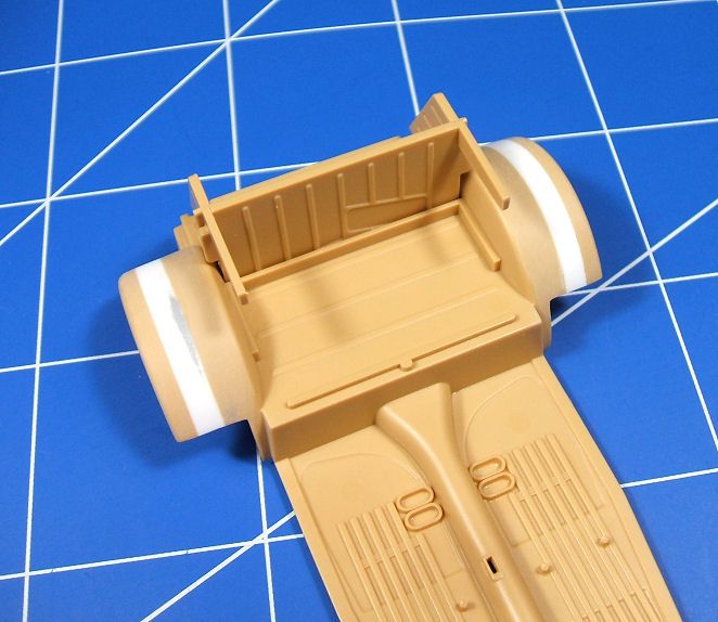

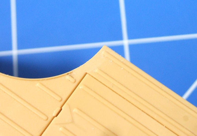

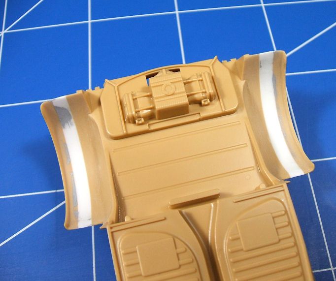

    Los guardabarros traseros requieren bastante modificación. Por un lado hay que acortarlos en su longitud en la parte frontal para que no den con las cadenas, tal y como viene explicado en las instrucciones de Leadwarrior. Además a mi parece que deberían ser más anchos que los de un Kübel normal. No tanto como los del Typ 155/3 pero casi.
    Empiezo por cortar la parte delantera.
    A continuación marco por dónde voy a cortar para poder insertar unos suplementos de plástico y lijar todo más cómodamente.Utilizo para eso cinta aislante aplicada en capas y recortada, para que funcione como una cinta Dymo y poder usarla como regla flexible y adhesiva.
    Y corto procurando seguir la linea y ser perpendicular a tierra.
    A continuación inserto dos suplementos de plástico de 3 mm de ancho y 0,5 mm de grosor. El ancho lo he calculado a ojo así que mejor no tomarlo como referencia.
    He intentado hacer la unión lo más limpia y resistente posible. Para eso he evitado el uso del cianocrilato y he usado pegamento clásico y por capilaridad, fundiendo todo lo posible las piezas y aplicando bastante presión sobre la unión. De esta forma la unión queda mucho más resistente que con el cianocrilato (que es tan rígido como frágil) y además queda en toda su longitud rellena por el propio plástico, por lo que no habría que aplicar masilla, solo lijar vigorosamente (con lijas del 240, 320, 400, 500 y 600)
    La jugada me salió bien a medias, teniendo que aplicar un poco de masilla y lijar con cuidado, puliendo al final con la lija del 600 y agua.
    En los laterales de la carrocería se elimina el reborde de la unión del guardabarros allí donde este ha sido recortado. La unión habrá que enmasillarla y lijarla, pero eso será cuando se pegue la carrocería al chasis.
