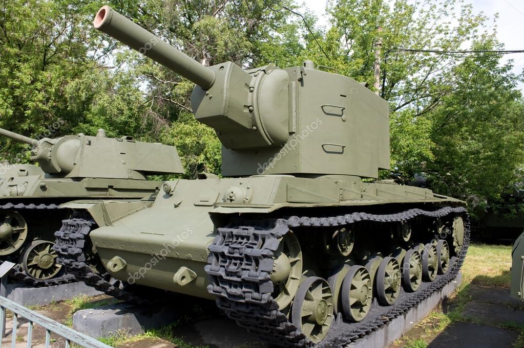

    Una consulta Cristobal.
    En la 6ª foto del inicio del post, de la torreta en frontal, se ve un tope que has realizado en plasticard en la parte inferior del mantelete, que está para que no baje mas allá de cierto punto, lo veo lógico.
    Pero no he encontrado ese bumper en ninguna foto, ni esquema, ni artículo.
    Al contrario, con las fotos que manejo no veo ese tope en ninguna.
    ¿Me puedes ayudar con este punto Cristobal?
    Gracias anticipadas.
  2. #32
    Aqui se puede notar el tope o lo que queda de el. en el modelo se ve mas grande pero la foto es pequeño, asi aparenta.
  3. #33
  4. #34
  5. #35
    Aparentemente ese tome como mencione debe ser pequeño.
  6. #36
    Curioso, se ve pequeño desde luego.
    Gracias Carlos.
  7. #37
    Hola Jose Manuel:
    He estado de puente y no había visto tu mensaje:
    No recuerdo bien de que publicación saqué ese detalle pero aquí tienes unos links al ejemplar de Moscú en donde se ve el tope .
    http://svsm.org/gallery/kv-2/IMGP0713
    http://svsm.org/gallery/kv-2/IMGP0783
    http://svsm.org/gallery/kv-2/IMGP0789
    http://legion-afv.narod.ru/USSR/Heav...Moskow_021.JPG
    Espero ayudarte. Un saludo. Cristóbal Vergara
