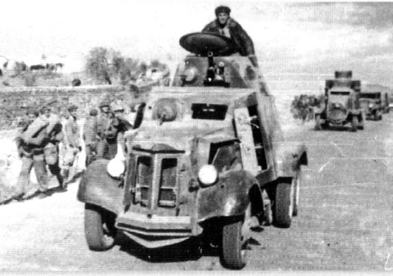

    Estimados amigos,
    El Jordi Rubio Chevrolet A.C. 1937 pronto estarán con nosotros ( parece bueno ! ), he visto solamente una foto de una original B.C. en servicio con el ejército nacionalista (arriba) qué espero que alguien pueda decirme sea qué unidad perteneció este vehículo particular ?
    El Chevrolet en la foto está conduciendo un C.T.V. italiano Lancia IZM, no obstante está exhibiendo B.C. marcas españolas en la azotea del frente - las marcas que no fueron utilizadas de C.T.V.
    ¿ Los vehículos, estoy conjeturando que estos vehículos fueron fotografiados durante la ofensiva de Aragon en 1938, yo me pregunto si el Chevrolet era parte del grupo del tanque de la legión (Tercio) que se ha prestado a los italianos para proporcionar una cierta capacidad del anti-tanque?
    ¿Cualquier persona otro tiene una foto de un nacionalista Chevrolet B.C. 1937 ( canon 37mm ) que pueden compartir por favor ?
    Stirl

    Pocas fotos se encuentran de estos vehículos... te cuelgo una en la que creo aparece el mismo Chevrolet...
      La misma columna encabezada por dos UNL. Es una pena que las fotos no permitan apreciar claramente detalles del Chevrolet...
