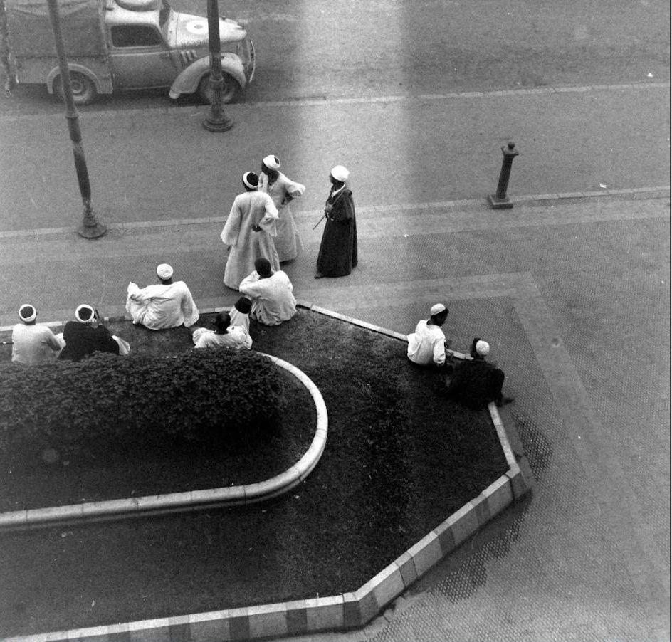

    Egipto, probablemente El Cairo. Septiembre de 1943.
    Austin Tilly en un color arena con la escarapela de identificación aérea tipo RAF.

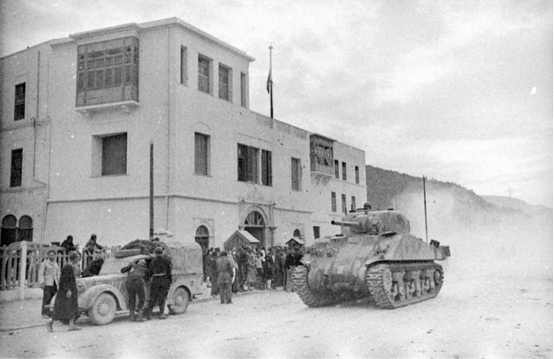

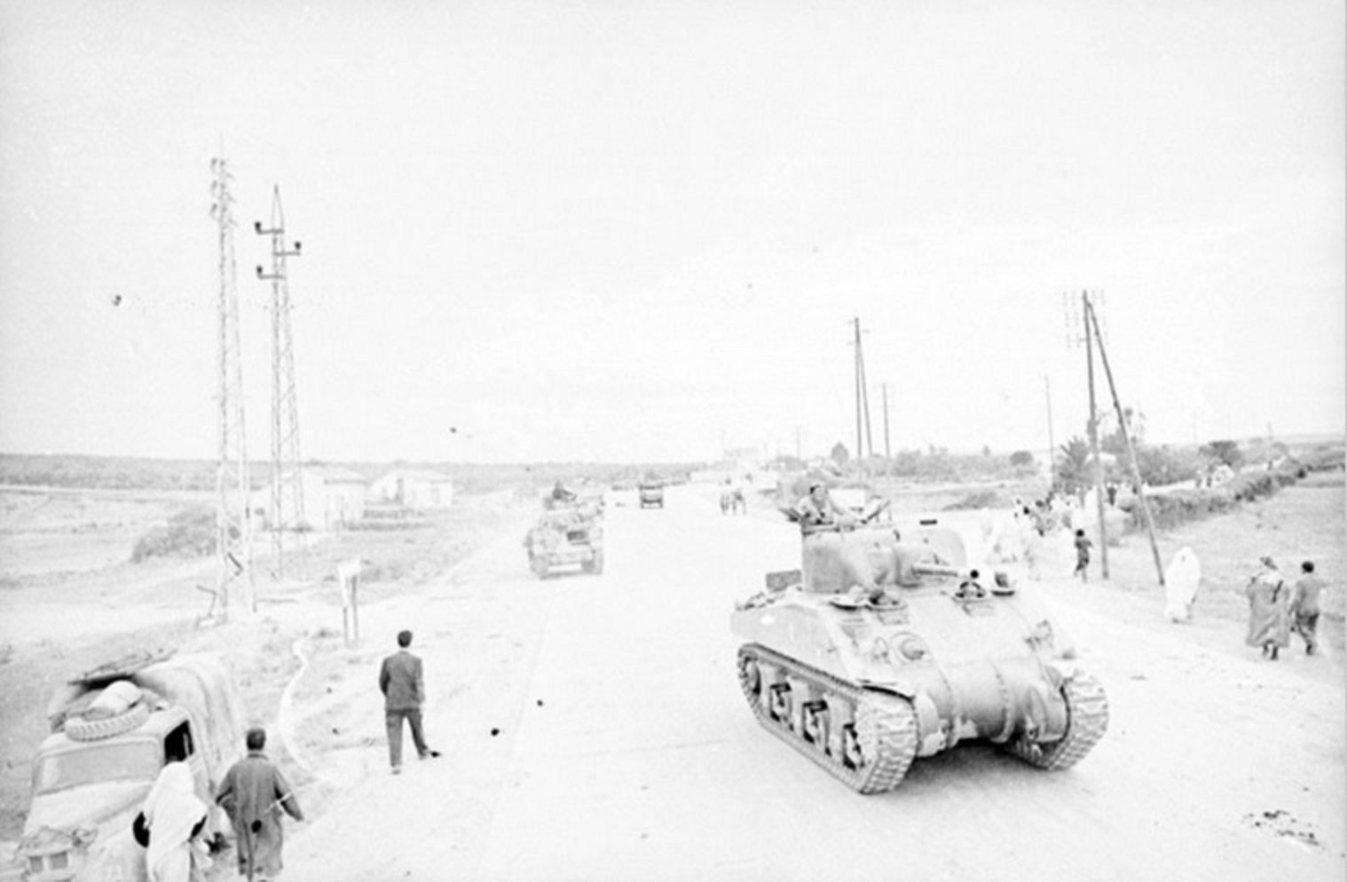

    Túnez. Mayo de 1943.
    Un Sherman III pertenecente al 1er Ejército británico.
    El Tilly de la izquierda con toda seguridad lleva camuflaje europeo. Parece llevar el AoS 72 ó 73 indicativo de su pertenencia a una división acorazada.
    La misma combinación de Sherman y Tilly.

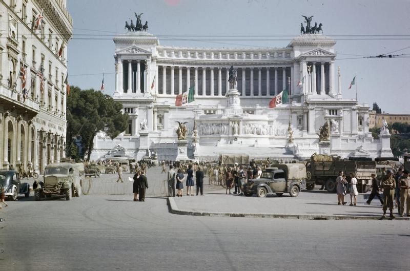

    Roma, Piazza Vittorio Emanuele II . 1944.
    Un Tilly en camuflaje MTP 20 en color base SCC2 y Blue Black. Lona natural y Blue Black.
