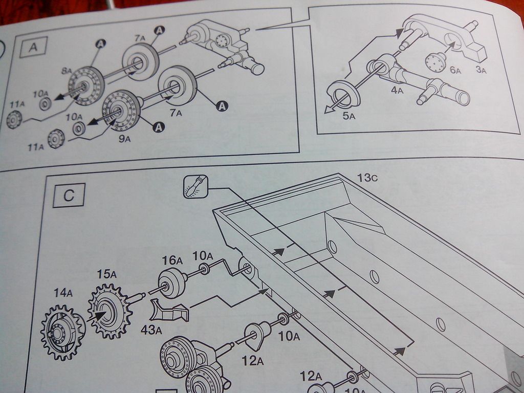

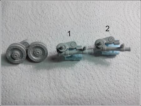

    Tengo la duda de si en esta maqueta, ciertas partes del conjunto suspensión son móviles.
    Al ir montando he visto que una parte no sé como posicionarla. Es la que en foto os marco como 1 y 2
    Gracias.

          Hola Miguel, en principio esas piezas por las que preguntas, si no recuerdo mal (la hice hace millones de años) eran móviles.
            Tren de rodaje
            Si lo vas a hacer sobre una superficie plana, posición 1 de tu foto, la foto 2 seria para variaciones en el terreno.

              Pere, dejare la posición como si rodase en llano. ¿Pero me aconsejas que los pegue y los deje fijos? ¿Hago lo mismo con las ruedas? ¿O lo que sea lógico de movilidad no lo pego?
              Gracias de nuevo a todos
                Yo debido a las cadenas, lo dejaba fijo, esta maqueta la he montado y es la mejor opción por que luego tienes que pegarle las cadenas con ciano a las ruedas y te dará menos problemas la opción de dejarlas fijas.
