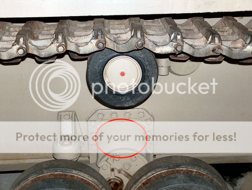

    Dispongo de unos soportes en resina correspondientes a los bujes del Panzer IV, que están pensados para el kit de Dragón, cuando en realidad yo empleo como base el kit de Tamiya. Estos soportes de los bujes llevan incorporados unos números de fabricación que me gustaría incorporar a mi proyecto... ya se... haber montado el kit de Dragón, pero no es el caso, y además ya no tiene remedio. Si sirve de consuelo el kit de Dragón tampoco incorpora dicha identificación...
    Bueno pongo una foto de mi problema ilustrando a escala 1:1...
    Y ahora se trata de copiar esa numeración e incorporarla a la pieza de Tamiya... hace 20 años el procedimiento era Mascol, sobre la pieza a copiar, rellenar el hueco resultante con putty Tamiya, extraer, y pegar sobre la pieza de destino... pero las ciencias avanzan una barbaridad.
    Se trata de 8 reproducciones dado que son 8 los bujes.... ¿Algún procedimiento, o material, más eficaz?... uno que se ha encaprichado con el modelo en cuestión.
    Conozco el metodo de cortar números de la grapa y pegar... pero creo que en mi caso no se adapta dicha técnica.
    La numeración en los 8 bujes al parecer es idéntica en todos ellos.

      Bueno, no parece que lo llevaran todos....
      pero ya puestos a complicarte, podrias reproducirle esas pequeñas soldaduras alrededor y ponerle también el alambre anti pérdida de tuercas en las ruedas tractoras.......

          Hola Ramón, pues mira que pensaba que lo montaban todos.... así que puedo hacer trampas al solitario, y pasar de reproducirlo, ya que tu foto documenta que también es correcto sin esos números.
          Lo de esas pequeñas soldaduras, y el alambre va a ser que no estoy tan loco.
