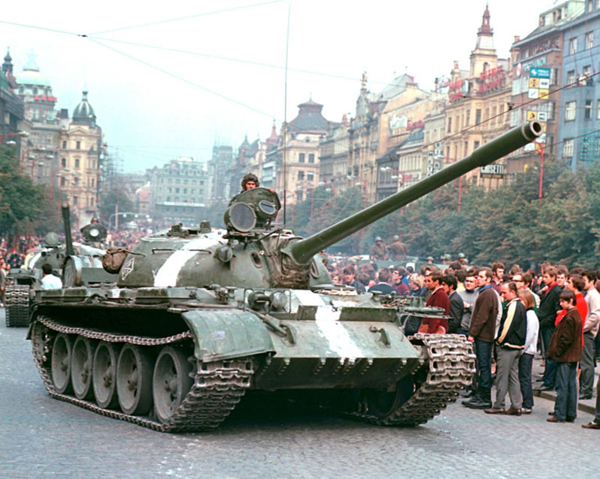

    Ando liado con el T55A de Tamiya y me ha surgido una duda respecto al snorkel. En las instrucciones de Tamiya, para el modelo sovietico, indica que hay que montar el snorkel pequeño, que va en la torre. Para las versiones polaca y checa, indica que hay que montar el snorkel largo, que va debajo de los bidones suplementarios de combustible. El T55 que quiero representar, está encuadrado en la primavera de Praga y la duda que me aparece es debido a que en todas las fotografias de T55 sovieticos que veo, los snorkels son largos y van montados sobre los bidones.
    Antes de montar los largos y quedarme tan ancho, me gustaría entender el motivo por el cual podría haber esta diferencia.
    Aqui se ve un T55 sin el snorkel de la torre:
    Aqui se puede ver una parte del snorkel de las versiones polaca y checa encima de los bidones
    Aqui se ve más claramente:

    En el caso de las fotos que has colgado yo diría que los ejemplares de las dos primeras son dos T55 "sans suffixe" Si se mira con atención en el glacis se aprecia un pequeño punto (más en el de la primera foto). Esa es la apertura para la SGMT del casco, por tanto no es un A y por tanto es un ejemplar contruido antes de 1962. Tienen todas las papeletas para llevar el tubo "grande"
    En el de la primera foto no se ve en la torre porque realmente llevaría el tubo "grande" debajo de los barriles de 200L. O no lleva ninguno realmente porque lo ha perdido pero de llevarlo también sería el "grande".
    Los de la tercera foto también diría que son T55 "sans suffixe": no parece llevar el forro antirradiación entre las dos escotillas de la torre, pero desde éste ángulo es muy difícil estar seguro.
    En mi opinión y tras haber consultado algunas fotos de la operación Dunai los T54, T55 y T62 participantes llevaban el tubo "grande". No he visto ninguno con el tubo "pequeño" aunque esto no significa que sea imposible: por fechas podría ser.

      Gracias Fran, tu respuesta es más de lo que necesito! Sn duda llevará el tubo grande,
