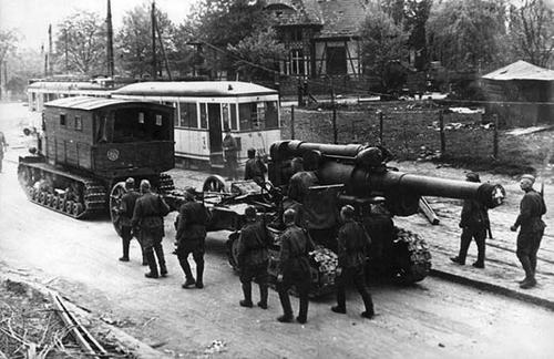

    Estoy preparándome para hacer una viñeta como la siguiente, pero tengo varias dudas y no consigo encontrar apenas información por google. Seguro que alguno sabe algo de esto.
    El primer problema viene con el techo de madera que tiene el tractor. Las únicas fotos que he visto son estas dos. En el resto llevan techo de lona. Me gustaría hacerla a scratch si es necesario, pero con una foto como esa poco tengo de información.
    Por otro lado, el camuflaje en verde me resulta un poco soso y encontré este perfil referente al frente Bielorruso 1941-42. Quiero huir del típico camuflaje verde y me gustaría hacer uno llamativo y poco visto como este. ¿Sabéis de que libro está sacado? ¿Qué más perfiles podrían hacersele?
    Estoy bastante verde en como y donde se usaron este tipo de piezas de artillería. Yo dentro de mi ignorancia supongo que estaban repartidas por todo el frente, al igual que los voroshilovets.
    También me gustaría saber, si los b4 estaban pintados siempre en verde o llevaban algún tipo de camuflaje en varios tonos.
    Os agradezco mucho cualquier información.

    Creo que te refieres a la caja de madera que se ve en dos imagenes del tractor en Berlin,yo lo he hecho con evergreen,espero te sirva.El B4 puedes pintarlo tricolor para situarlo en Berlin,el tractor de verde ya que no he visto ninguna foto que indique lo contrario.

      Si, justo esa estructura, gracias por las fotos, de verdad.
      Mmm, me veo en un dilema. Me gusta la estructura y el camuflaje marrón-crema también. Me pregunto si podría poner los dos juntos sin meter una patada a la historia.Sería genial tener más información sobre esa caja y los camuflajes de este tractor. La época, me da igual en que momento de la guerra situarlo, aunque preferiría de 1942 en adelante.
      Si veo que no se puede meter todo quizás me decida por el camuflaje marrón y la lona semirrecogida o sin lona, con unas cuantas figuras.
        Las fotos son del libro Tyagatshi de Tankograd, donde dice que es una modificacion artesanal. Dudo que haya mas de uno así modificado. En el libro sólo están esas dos fotos.

        Mucha artillería estaba pintada en dos o tres colores según las indicaciones de preguerra. Hasta me animaría a decir que hubo muchisima más artillería que vehiculos de orugas camuflados.
        La foto original que posteaste muestra claramente que el B-4 estaba pintado en al menos dos tonos.

                  Vamos a ver. Mi opinión: Ruben y Patricio saben bastante. Creo que casi todos sus consejos han sido certeros. Lo que parece es que tu quieres pintar el tractor camuflado y nadie te da la razón. Píntalo como quieras pero… no lo harás según las fotos. En esto del modelismo ya sabes que hay dos caminos básicos: dar rienda suelta a tu imaginación o ajustarte a la realidad. Entremedias de ellos hay varios senderos que se acercan a uno y otro. Elige tu mismo el camino, pues ninguno de ellos es mejor.
                  Ceñirte escrupulosamente a la foto reconozco que “estrecha” las opciones de pintura. Para mi es lo idóneo, otros huyen de ello y les va muy bien. Son famosos.
                  Sobre ese Voroshilovetz conozco algo pues hice los dibujos de la transformación a 1/35 a un amigo como favor. Esa es la razón por la que no los puedo publicar aquí. Se los di y son suyos.
                  A mi esta llamativa conversión no me gusta, pues la elige mucha gente… por lo que realmente no es tan original. Yo lentamente estoy haciendo un Voroshilovetz. Irá en verde, no tengo ningún problema por ello pues es lo único que he encontrado.
                  Existen un par mas de fotos además de la publicadas aquí del Voroshilovetz + B4 pero no muestran muchos detalles. Las dos mejores son las ya vistas. Lamentablemente ahora Network 45 da problemas y no me permite cargar fotos. Una está hecha desde el tranvía que se ve en la foto. En otra se ven DOS ejemplares. Asi que hubo más de uno. Si me escribes a mi correo te las envío.
                  El tractor por lo que he visto en las fotos va en verde. Es más JAMAS he visto una foto de ese tractor camuflado, ni en los colores del perfil adjunto ni en otro tono. Es verdad que si existe un perfil camuflado probablemente esté basado en algo. Seguramente en alguna foto de las pruebas que hizo el NIIBT (Instituto cientifico de tecnologia de blindados) durante los años 39-40. No eran vehículos operacionales. Tan solo hicieron pruebas con vehículos y aviones con las que dictaron unas normas de camuflaje de las que las unidades y fábricas pasaron olímpicamente al no suministrarse las pinturas con las que pintarlos. De canela… olvídate.
                  La transformación de Ruben es una pasada, pero le he encontrado algún fallo. Nace de la caja de carga que suministra Trumpeter, que es incorrecta. Viene dividida en cuatro maderas o tablones. Eso fue en los ejemplares de pre-producción. Lo usual fue la caja con cinco maderas (más estrechas). Al partir de tablas más anchas la transformación de Ruben tiene nueve tablones de alto. Por lo que he visto en las fotos, lo correcto son doce maderas de las estrechas.
                  En cuanto al B4 de 203 mm. Ruben y Patricio tienen razón, está camuflado y como sabiamente te han dicho, es lo normal. Es del modelo “late” que proporciona Trumpeter con manivelas de cuatro radios (se fabricó otro modelo “inicial” con manivelas de cinco radios y otras pequeñas diferencias). Sin embargo las ruedas del remolque del B4 que suministra el kit es del tipo “inicial” y no te valen. Tendrás que hacértelas o conseguirte el kit de resina de ОРУЖЕЙНИК:
