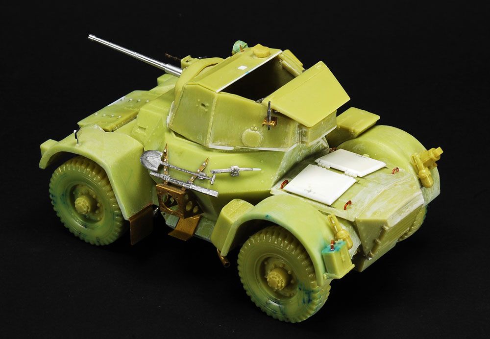

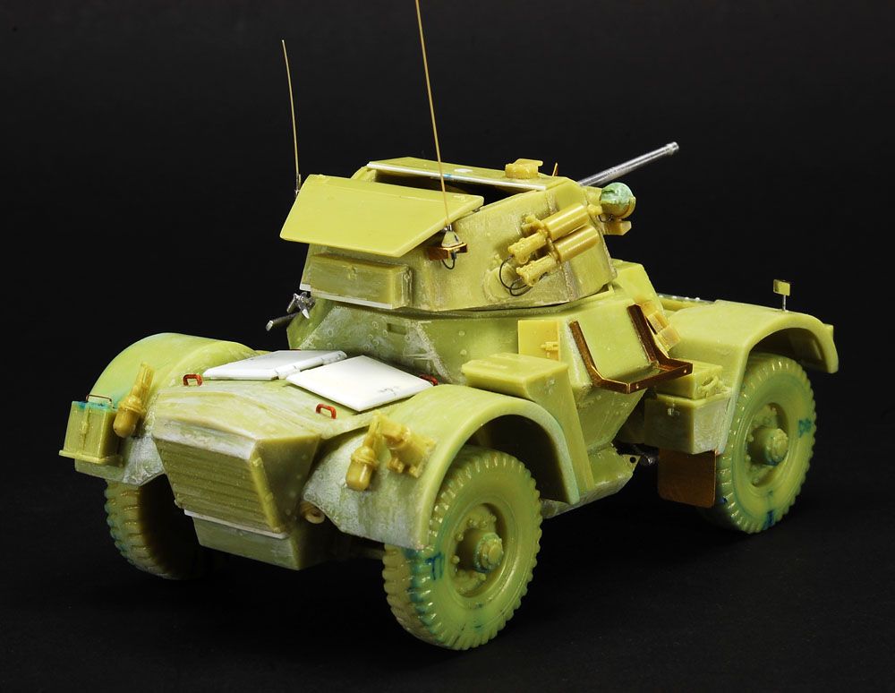

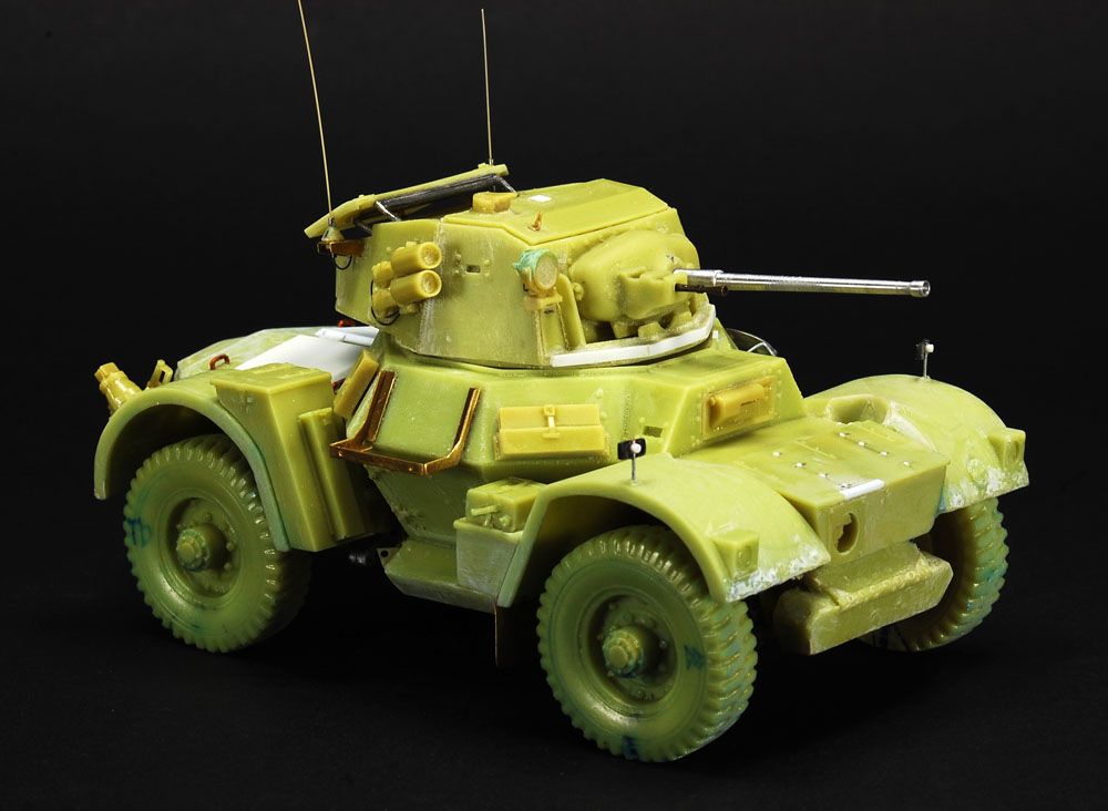

    La gestación de este proyecto es, como mínimo, curiosa.
    Hace mucho tiempo que tengo la maqueta, y cada vez que intentaba meterle mano, sus numerosos desperfectos hacían que me tirara para atrás. Un buen día decidí que lo mejor era deshacerme de ella, pero antes de hacerlo la examiné por última vez por si había alguna pieza que pudiera ser aprovechable. Entonces se produjo el milagro; como tenía ciano a mano reparé los dos guardabarros delanteros que estaban rotos. Luego con sendos trozos de plástico completé los trozos que le faltaban a los citados guardabarros. Parece que le cogí el gusto al juego que “cortar y pegar”, y continué reparando defectos, rellenando burbujas y montando la maqueta hasta que sin darme cuenta la tuve completa. Lo más complicado fue sin duda rehacer el borde inferior de la torreta, ya que la resina no había llenado totalmente el molde.
    Total, una maqueta que se podía haber montar en una semana me ha costado casi un mes y dos botes de ciano de los grandes.
    Complementos comerciales solo hay dos, el cañón de 2pdr y la ametralladora Besa. El resto de añadidos o remiendos están hechos con materiales caseros; perfiles de poliestireno, plástico estirado, alambre de cobre, tiras y varillas de latón, agujas hipodérmicas, etc. Como curiosidad los retrovisores son auténticos espejos, que simplemente enmascararé antes de pintar. El techo de la torreta estaba combado hacia adentro, por lo que tras ablandarlo dándole calor con un secador lo fijé en posición correcta con una pletina de acero
    Algunas fotos de detalle:

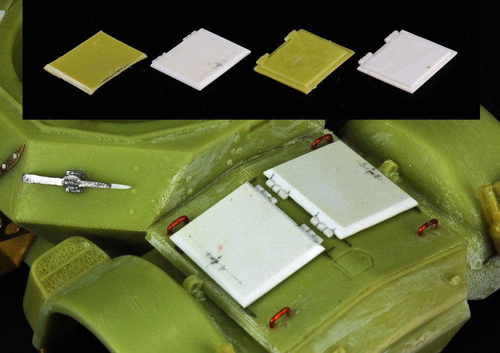

    Las tapas del motor las tuve que rehacer completamente:

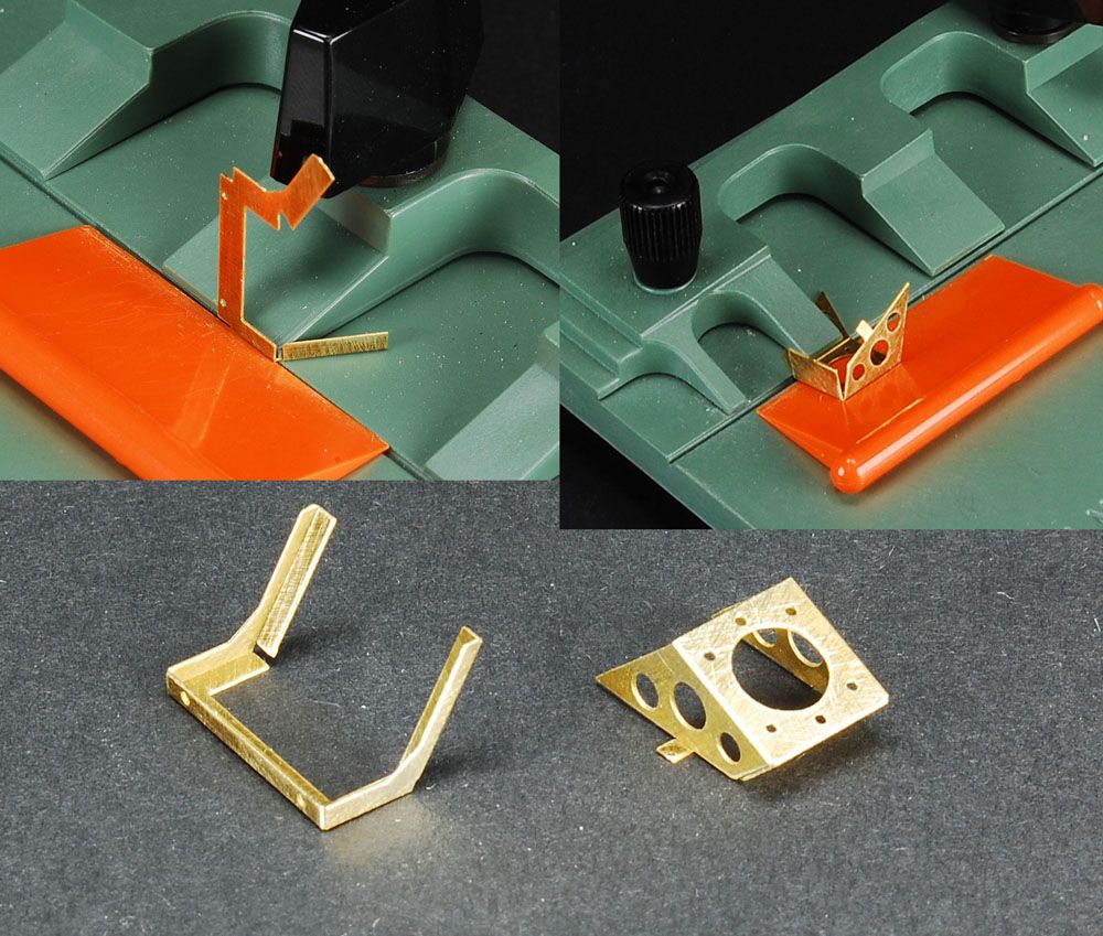

    Para doblar piezas de fotograbado grandes y complicadas, esta maquinita va genial:

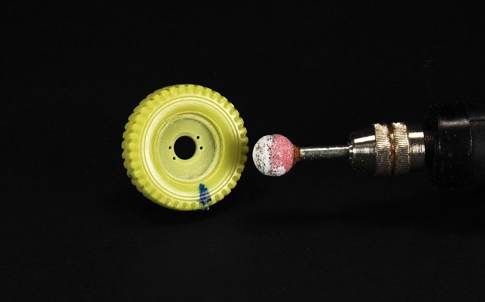

    A la rueda de repuesto le tuve que reducir el grosor de la llanta con una fresa

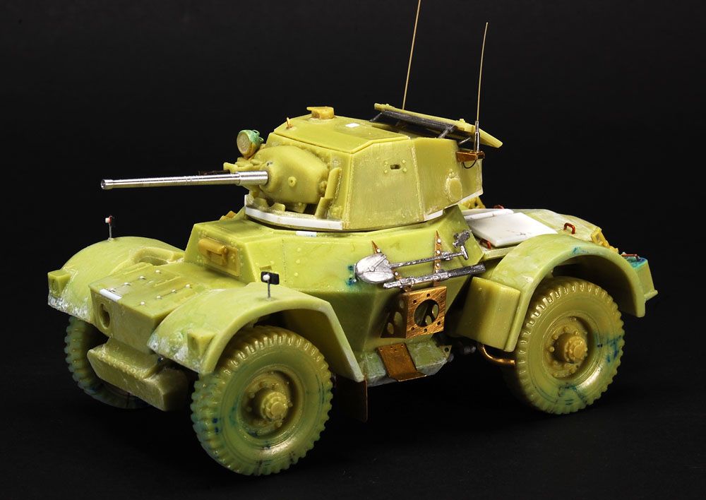

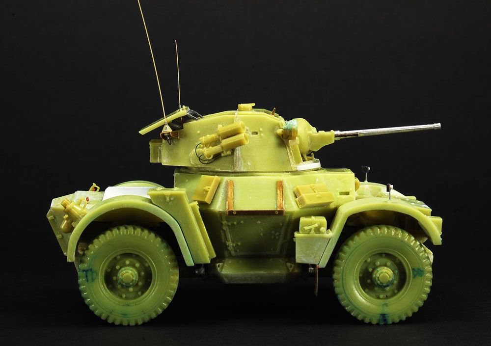

    A continuación unas fotos de la maqueta lista para pintura:
    Es muy raro que hasta la fecha nadie haya sacado este famoso vehículo en plástico.
    Espero que os guste

            Quizás sea efecto óptico, pero la pala me da la sensación de ser un poco gruesa ¿no?

                      Carlos: la pala no es gruesa, pero es de una aleación muy blanda y se debe haber golpeado el borde, dando esa sensación. Intentaré arreglarlo
