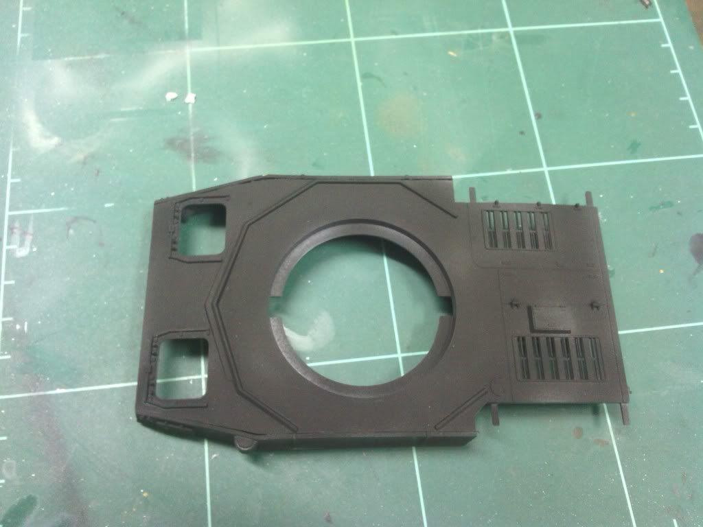

    Imprimado en negro mate de Tamiya

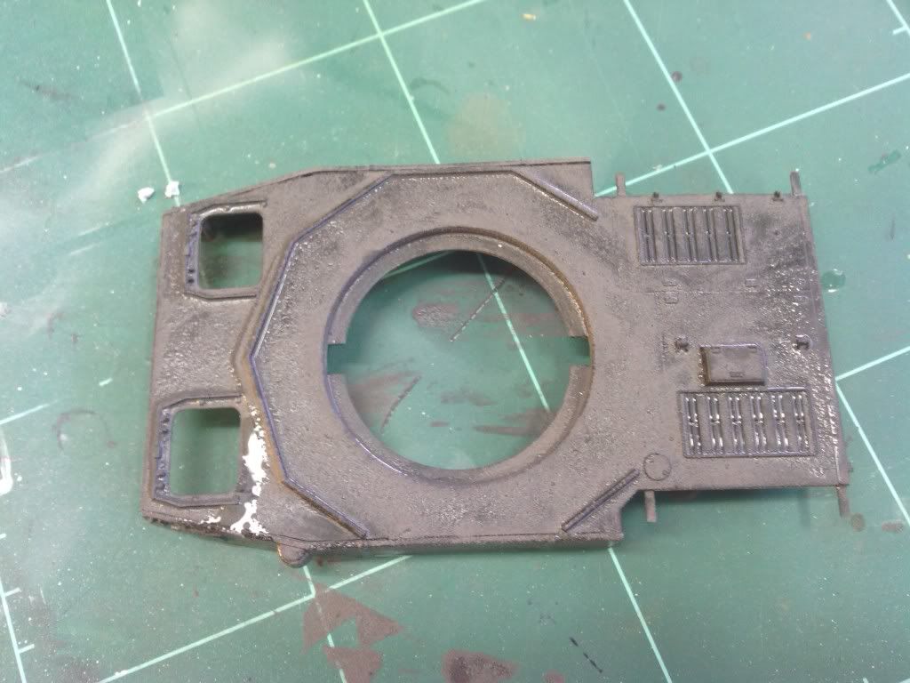

    Aplico el primer producto Steel Metalic y dejo secar 24 horas

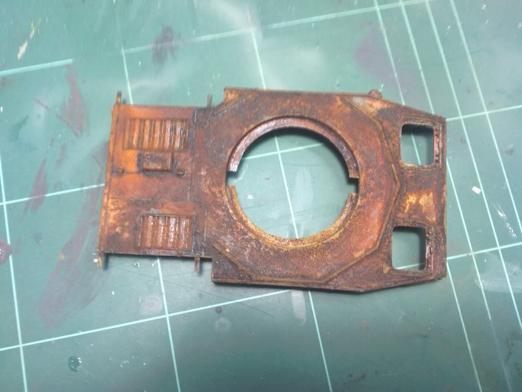

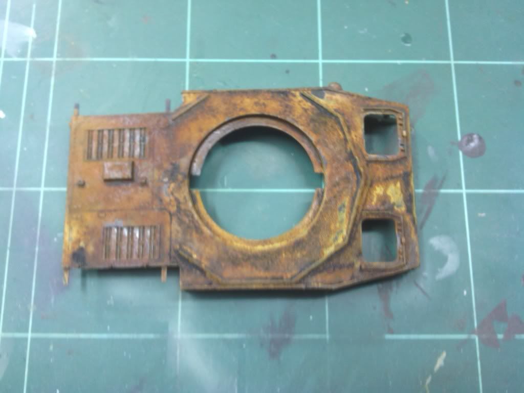

    Luego aplico el segundo producto Rapid Rust y tras otras 24 horas queda así
    Seguidamente apliqué un poco de pigmento de Vallejo de óxido rojo y tierra calcinada
    y por ultimo perfilé con tinta china sepia

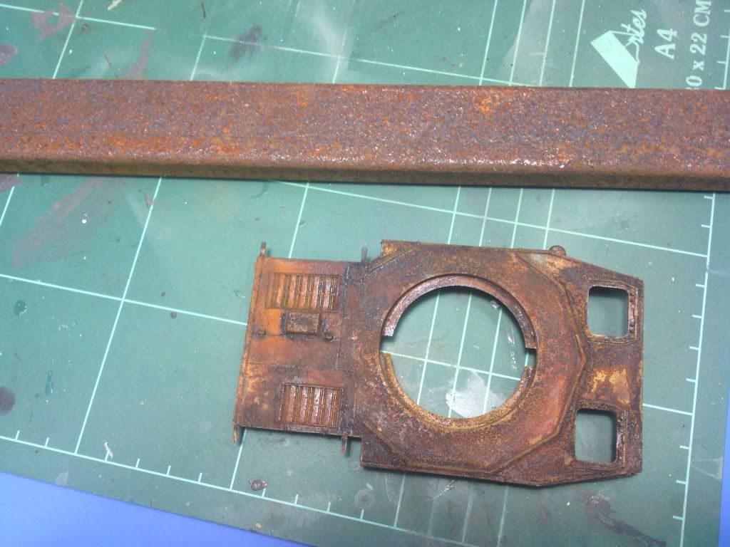

    Ahora pongo una foto con una barra de hierro oxidada para que compareis

                Cúal de los dos es la barra metálica ?
                  Coge un poquito de textura, pero casi no se percibe.

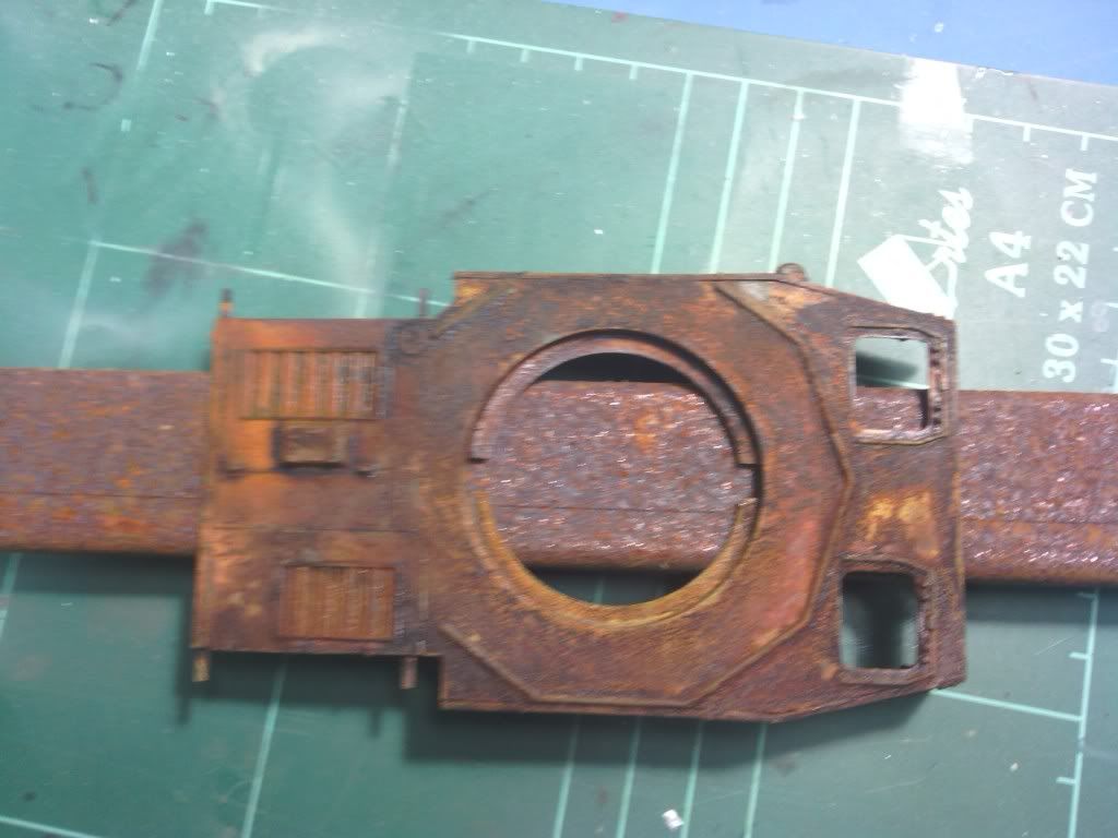

                          Muestro nuevas fotos, esta vez con la cámara olimpus:
