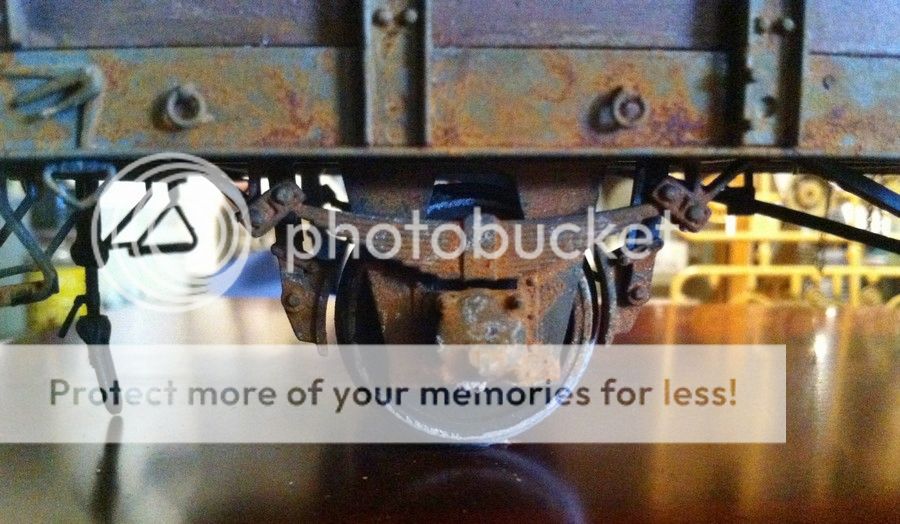

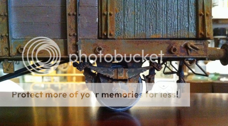

    Bicheando por internet vi de nuevo este hilo referente a los óxidos...
    Este pasado fin de semana cogí un vagón que tenía para hacerle alguna perrería, y con la ayuda de esos colores metálicos conseguí esto...
    Todo es cuestión de pillarle el punto y hacer pruebas antes en alguna superficie. Se pueden diluir con agua antes de aplicar los colores metálicos o aplicarlos según vienen en los botes (agitando y removiendo el interior antes de aplicarlo). Y para rebajar ese granulado que haya podido salir de forma excesiva, simplemente con la ayuda de un pincel plano mojado en agua se van dando pasadas sobre la(s) superficie(s). Con un par de pasadas es suficiente. Se deja secar y pasadas un par de horas se puede apreciar la diferencia de textura.
    A la hora de aplicar los colores metálicos y el Rapid Rust, puede esperarse 24h como bien señaló Paco o bien esperar una hora solo y aplicar el Rapid Rust. Esto es lo que hice en todas las superficies que veis en las fotos y esos son los resultados...
    Espero que os sirva de ayuda.
    Yago.

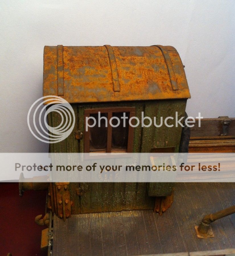

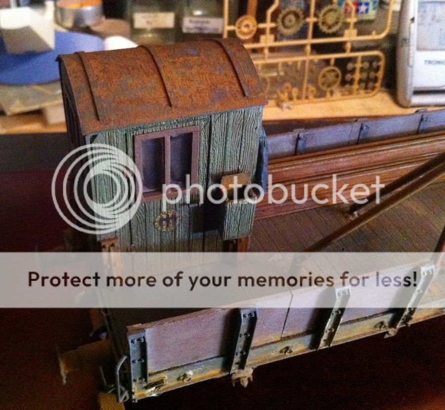

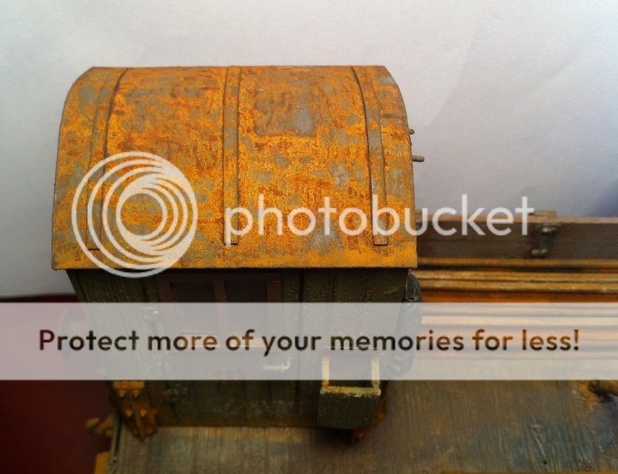

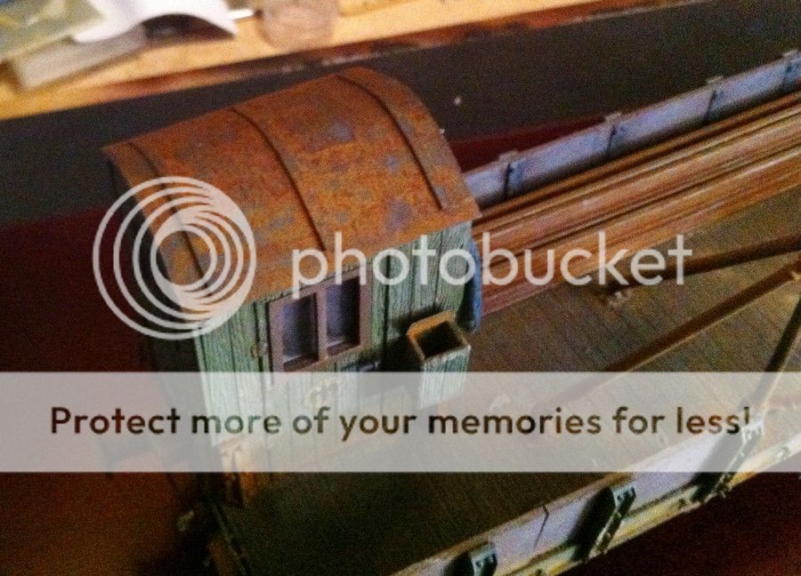

    Hace unos meses Federico Collada nos presentó un producto para realizar oxidos de manera sencilla y muy real.
    Bueno pues me puse a probar y esto es lo que me ha salido:
    Imprimado en negro mate de Tamiya
    Aplico el primer producto Steel Metalic y dejo secar 24 horas
    Luego aplico el segundo producto Rapid Rust y tras otras 24 horas queda así
    Seguidamente apliqué un poco de pigmento de Vallejo de óxido rojo y tierra calcinada
    y por ultimo perfilé con tinta china sepia
