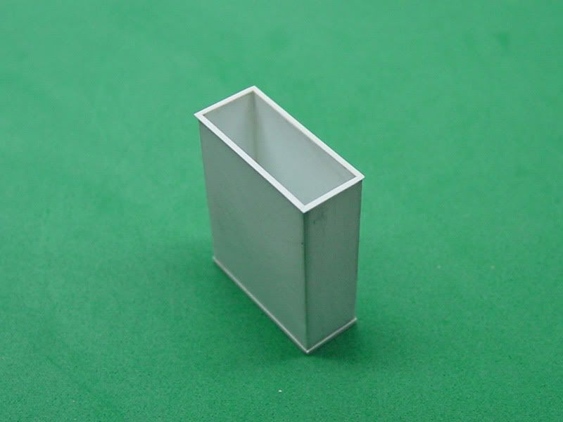

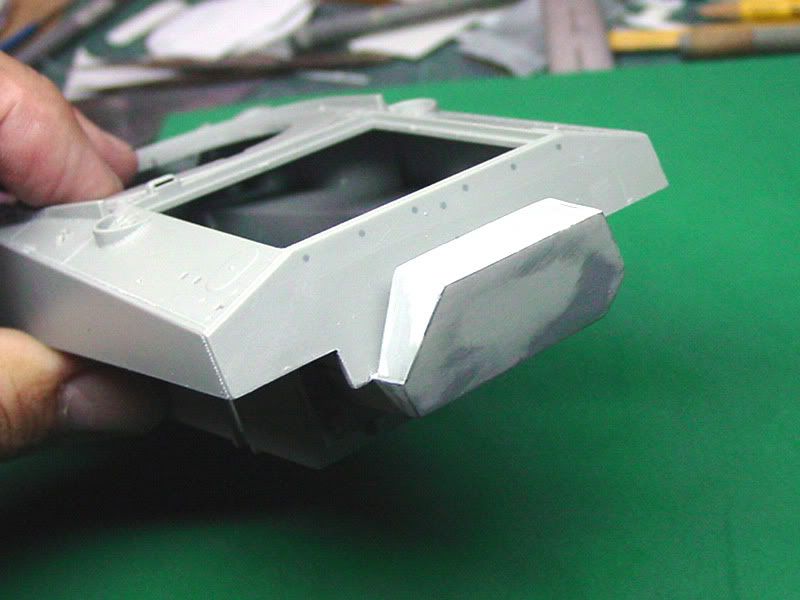

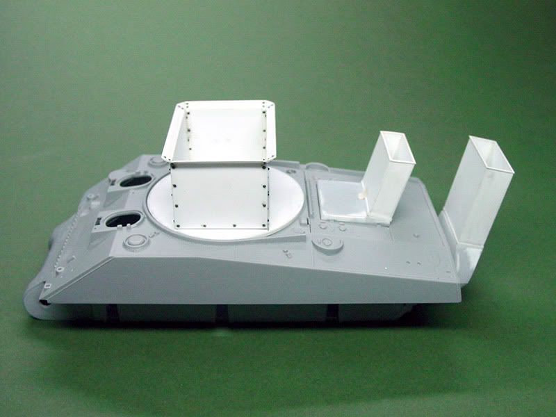

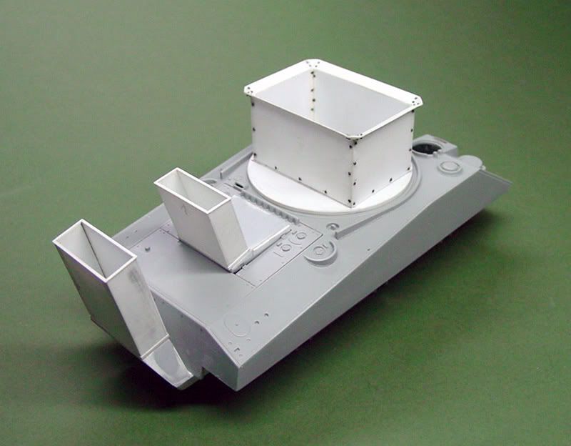

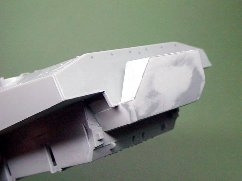

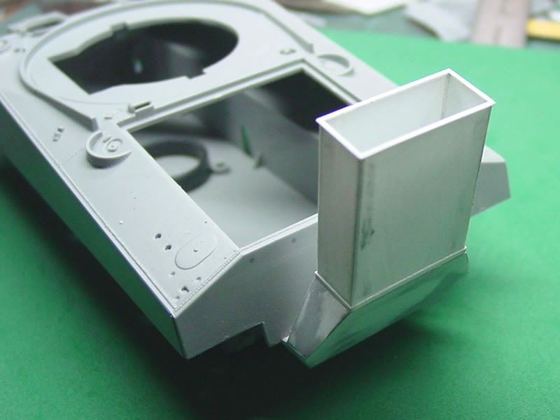

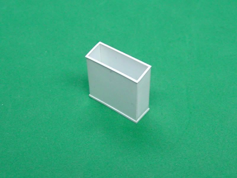

    Saludos amigos...

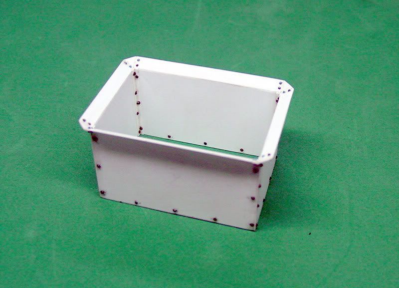

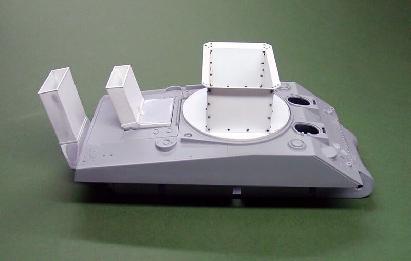

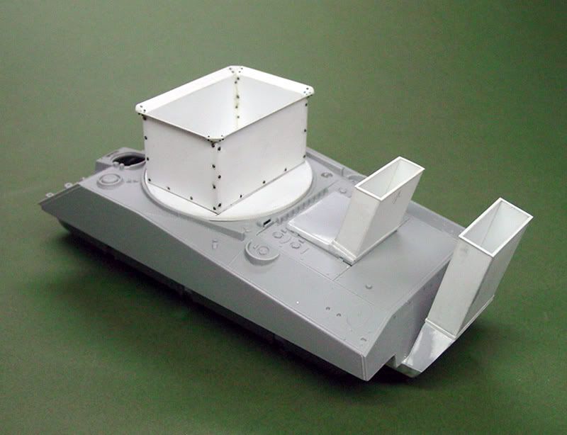

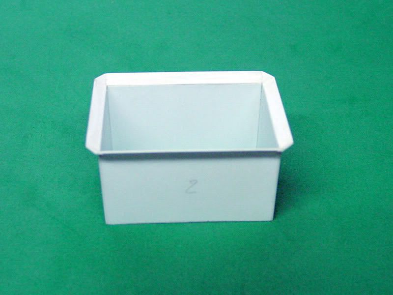

    Después de terminar el Crusader ARV, comencé con este nuevo proyecto...
    Las piezas están realizadas sin detallar mucho, todavía tienen mucho trabajo por delante, pero pueden darse una idea de hacia donde queremos ir...

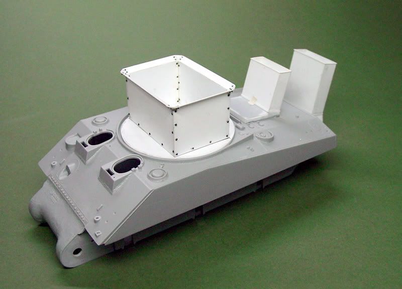

                  Hola Amigos...

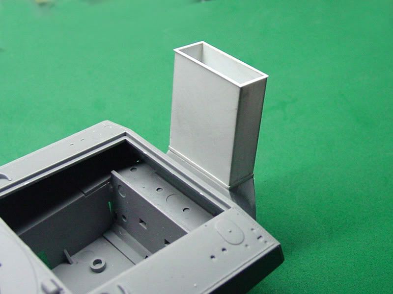

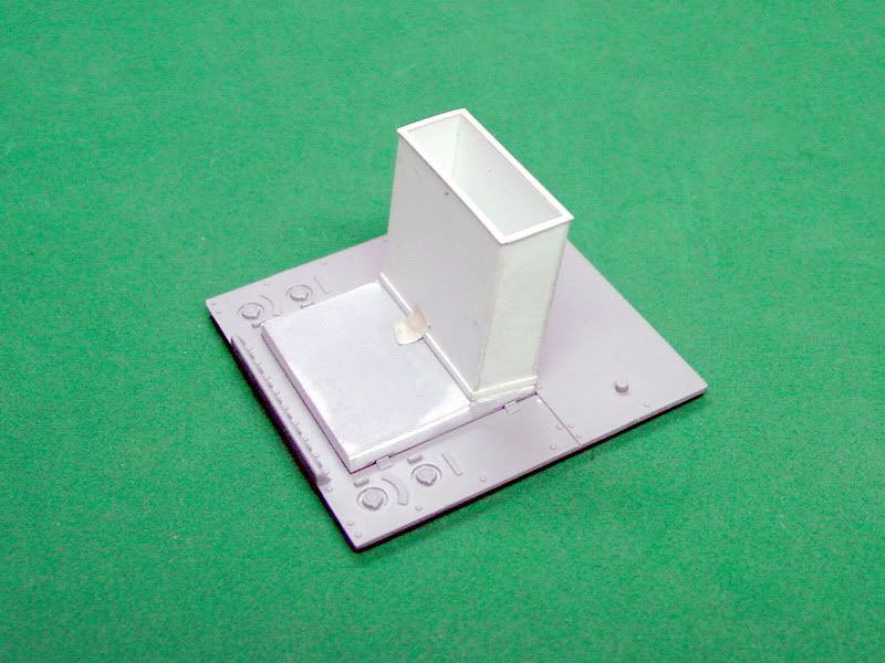

                  Muchas gracias por sus comentarios y de verdad dan animo para seguir, este proyecto antes de comenzarlo lo tuve que pensar mucho ya que la informacion es muy limitada, estuve como el propio paparazzi, pero en lugar de tomar la foto, estuve cazando fotos de este bicho por internet... pero es muy limitada la informacion, por lo que he podido averiguar el ARV en chasis de M4A2 utilizaba los mismo componentes del ARV I M4A4, me refiero a las herramientas, accesorios, etc... hasta la tapa superior donde va la torreta y la estructura de vadeo que utilizaba era la misma.
                  Despues de investigar un poco sobre los respiradores de vadeo, los sherman usaron diferentes versiones segun los modelos de sherman, luego me dedique a buscar el que se uso en los M4A2 y me encuentro que habian dos versiones, uno para Normandia y otro en el pacifico. A la final pude ver que para este ARV I sobre chasis de M4A2 se utilizaron los mismos respiradores de los demas M4A2 normales para llamarlos de esta forma.
                  Ahora el M4A4 ARV I utilizaba respirador de vadeo trasero diferente, eran dos piezas por separado mientras los Firefly utilizaban una sola pieza para el respirador de vadeo normal...
                  La unica informacion donde se puede ver fotos de algunos detalles es del ARV I M4A4...
                  del libro Allied-Axis. Nº-4
                  M4A4 ARV I
