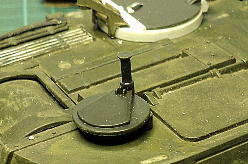

    Sigo con la escotilla del goniómetro que en este caso sustituyo la cúpula panorámica por la tapa:

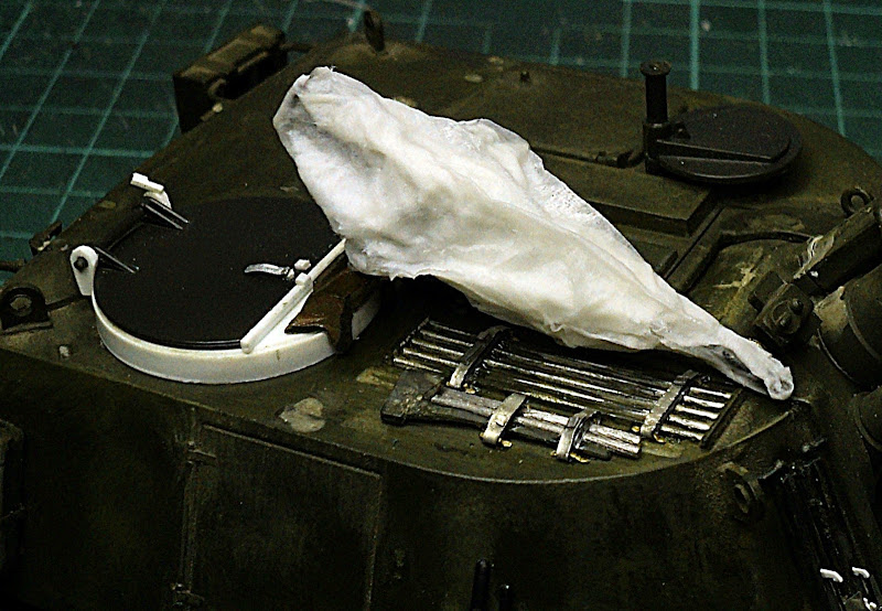

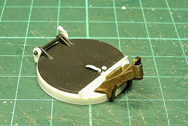

    La cúpula del Jefe de Pieza no es la apropiada así que la tengo que cambiar. En el cajón de sastre he encontrado la tapa de la escotilla y el gozne, el resto lo reconstruyo con ever. Aprovecho el soporte de la ametralladora:
    Aprovecho también la propia ametralladora a la que le hago una funda de transporte hecha con papel y cola. También recreo las correas de los mangos y el hacha:

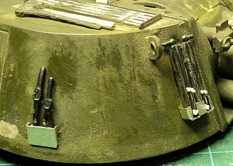

                Coloco las petacas en su lugar y recreo los pestillos de fijación de las ventanas laterales con ever y lámina de estaño:
                Con trebillas de fotograbado de Royal Model y lámina de estaño recreo la correa de fijación de los picos:
                También de Royal Model es la correa y hebilla de sujeción del tapabocas. Las trebillas del tapabocas son de estaño:
