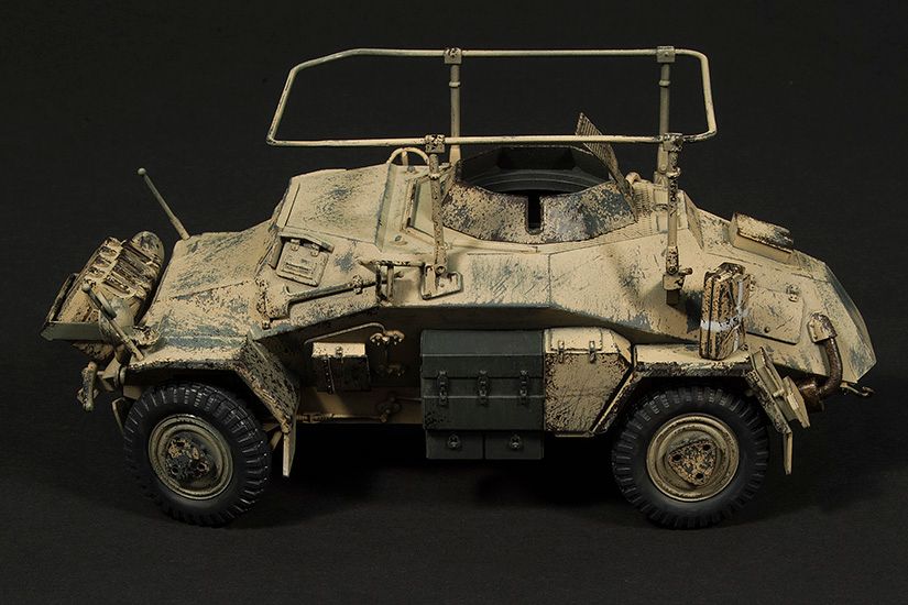

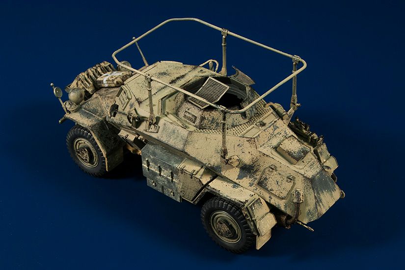

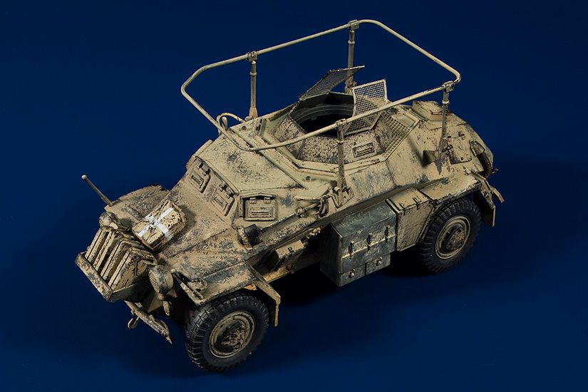

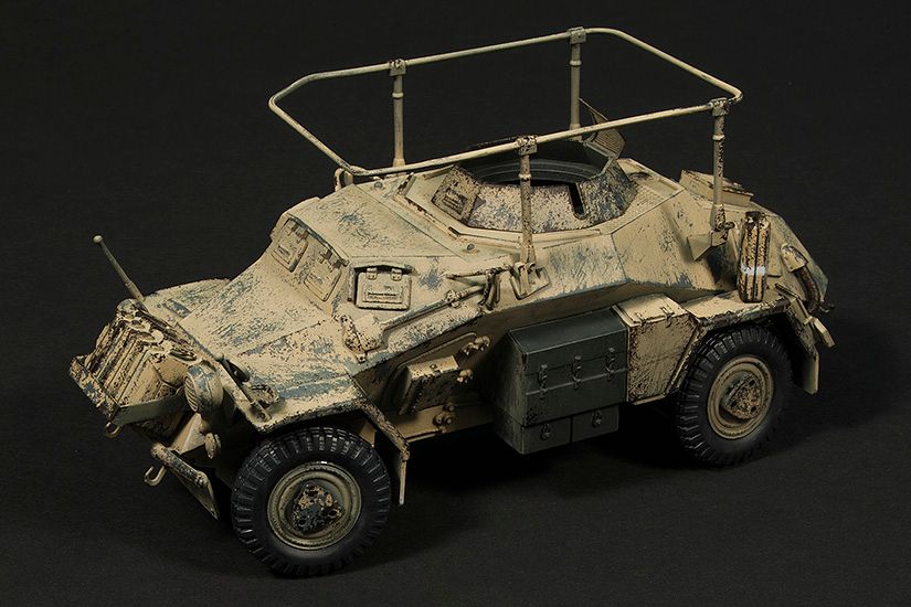

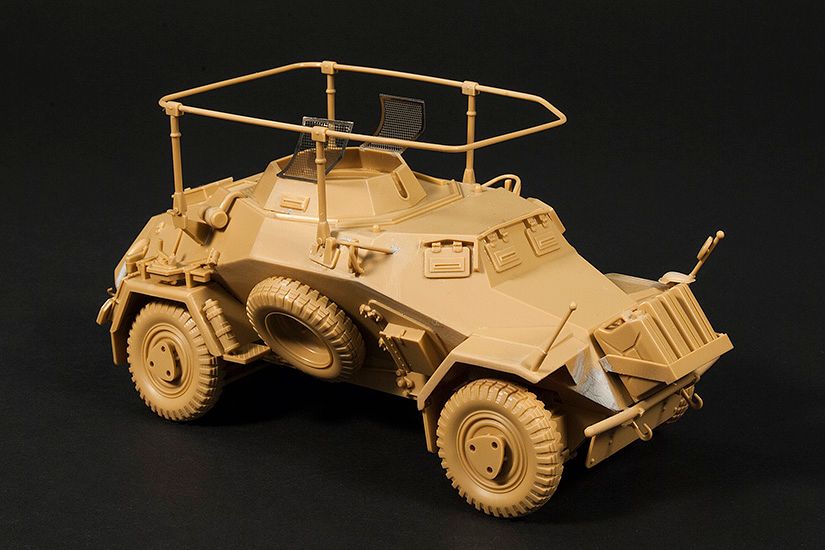

    Empezamos con esta maqueta a 1/35 del que intento representar un vehículo del Áfrika Korps, al que aún le falta bastante tralla. Con las calcas cometí el error de no ponerlas previamente a la capa de amarillo Dak, aunque gracias a los consejos de Joaquín, tengo una ligera idea de cómo las voy a poner, así que próximamente más, aunque hay otros proyectos por delante que son más ambiciosos:

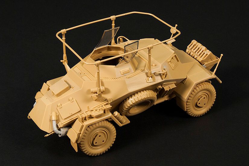

    Fotos del montaje:

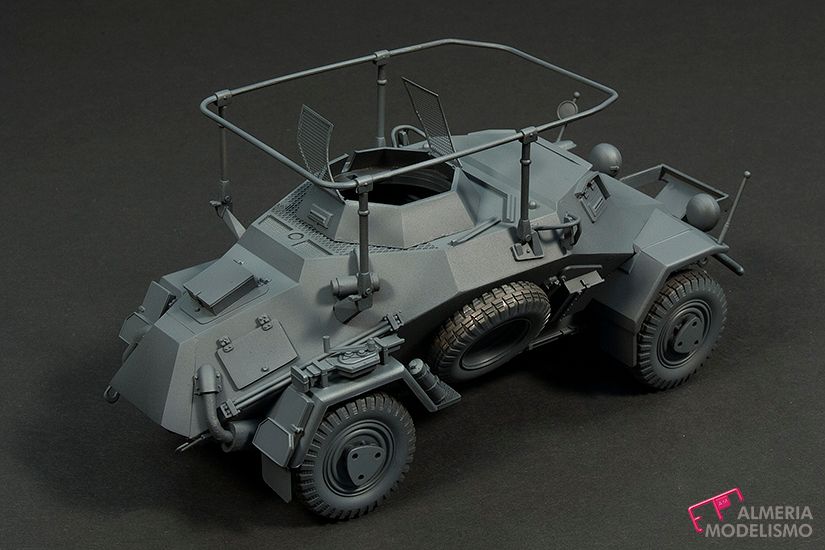

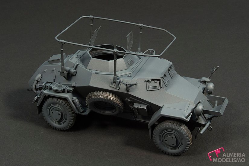

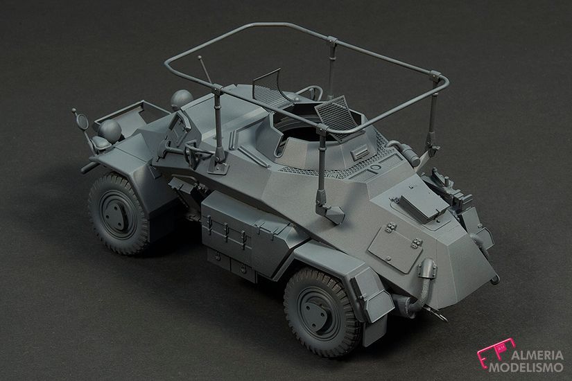

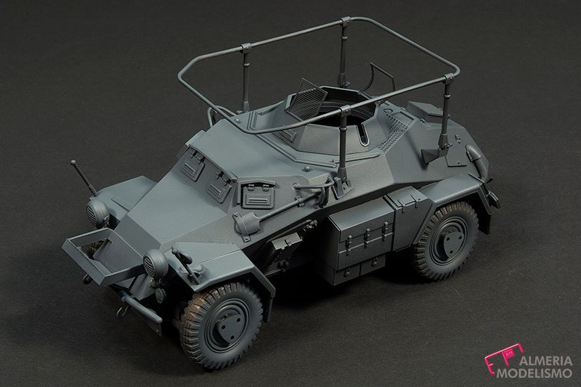

    Imprimación base de Vallejo en gris panzer diluida con el diluyente de Vallejo específico en una proporción aproximada de 50/50 imprimación/diluyente:

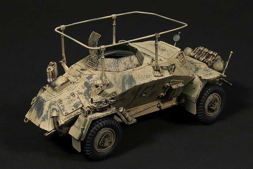

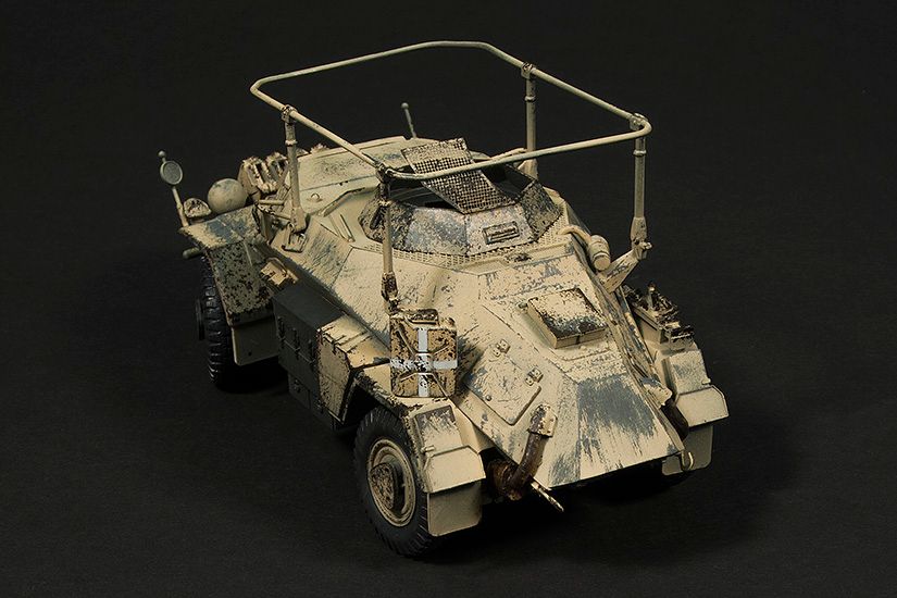

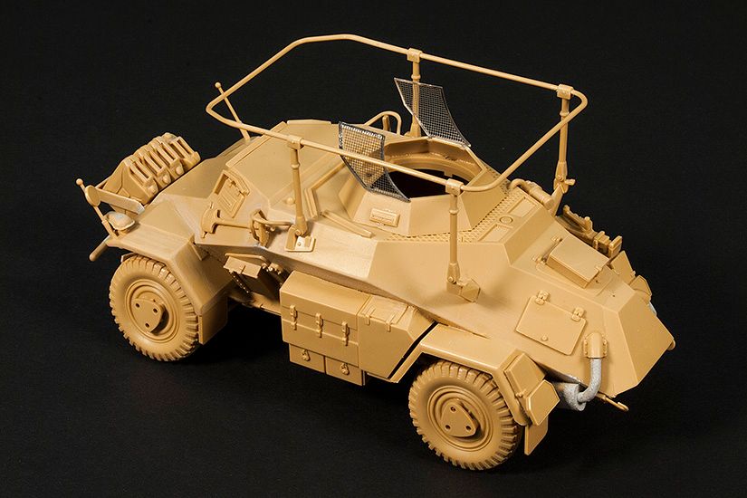

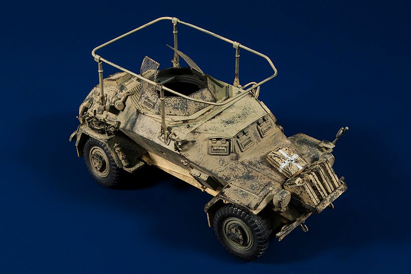

    Con el color amarillo del Dak y desconchones realizados con la técnica de la laca. El color es el específico de Vallejo de Model Air para el Dak, diluido tambíen con diluyente Vallejo al 50/50 pintura diluyente. Si bien para esta técnica se aerografía primero laca de la marca Nelly, dejándola secar aproximadamente 15 minutos, da tiempo de sobra para limpiar el aerógrafo y dejarlo listo para el color amarillo. Decir que se tiene que hacer por partes sino la laca seca muy deprisa y no da tiempo a hacer el trabajo que se propone con esta técnica, muuuuchos desconchones, aunque en este modelo da lo mismo, puesto que es pequeño a pesar de la escala. Una vez han pasado esos 15 minutos, se aerografía el color y acto seguido con agua limpia y varios pinceles (yo he utilizado planos del 4 y del 6, así como uno viejo con las cerdas cortas) se procede a realizar los desconchones. No tengo un paso a paso, pero por la red hay varios que explica muy bien como hacerlo y el resultado es espectacular. También tiene algunos desconchones oscuros de Model Color de Vallejo, negro y cuero, obteniendo un negro con matices rojizos que representa el desconchón viejo:

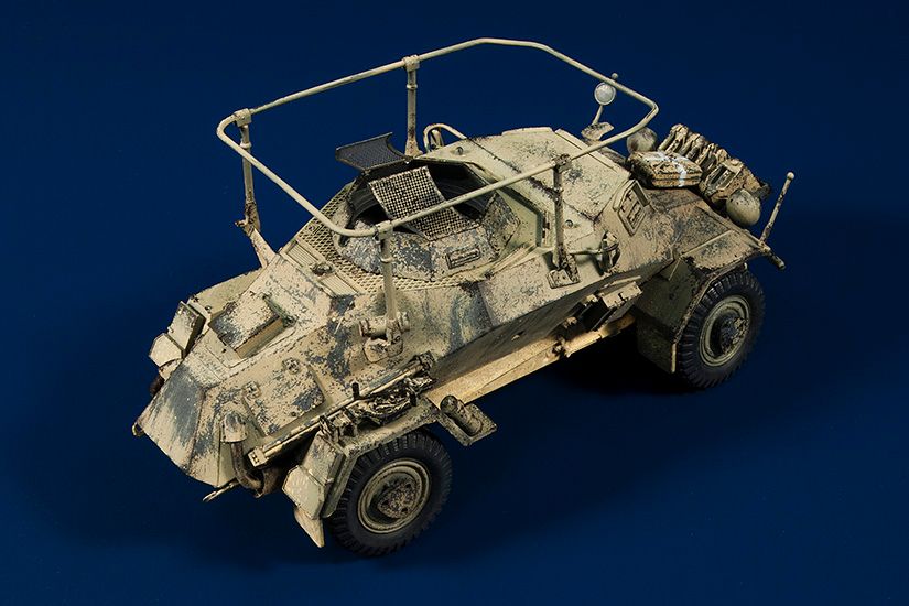

    Desconchones oscuros, generalizados por todo el vehículo, desgastando más si cabe el color y pigmentos en la parte baja del vehículo y detrás de las ruedas. Pigmentos de color terroso de Vallejo y efectos de AK (no me acuerdo cuáles). Lo hice el pasado sábado 21/02/15 en el Club Almería Modelismo.
    Aún queda mucho, pero estoy muy contento con el trabajo realizado hasta ahora.
