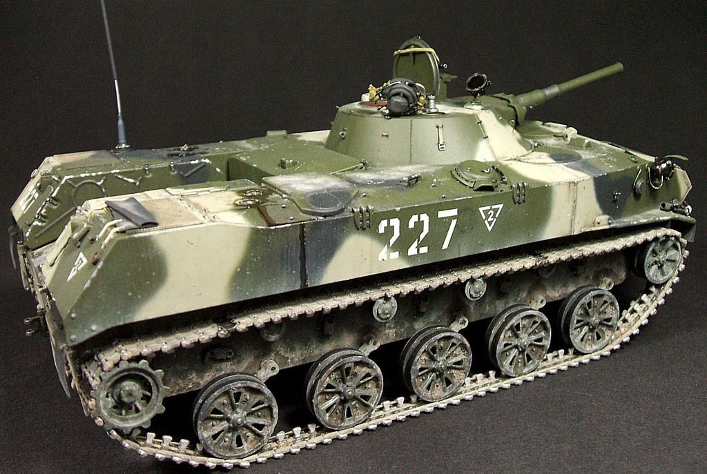

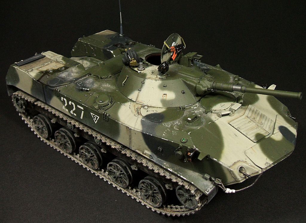

    Tras varios meses de trabajo vuelvo con mi última víctima: un BMD1P, en concreto el "27", un vehículo de la 76 división de la Guardia Aerotransportada de la Orden de la Bandera Roja "Chernigov" (sita en Pskov), 23 regimiento de la Guardia aerotransportada "Kutuzov", 1º batallón, 2ª compañía, tomando parte en el asalto a la Casa de la Imprenta de Vilna (Lituania) el 11 de Enero de 1991.
    Soy consciente de que los BMP1 vieron sus ruedas cambiadas ya desde el inicio de la campaña de Afganistán a principios de la década de los 80 y que de los BMD1P sólo el prototipo llevaba estas ruedas iniciales... pero es que no pude conseguir las ruedas finales.
    Mi BMD pretende ser un modelo inicial reconstruido a nivel BMD1P, es decir, que se sustituye su lanzador 9S428 para el misil 9M14M Malyutka sobre el cañón 2A28 Grom por un punto de fijación en el techo de la torre para un lanzador 9P135-M para misiles 9M113 Konkurs o 9M111M Fagot, así como el cambio de las luces de posición GST por otras más simples y el cegado de la salida de gases izquierda del equipo NBQ (aunque mantiene el domo del ventilador izquierdo).

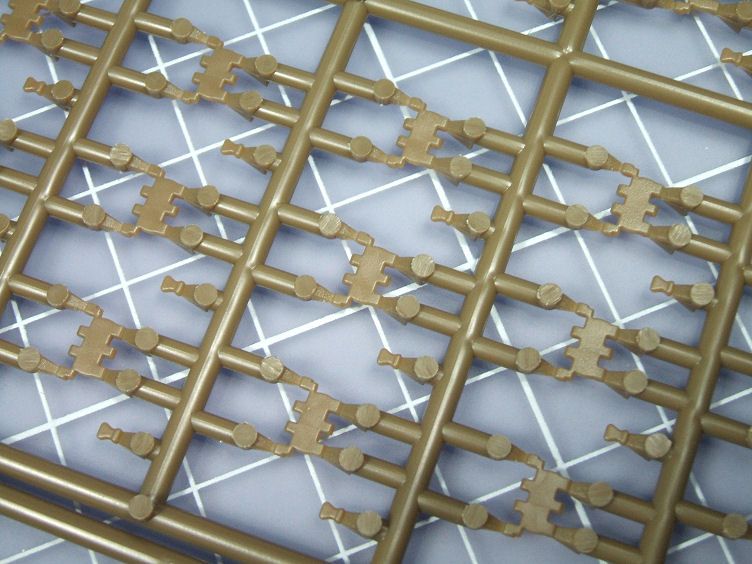

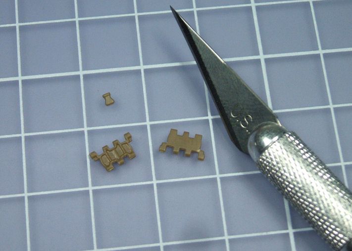

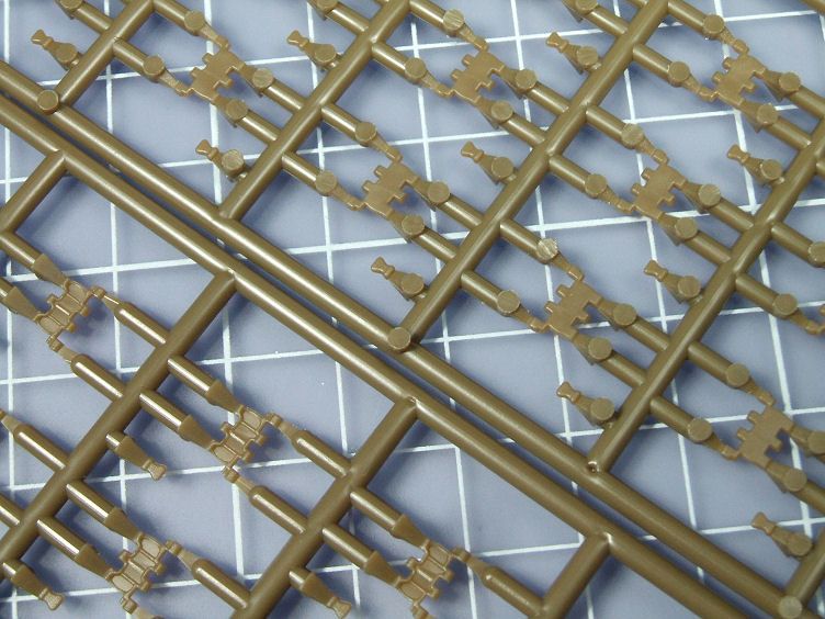

    Las cadenas son de eslabones individuales, estando el diente-guía moldeado aparte:
    Pero si nos fijamos más detenidamente en la cara interior de los eslabones...

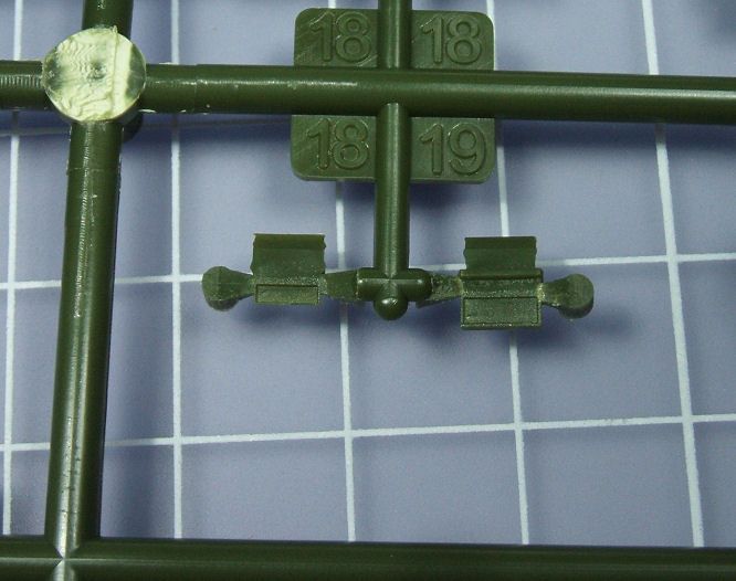

    Efectivamente, no hay marca para posicionar y colocar correctamente el diente-guía. Es un detalle nefasto, pero lo peor aún está por llegar.

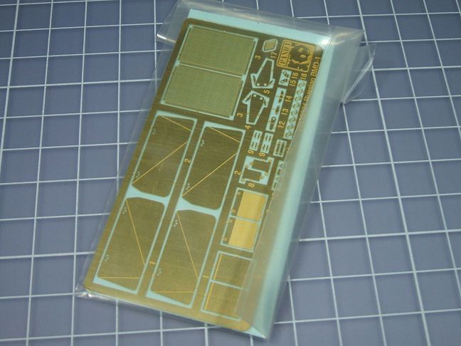

    La inclusión del fotograbado podría mejorar la opinión sobre este kit, pero no lo hace. A primera vista ya se ve que algo no cuadra.

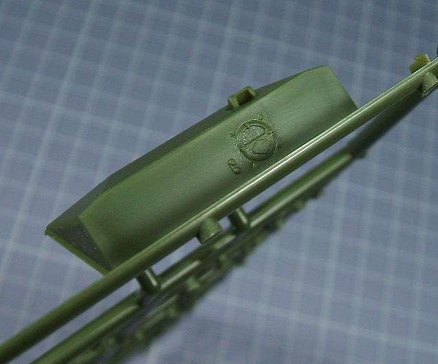

    ¿Por qué hay incluidos dos rompeolas exactamente iguales? Y lo que es peor, ¿dónde está la rejilla de entrada de aire del filtro NBQ?.

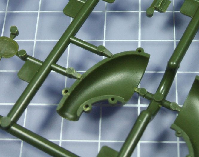

    Un examen más profundo revela que algunos detalles están mal grabados.
    Y que algunos puntos de unión con la grapa alteran formas y detalles de las piezas.

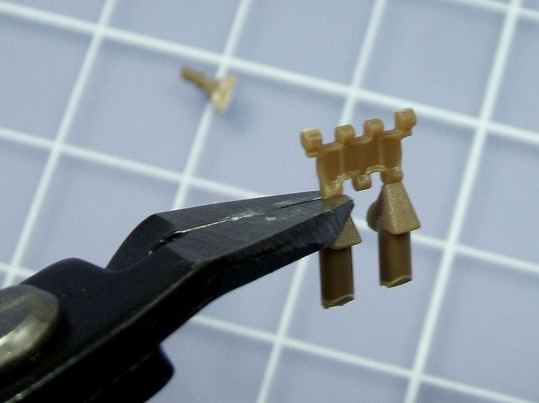

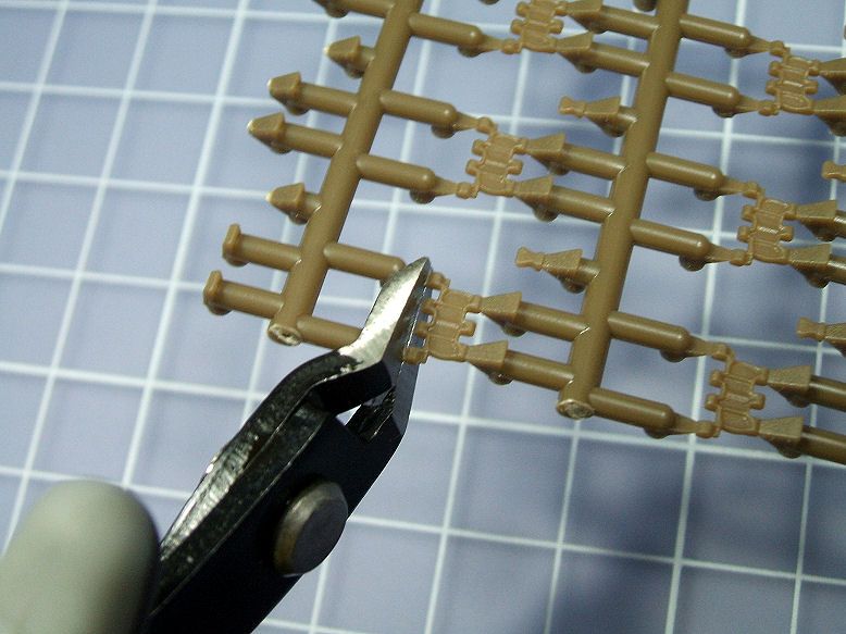

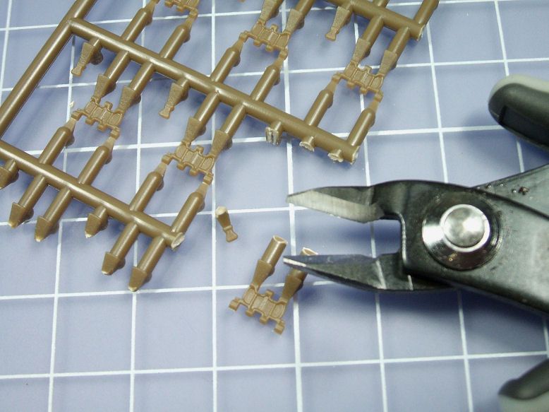

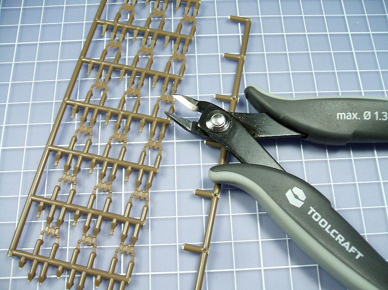

    Y además el plástico es duro y quebradizo, lo que es un gran problema a la hora de desgrapar los eslabones ya que por su pequeño tamaño y sus cuatro puntos de unión a la grapa hacen que las tensiones del corte deformen o rompan la pieza. Ojo en la foto las marcas blancas en el eslabón derecho, justo donde estuvo a punto de partirse:

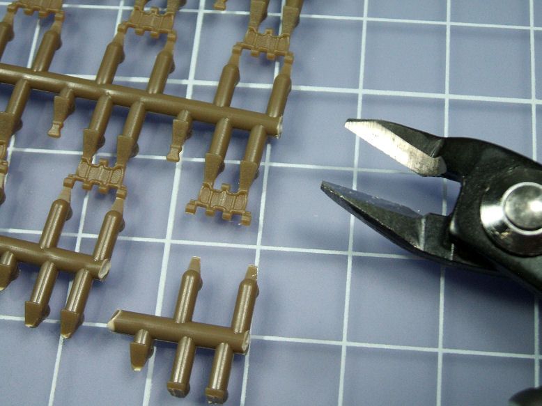

    Para desgrapar el resto de eslabones lo mejor es trocear completamente la grapa para eliminar las tensiones. Esta es la secuencia de pasos que he seguido para ello:
    Aún así con el resto de piezas hay que tener mucho cuidado para separarlas de las grapas. Pero con unos buenos alicates de corte es posible.

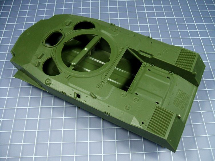

    Y antes de cerrar el casco pego una tuerca para poder fijar la maqueta a una base durante la pintura.
    Se cierra el casco (tras usar mucha masilla y cieno negro) y se colocan el resto de elementos de la suspensión, detallando aquellos que lo necesiten, como los topes de goma o los tornillos de los ganchos de remolque.

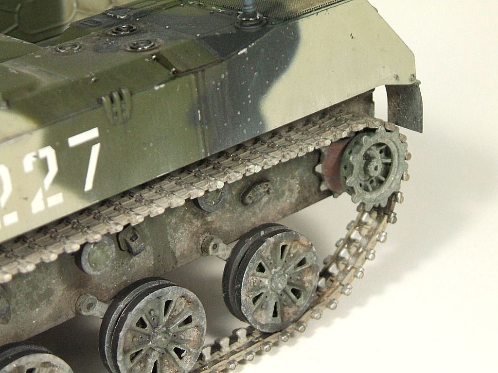

    El drama de las cadenas dista mucho de haber terminado. No hay más que intentar engranar dos eslabones para comprobar QUE NO ENCAJAN ENTRE ELLOS. O se parten o se sueltan, pero encajar no encajan. No hay más solución que limar cada eslabón.
    Para colocar el diente guía preparé una plantilla de plástico para poder centrarlo correctamente en el eslabón y que todos queden más o menos iguales. La verticalidad corre de mi cuenta.
    Las ruedas tractoras también necesitaron un retoque con la lima para que los eslabones con el diente asienten correctamente.
    Finalmente se conforman las cadenas de la forma tradicional. En mi caso las he separado en dos tramos para la pintura y el montaje final. El exceso de pegamento se limpia con el lápiz de fibra de vidrio.
    Al final me quedaron con una caída muy desigual y no acaban de asentar correctamente entorno a las tractoras.

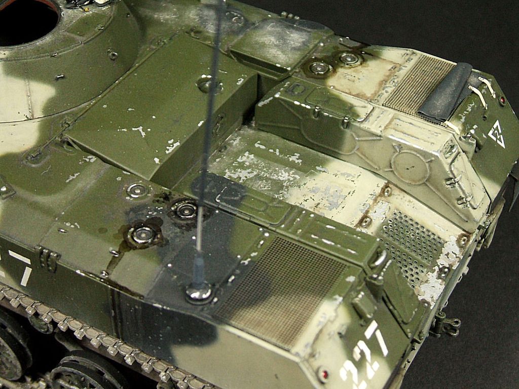

      Los BMD tienen sus cascos hechos con planchas de aluminio soldadas presentando un buen número de cordones de soldadura, cordones que el fabricante ha decidido no poner. Tras marcar sus recorridos con un lápiz siguiendo unos buenos planos reproduje los cordones con plástico estirado texturizado con pegamento y cuchilla y finalmente pulidos con el lápiz de fibra.
      Algunos los hice con el soldador.

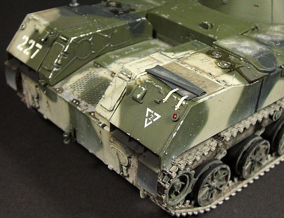

      Ahuequé la salida de humos del sistema TDA y afiné las planchas de los escapes.
      Nuevas luces de posición.
      Detallado de los faros FG-126 y sus soportes.

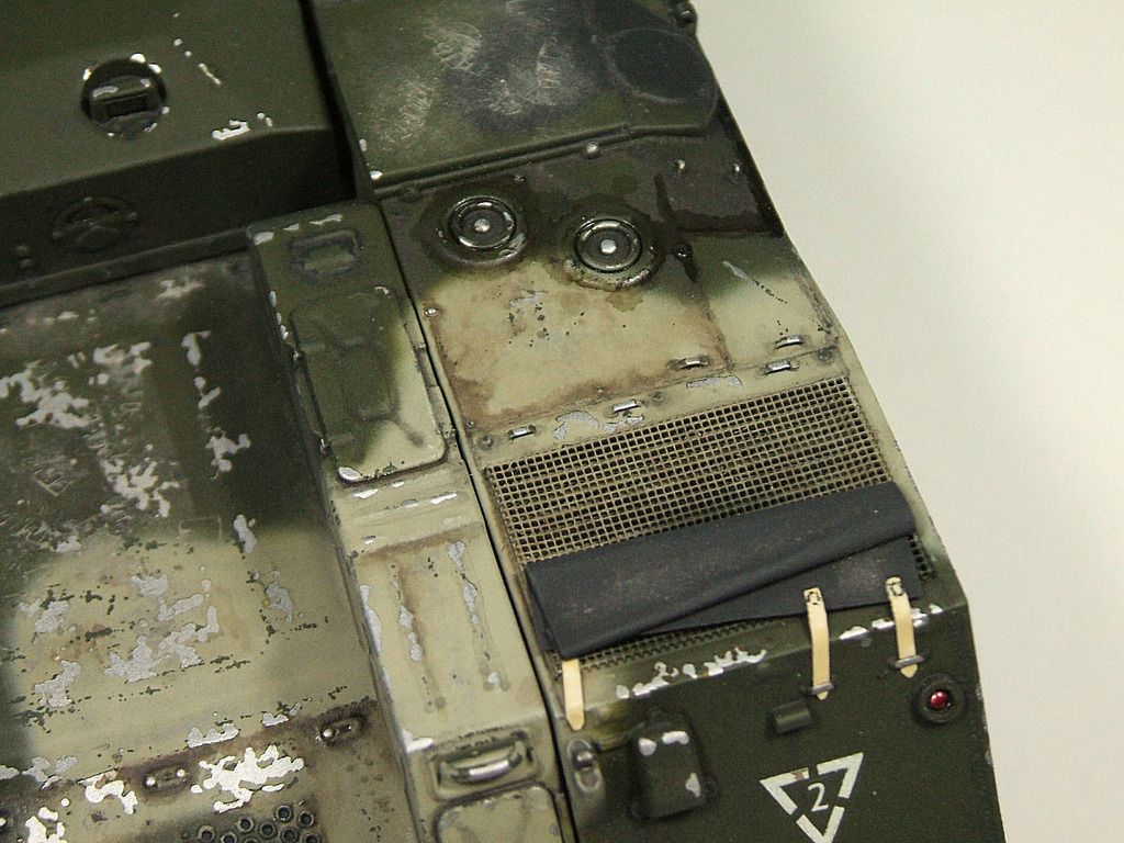

      Nueva rejilla para la entrada de aire del sistema NBQ, ausente en el fotograbado del kit.
      Nuevas asas y herrajes para el paletizado para el lanzamiento con paracaídas.
      Base de la antena de la radio Riazán R-123M Magnolia y su antena, que según el manual debería ser 4 metros de larga.
      Y el resto no es más que seguir las fotos de referencia para añadir los muchos y pequeños detalles ausentes en la maqueta de Panda.

      La torre tampoco encaja en el hueco del casco. Hay que agrandar este huego, estrechar el anillo de la torre y lijar la parte de atrás de la escotilla del conductor para que la torre pueda girar. Además se ciega el interior para no ver el casco lleno de masilla o el tornillo de fijación.
      Aunque las dimensiones de la torre son correctas faltan muchos cordones de soldadura y hay un hueco espantoso en la unión del mantelete.
      Lo primero que hay que hacer es cerrar ese hueco espantoso usando lámina de plástico y masilla blanca de Squadron.

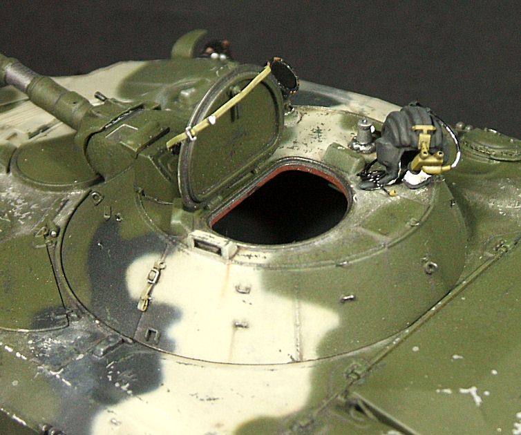

      Y finalmente de añade el resto de detalles pequeños, como asas, cierres, manetas, proyector FG-126, la tapa para la base del lanzador 9P135-M...
      Conviene aclarar que la torre del BMD1 no es 100% idéntica a la del BMP1: la escotilla del artillero no tiene el forro interior típico de los BMP1 y en el interior falta el brazo oscilante de carga del cañón.

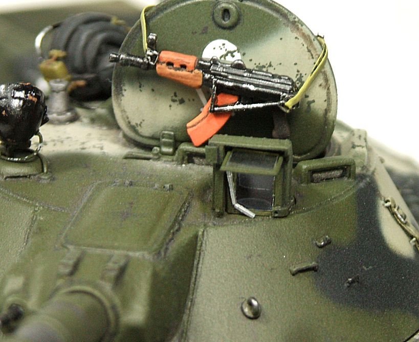

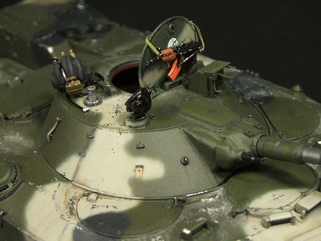

      Y por último algunos complementos: sobre la escotilla del artillero cuelga un AK-74SU hecho a partir de una versión carabina de un AKM de Dragon con nuevo cañón, culatín y correa, unas 12 piezas.

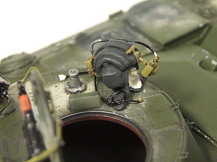

      Sobre el techo de la torre coloqué un casco de visión nocturna PNV-57. El casco en sí es una pieza de resina de Tank que intenté moldear usando calor, aunque sólo logré romper las orejeras. Añadí el visor y el transformador de Tamiya (vienen en su kit del T72) y por puse todo el resto de herrajes, correas, sujeciones y cables del visor, comunicador y transformador (el PNV-57 no tiene alimentación propia, por lo que usa un trafo para poder conectarse al sistema vehicular de 12 o 24V). En total habrá unas 25 piezas.
      Y por último añadí una funda para los radiadores como se veía en algunos vehículos aquella gélida mañana.

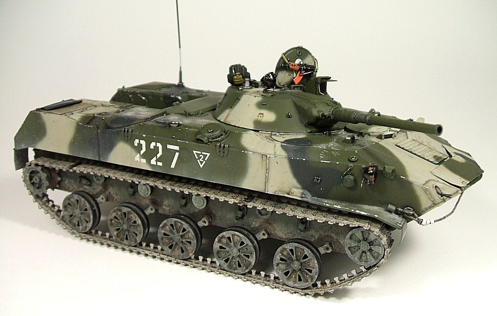

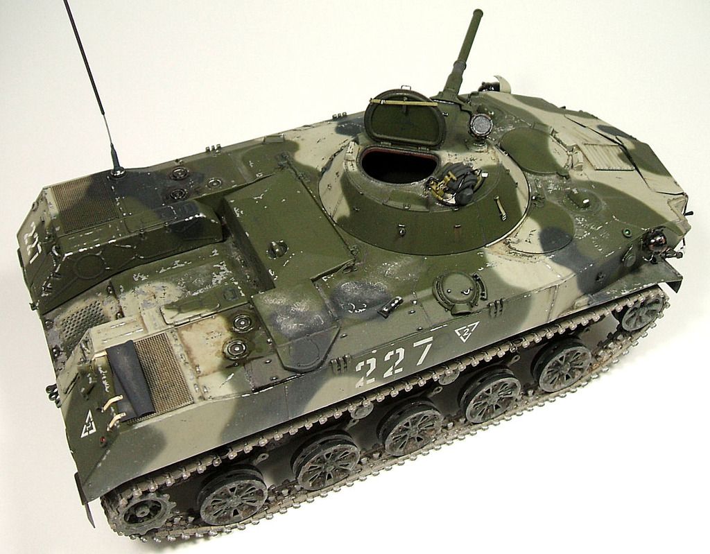

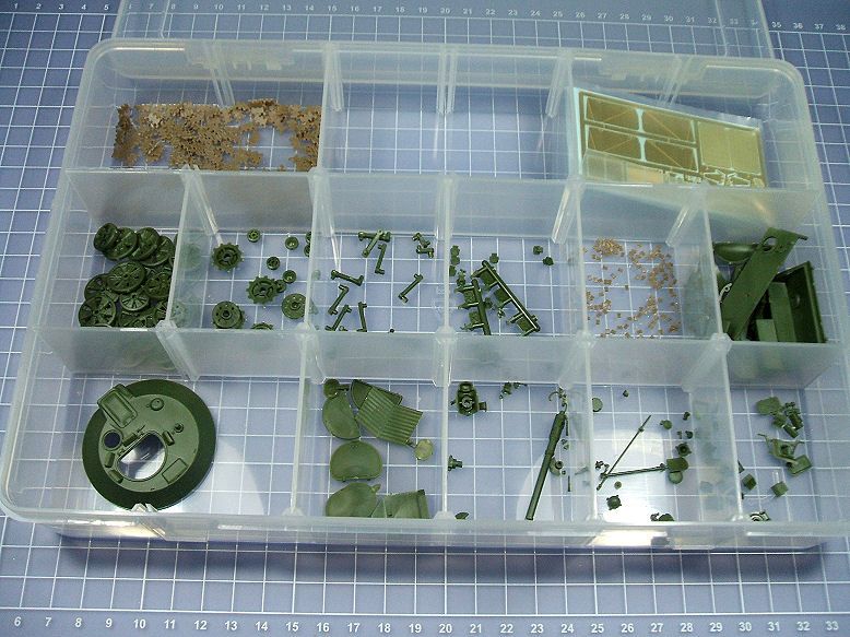

      Algunas fotos del conjunto antes de la pintura.
      A estas alturas de la película alguien se habrá dado cuenta de que no he usado ni un solo kit de detallado específico para esta queta. Voyager tiene un set muy completo de fotograbados y piezas torneadas y Masterclub tiene las cadenas en metal articuladas. ¿Por qué no hacer uso de estos complementos que tanto trabajo me hubiesen ahorrado, en especial las cadenas? Pues porque quería demostrar que se pueden conseguir buenos resultados aún sin recurrir a caros complementos comerciales, usando restos genéricos y que a pesar de todo se puede hacer un montaje limpio, sin manchas de adhesivo o masillas. Además, teniendo una buena documentación y habiéndola estudiado se puede sacar más que usando ciegamente esos complementos, como si eso fuese un acto de fe.

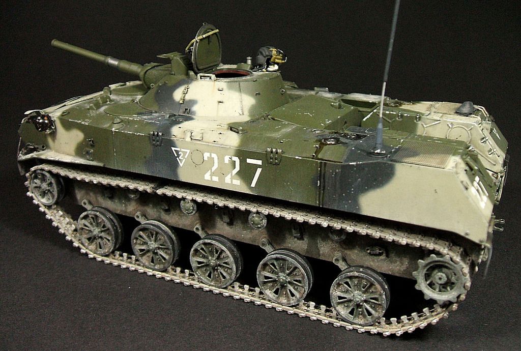

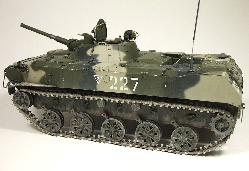

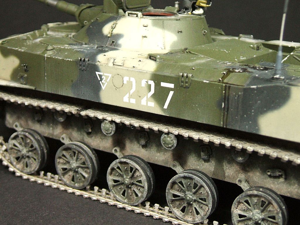

        Yo me he decantado por un acabado parecido al de "211". Para el camuflaje usé pinturas de Tamiya diluidas con disolvente para lacas (base) o alcohol isopropílico X-20A para las manchas.
        El verde es una mezcla de XF-62 y XF-67.
        El gris arena se compone de XF-57, XF-60 y XF-2. Las manchas están pintadas a mano alzada.
        Y el negro es una mezcla de XF-69 y XF-1 mezclado con mateador X-21 para evitar brillos molestos, aunque en retrospectiva creo que lo mejor es usar sólo negro puro XF-1.
        No estoy del todo contento con las manchas negras. De alguna forma no me queda el interior totalmente uniforme. Supongo que es por el mateador y el isopropílico, que se evapora enseguida.
        Los numerales y el símbolo regimental trasero se pintan con mascarillas adhesivas y blanco mate XF-2. El símbolo de las VDV y los regimentales restantes (que no son del todo exactos) son calcas del propio kit colocadas entre dos capas de barniz brillante X-22 con ayuda del Micro-Sol y Micro-Set.

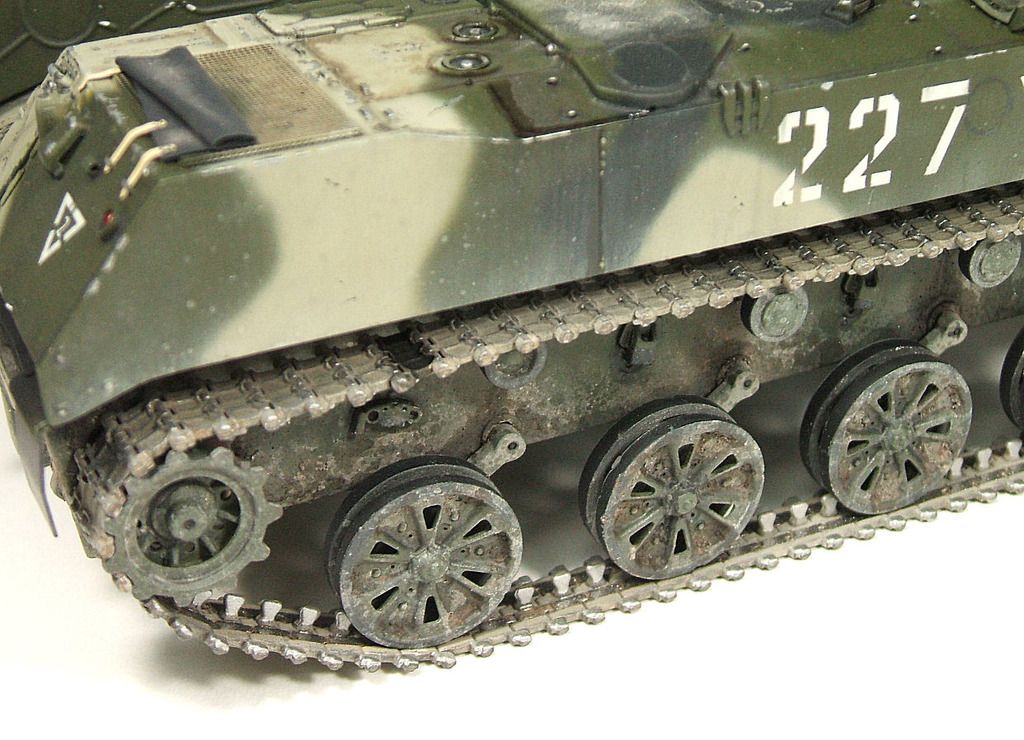

          La banda de goma de las ruedas se pinta con un gris oscuro. La banda de rodadura se deja en negro puro.
          Las cadenas se pintan con un base metálica (X-11 y XF-1 de Tamiya acrílicos) y con cinta de Tamiya se enmascaran las rodadas de las ruedas. A continuación se cubren con una mezcla de grises y arenas, evitando acabados uniformes. A continuación se aplican varios grises de Vallejo con el pincel "semi-seco"
          A continuación se aplican varios filtros con negro mate XF-1 de Tamiya y marrones óxido de Humbrol, Matt 62 y Matt 70. Con una mezcla de esmaltes X-11 y XF-1 se resaltan los bordes exteriores, los dientes-guía y las zonas de contacto con las tractoras.

            Y finalmente se integran con el resto usando la mezcla de pigmentos antes mencionada.
            Se enmascaran los escapes y se ensucian con negro mate XF-1 muy diluido.
            Las manchas de diesel es una mezcla de verde y negro transparentes de Tamiya esmalte (X-25 y X-19) mientras que las de aceite "fresco" es negro satinado X-18. Las de grasa reseca es una mezcla de negro trasparente X-19 y mateador X-21.

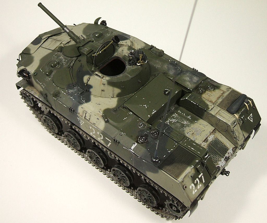

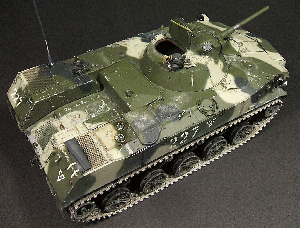

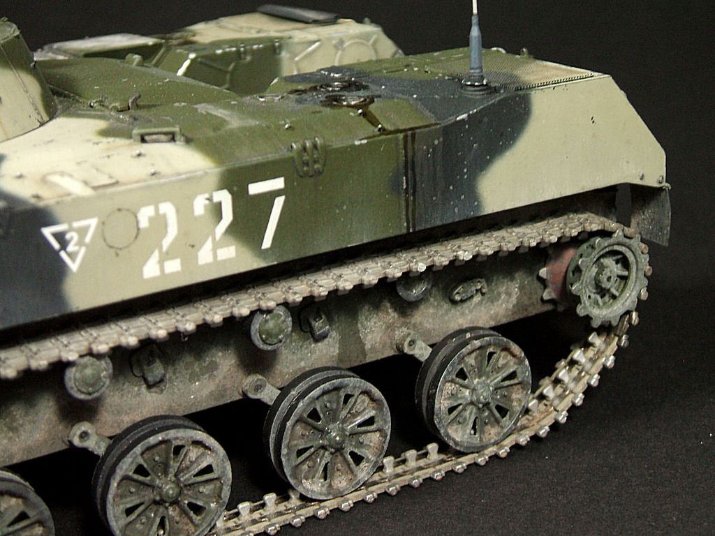

            FOTOS FINALES.
            Pues eso.
            CONCLUSIONES.
            Yo creo que esta vez sí puedo decir que el proyecto ha sido un éxito: se parece mucho a lo que yo tenía en la cabeza antes de empezar y no he tenido sorpresas desagradables con la pintura. El desastre del Typ 155 siempre estuvo presente por lo que me tomé la molestia de probar los pasos de pintura sobre mi casco de pruebas aún antes de aplicarlos sobre la maqueta. Por otro lado he arriesgado mucho más con la suciedad que lo que hice en el Wiesel.
            Algunas cosas no me gustan como han quedado. Por ejemplo al perfilado le falta intensidad y definición, además de costarme muchas horas de trabajo. Para la próxima voy a cambiar la forma de trabajo para que el perfilado sea más fácil de hacer.
            En cualquier caso tengo una cosa muy clara: la vergüenza del Kübel Typ 155 ha sido borrada.
            Gracias por haber llegado hasta aquí. Cualquier duda o crítica será bien recibida.

              Gran trabajo,
                la verdad es que he disfrutando, mucho, viendo todo el proceso...has usado técnicas que no me acaban de convencer y comentas cosas que te han pasado con algunos productos que a mi no me han sucedido...
                pero lo que es innegable es el resultado final...espectacular...muchísimas gracias por compartir todo esto...MAESTRO!!!
                por poner una pega...no se...las cadenas...las veo demasiado rígidas por arriba...si...tengo en cuenta todos los problemas que te han dado...pero aun así te lo comento

                              No me ha quedado claro como haces las argollas pequeñas planas (que por cierto yo pensaba que eran redondas)
                              Para los desconchones del aluminio (lo más flojo con diferencia) debieras haber usado la técnica de la laca (por muy estresante que te sea), hoy en día no hay nada que de resultados más convincentes. Eso sí, como todas las cosas requiere su estudio y práctica, no vale rascar a lo loco.
                              En cualquier caso, tus desconchones a pincel son infinitamente mejores que los del maskol.
                              El ensuciado de bajos me ha gustado sobremanera y la pintura de las cadenas también.
