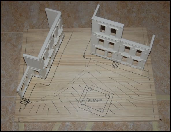

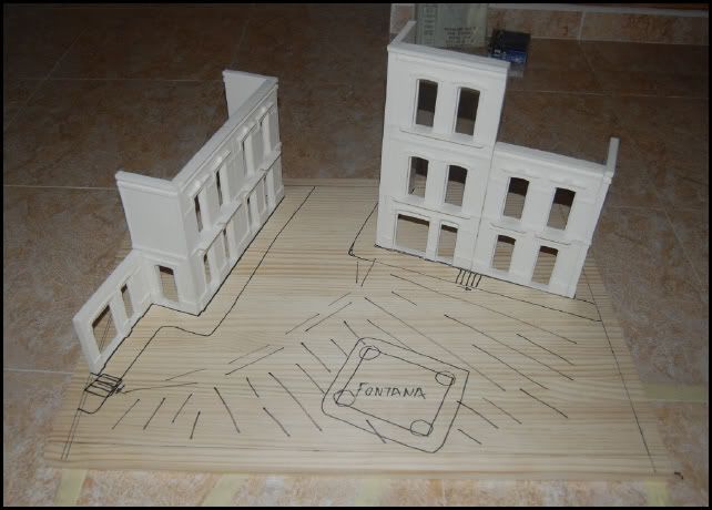

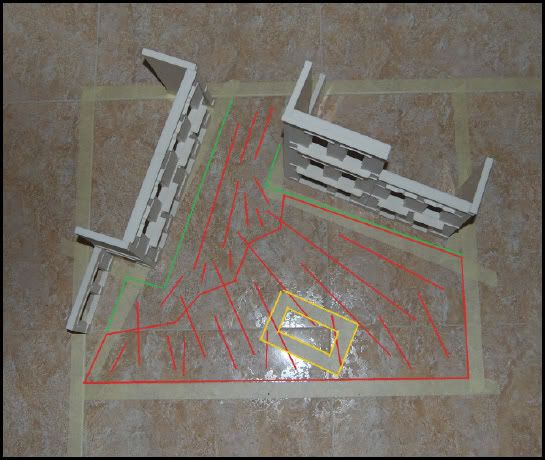

    La distribución inicial..

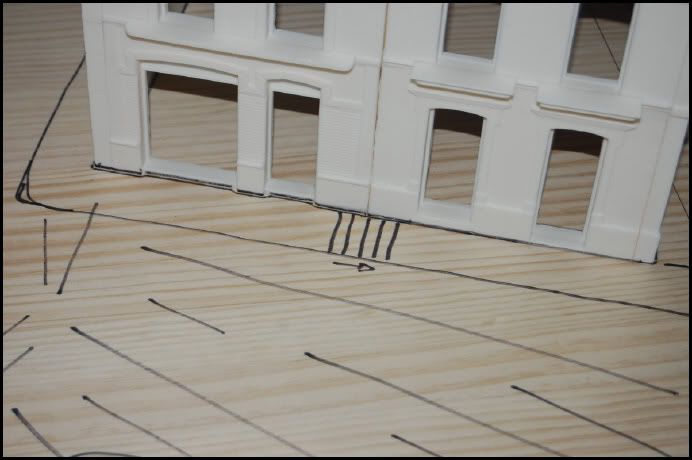

    Fotos de la base del diorama y de los edificios colocados en sus ubicaciones definitivas...

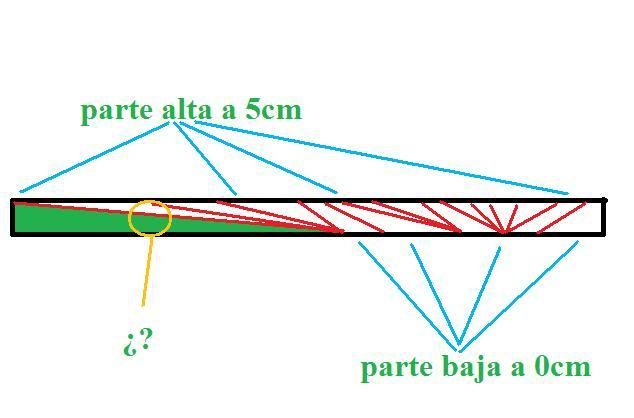

    La pendiente que presentará el diorama parte de una altura de 5cm y termina a ras de la madera base del diorama.
    Si os habeis fijado, el edificio que imitará al hotel, ha ganado una planta más. De esa manera rompe la homogeneidad de alturas de los edificios de la plaza. Unos irán con tejado y otros llevarán terrazo en la parte superior.
    Sobre una lámina de poliestireno extruído de 4cm de grosor, he realizado los cortes oportunos para sacar el tamaño que necesitaré para el diorama.
    He delimitado los perímetros de los edificios y aceras, y he colocado esa fuentecilla (que no sé si será la definitiva que ponga en el diorama).
    Fui rebajando el terreno para realizar la pendiente de la plaza. Creo que ganó un par de tallas más de brazo de tanto darle a la cuchilla, jejejeje.

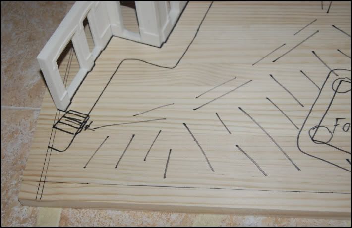

    Me faltan por repasar y realizar algunos puntos:
    1º. Las que se ven marcadas en el terreno;

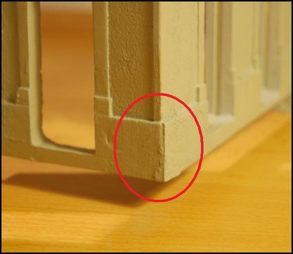

    4º. Realizar la base de las casas (finalmente todas y cada una de ellas estarán a diferente altura, lo cual añadirá más tensión e irá acorde con el terreno).

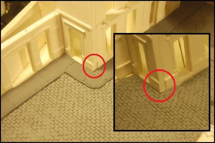

    En algunos puntos se pueden apreciar pequeños huecos en la base de los edificios. Pero eso será subsanado cuando queden fijados en sus posiciones definitivas y hayan sido colocados los adoquines y las aceras.

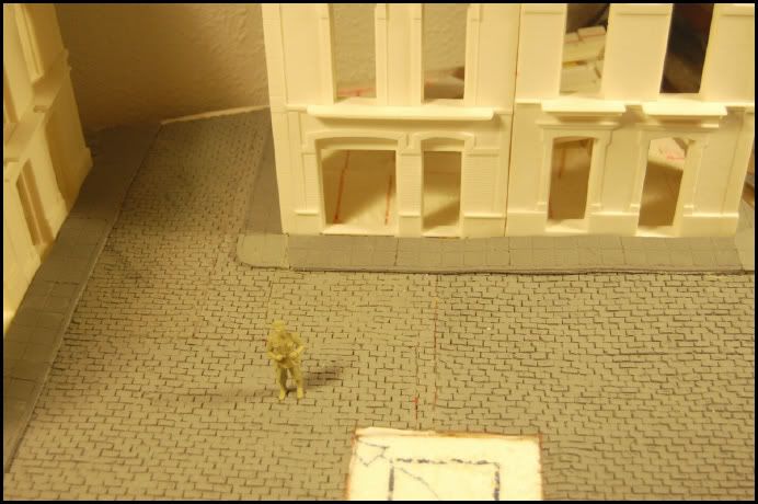

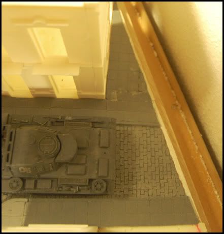

    --> Los adoquines que emplearé serán estos de la marca Kancali...
    --> Y las secciones de acera, de la misma marca, serán éstas...

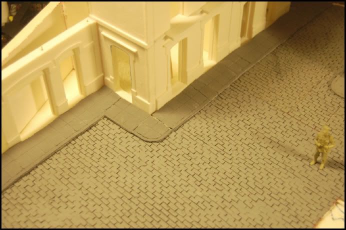

    Los adoquines son láminas de látex, totalmente flexibles y que permiten acoplar dichas láminas en cualquier tipo de superficie debido a su flexibilidad.Tuve cuidado a la hora de fijarlo, ya que con cola blanca tardaría más en secarse. Y en cuanto a las uniones de las diferentes láminas o trozos que empleé, los sellaré con putty.

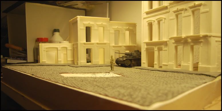

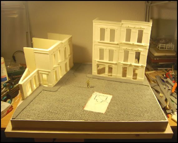

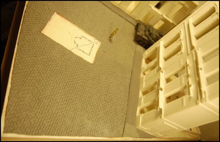

    Después de recubrir toda la superficie con DAS para allanar, coloqué todo el adoquinado.
    Lo mejor es ver el cambio desde el principio...
    Finalmente usé pegamento de contacto y putty para sellar las uniones.

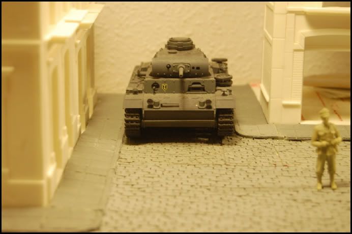

    Aquí os dejo unas fotos detalle con un kubel y una figura, así podreis ver el tamaño de los adoquines con respecto a la figura...
    Tras colocar todos los tramos de acera (con mucha suerte porque ha sido cortar-colocar-pegar respetando el dibujo original de las planchas de látex), dejaré que se seque bien el pegamento. Haré un repaso hoy lunes para que no se quede nada levantado e iniciaré el proceso del putty para sellar uniones, rellenar pequeños huecos y dejarlo listo para la pintura.

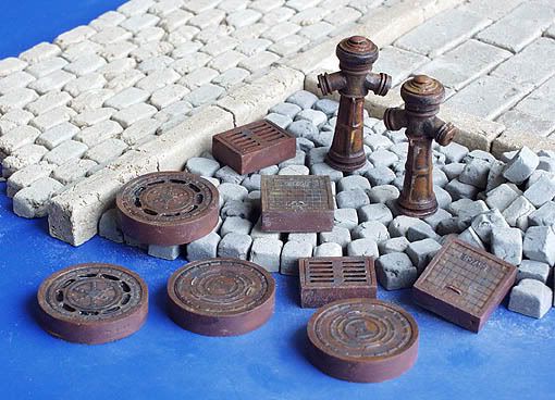

    Tras pensarlo un poco, finalmente puse algunas de estas piezas de alcantarillado de la referencia de Plus Model, rompiendo un poco esa homogeneidad del adoquinado.

    Di varias manos de forma aleatoria de pigmentos claros por todo el adoquinado, y luego de forma lógica he usado un color terroso en las cercanías de las alcantarillas y en otras zonas de tránsito del adoquinado...
    Y una última aplicación de ese tono terroso para simular los restos la caída de barros por la calle...
    Cuando pinte las alcantarillas, aplicaré también algo de pigmentos en ellas para que haya continuidad.
    Después de hacer unas modificaciones en la plancha de calcas, me dispuse a colocarlas en sus respectivos sitios dentro del diorama.
    Pero primero os muestro la definitiva plancha de calcas con la que trabajé. Espero que os guste...
    Con la ayuda de mi amigo Víctor, repasé el adoquinado, dando una ligera pasada de gris inicial más un poco de tono azul clarito (hice fotos para que pudierais apreciarlo mejor). Y seguidamente comencé a colocar las calcas en las fachadas de los edificios. Previamente di una capa de barniz brillante de Tamiya con unas gotitas de thinner de la misma marca.
    Y este es el resultado...
    Saqué varias planchas de calcas, lo cual me ha venido bien para rellenar y apoyar alguno de los negocios, y para reponer alguna calca que ha sufrido desperfectos durante su puesta o manipulación.
    Y esta es la última plancha que saqué de calcas para el diorama (o al menos eso creo, jejejeje).
    Conseguí terminar de colocar las calcas del edificio de la librería y otras dos más en el del depósito de bebidas. Tendré que repetir alguna de éste último, ya que la plancha que saqué en papel transparente ha sido una experiencia poco recomendable...

                    Los vehículos serán: 3 Opel Blitz de Tamiya (dos de ellos remolcando un cañón antiaéreo y un foco, y el tercero llevará un cajón de estación de radio); 1 Kubelwagen; 2 motos, una de ellas con side-car; y 1 carromato de Miniart tirado por caballo.
                    En cuanto a las figuras, habrá tanto civiles como militares.

                              No he podido verlo entero; creo que los de las fotos dicen que "tas pasao" espero poder acceder en un futuro.
                              Lo único que no me convence es la ubicación de los vehículos en el ensayo que has hecho; si varias un poco los ángulos que tienen respecto a los edificios, le darás mas dinamismo. Un poco girados, tomando la curva...
                              Me llama mucho la atención, aparte del estudio previo, el tratamiento que has dado a la calle, el sutil juego de planos. Creo que aporta mucha credibilidad.
