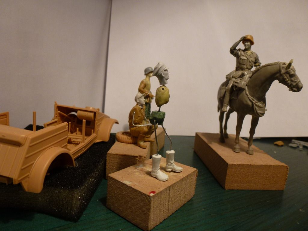

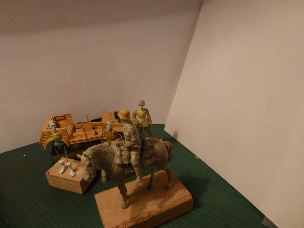

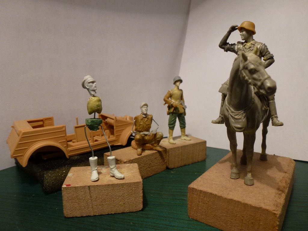

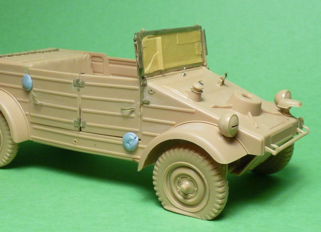

    La idea es representar unas unidades de reconocimiento alemanas de la división Großdeutschland, durante los preparativos de la operación citadel en Kursk durante la segunda guerra mundial. El soldado a caballo, estaría bromeando con el oficial acerca del pinchazo del kubelwagen. Este sería el planteamiento inicial:

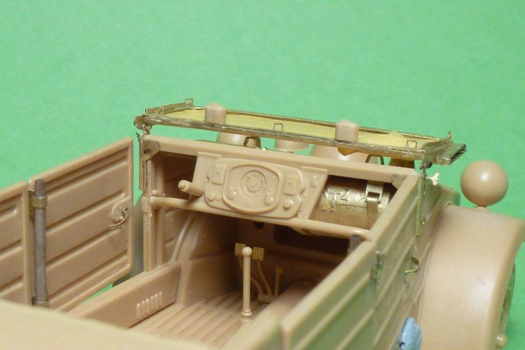

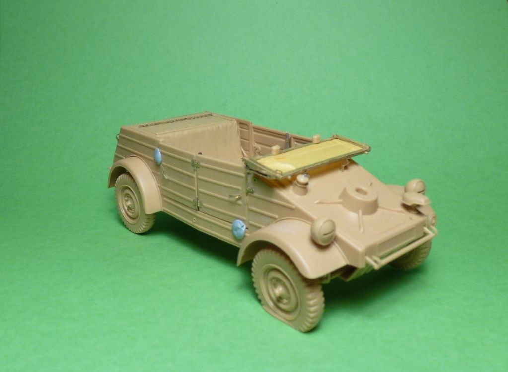

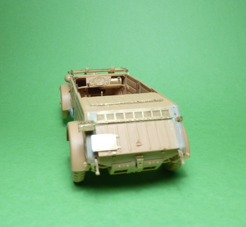

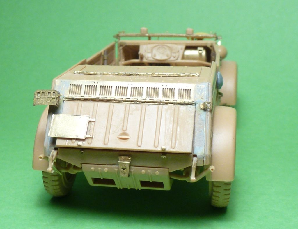

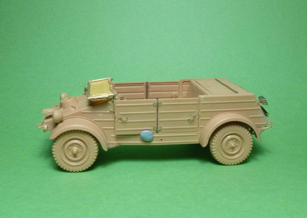

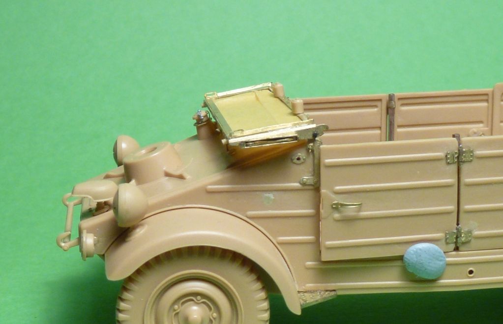

    Es la primera vez que utilizo un fotograbado. Cualquier consejo me sera de utilidad. Este es el trabajo hecho hasta ahora. La parte de la bisagra del motor tiene una cagada, pero no supe como arreglarlo:

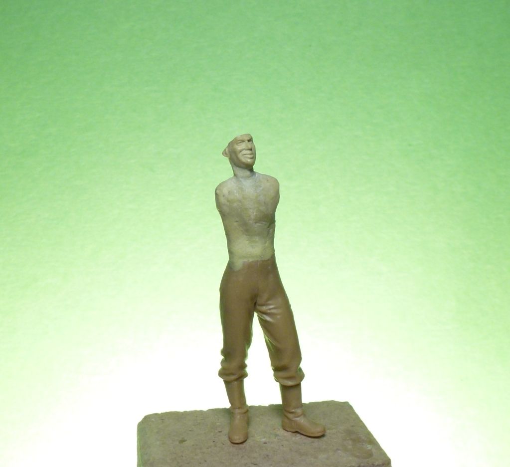

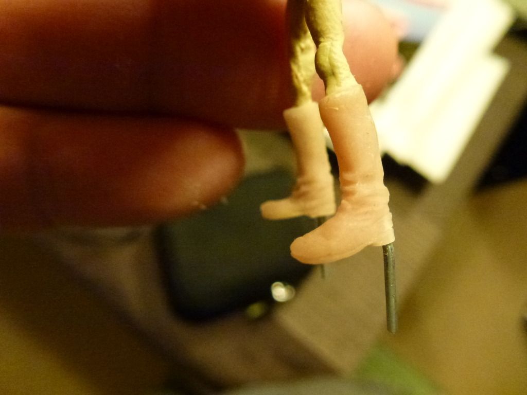

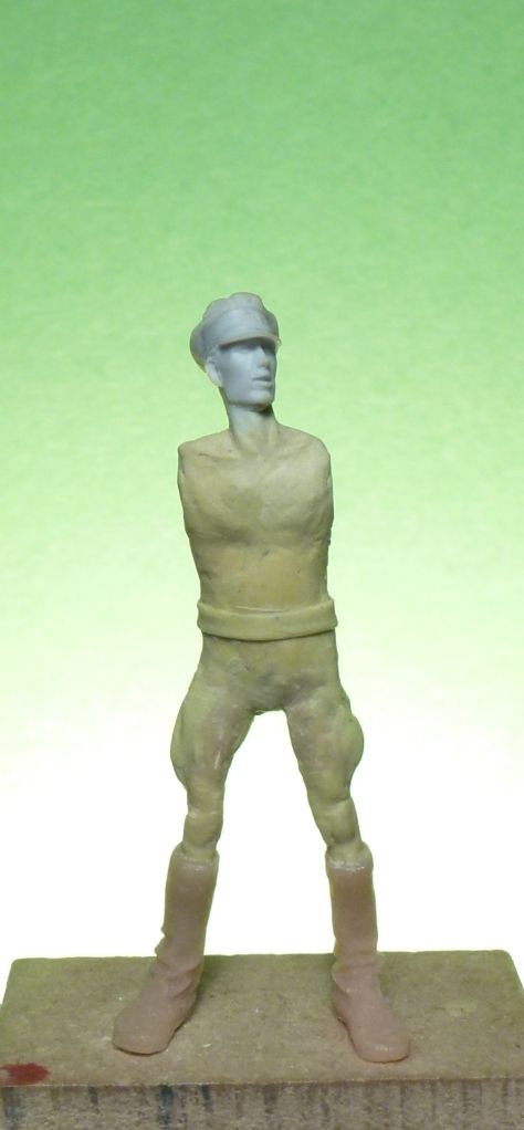

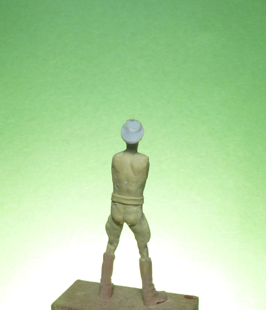

    I por último las figuras (Cabezas de Hornet y Alpine):
    Con partes de Master box:

        El alemán tine unas nalgas que en Medicina se llaman "en bolsa de tabaco",asi que mira a ver si lo puedes alimentar algo mejor porque indican una desnutrición extrema

                  Respecto al tema de los fotograbados yo soy de la opinión que son creaciones del maligno y que unicamente debemos utilizarlos cuando el esfuerzo merezca la pena realmente, a veces no merece la pena sustituir una bisagra o un cierre por su homólogo de fotograbado, y si encima se hace mal, o te dejas una gota de ciano - que no es tu caso- trabajo arruinado.

                      Me sumo a lo de Javi Franco sobre los fotograbados.....

                        Tengo unas preguntas. ¿Que tipo de masilla utilizas para crear las figuras? ¿como consigues que una vez modeladas te quede una testura tan fina y limpia, como los pantalones de la ultima foto? y la última ¿la figura montada y el caballo están modificados también?

                          Esque últimamente los tengo a dieta jejeje...Siempre les hago un cuerpo muy delgado para que después al "vestirlos" no parezca que lleven dos abrigos!

                            Grandes palabras y sabio consejo!!
                            A partir de ahora me las escribiré a fuego...aunque ya me ha ido bién meterme a saco, así practico más y aprendo más rápido.
                              Txetxu.
                              Casi siempre utilizo Milliput (yellow-grey) de dos componentes, aunque ahora estoy experimentando con la super-sculpey (por ejemplo las botas del oficial) y si te fijas en las primera foto, hay una figura con pantalones verdes que hice en Duro (pero me resultó muy difícil y casi no lo uso)
                              Txetxu.
                              Los pantalones de la última foto no son mios! son plastico que "canibalizé" de un kit de Master box.
                              De todos modos la Milliput queda igual de fina si la alisas, antes de fraguar, con un pincel humdecido en agua corriente. La Super-sculpey se alisa igual pero con aguarrás, White spirit o qualquier disolvente béstia!
                              Txetxu.
                              A esta figura solo le he canviado la cabeza por una de Hornet. El caballo parece modificado pero lo único que hice fué arreglarlo. La figura es muy bonita y está muy bién modelada pero el molde era horrible porque la calidad era pésima. Se rompieron todas las patas y las orejas y muchos detalles estavan destrozados.
